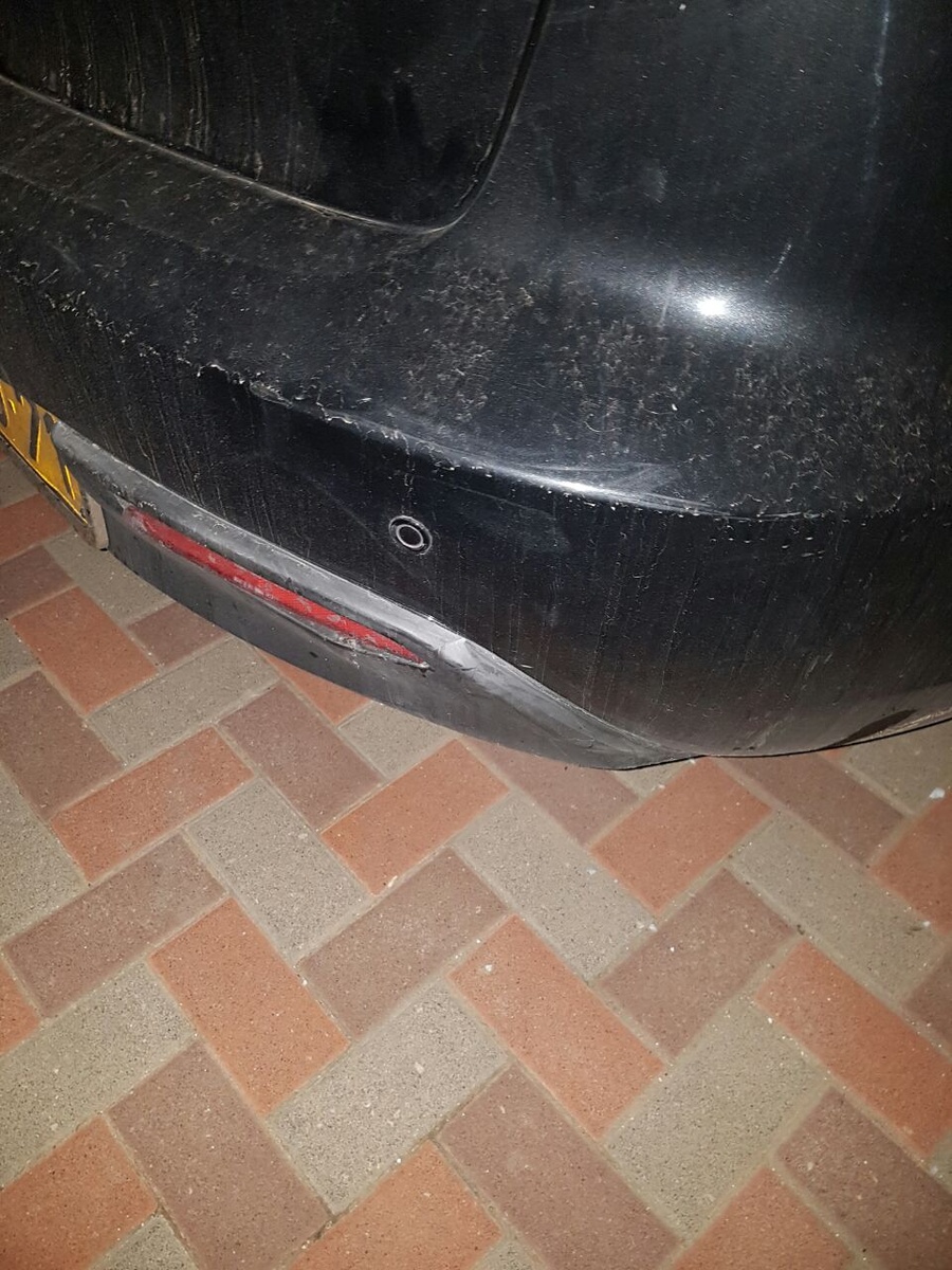

אוקיי,הרכב מטונף ביותר אז מצטער מראש... אבל בתמונות הנ"ל רואים את המקומות של הפגיעות העיקריות. הרכב נקנה עם מרביתן ועד היום חייתי עם זה יופי,אבל זה משהו שמציק לי בעין ואם יום עבודה יוכל לטפל בזה זה שווה לי. הפגיעה העיקרית שמפריעה לי זה בטמבון הקדמי וראיתי מספר פגיעות דומות שטושטשו כמעט לגמריי באמצעות פוליש. חשוב לציין-לא מצפה לתוצאה מושלמת והעלמה ב100% של השריטות הנ"ל(וברור לי שיש גם מעט פחחות),מעוניין להגיע לתוצאה ככל האפשר תודה לעוזרים
