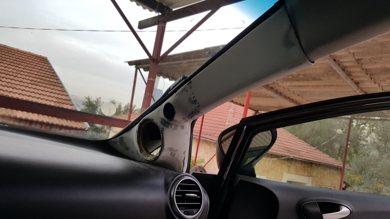

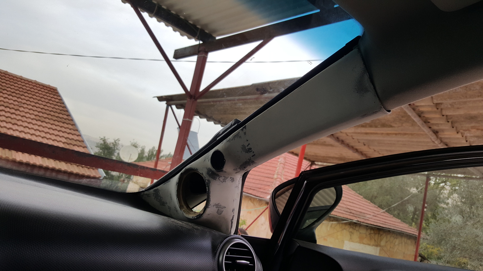

שלום לכולם! לאחר המון זמן של עבודה חשיבה ובעיקר הנראה אני שמח להציג בפניכם את הפרוייקט שעשיתי בלאון שלי- רשימת פריטים אשר מותקנים באוטו: HU- RCD 510 סט קדמי- BOSTON PRO 6.53 3-WAY אשר יוגבר אקטיבית SUB- ROCKFORD P1 אשר יוחלף כנראה בחודש הבא לסאב שיתאים לתיבה קטנה(פרטים בהמשך) AMP'S- *Alphine PMX-F640-יגביר את הטוויטרים ואת המידריינג'ים *JL AUDIO HD 600/4 אשר יגביר את הוופרים מקדימה ואת הסאב בגישור(מוציא 150 RMS לערוץ) PROCCECOR- AUDISON BIT ONE ינהל את כל העניינים חיווט- כל החיווט ברכב הוא של חברת CONNECTION איטום- שתי הדלתות הקדמיות הגג והבגאג' אטומים ע"י DINNAMAT ועכשיו קצת תמונות שיתארו כל שלב ושלב בבניית המערכת: בניית קורות מפיבר גלאס: קצת בונדו- לאחר שיוף- בדיקות והתאמות- ריפוד הקורות בבד שמיועד לריפוד דיפון גג (בתמונות נראה צבע שונה אך הוא מאוד מאוד דומה כמעט ולא נרא הבדל) הכנת חיווט לרמקולים הקדמיים- התקנה של הקורות- בניית תיבה לסאב מפיבר גלאס בדופן הבגאג'- הרכבת המגברים על פלטת עץ- כיסוי לפלטת המגברים- בניית התיבה לסאב-(המשך)+מתקן ביתי לטרימר לעשיית עיגולים לפי הקוטר הרצוי: 3 שכבות של עץ *שכבה ראשונה הסאב מחובר עלייה *שכבה שנייה-שכבת הגבהה *שכבה שלישית-שכבת כיסוי וסגירת הגנה וליופי
