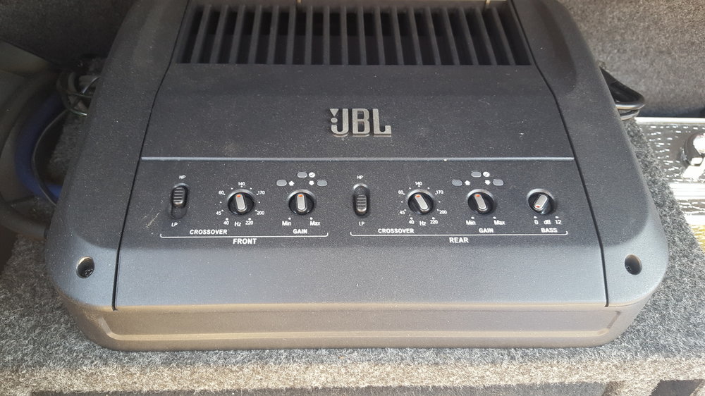

  11. חזרתי עכשיו מהרכב, השינוי הוא אדיר - הסאב התעורר סוף סוף ולא דופק בעצלות. צריך לשבת מחדש על הכיוונים זה שינה את כל העוצמות במערכת. תודה רבה על העזרה!
  12. תודה רבה! אחזור עם עידכונים
  13. אוקיי בוא נעשה קצת סדר את החוט הירוק התחתון להעביר אחד ימינה? את הכפתור לF&R? מה לגבי הRCA? להעביר את שני הימנים לחיבור האמצעי?
  14. האמת שהקומפוננט די עושה את העבודה לטעמי, חסר לי קצת הסאב מאחור שיתן דחיפה לא להרעיד שכונות אבל שיהיה פחות אנמי ניסיתי לשחק קצת עם הכיוונים אבל כמו שאמרתי שאם אני נוגע טיפה בעוצמות הנורות חיווי האדומות במגבר נדלקות (מה שנראה לי אומר שזה גבוה לו מדי)
  15. בשרשור הקודם המערכת לא הייתה מכוונת, היום אני אחרי כיוון ומרגיש שזה עדין לא כ"כ מספק. לכן השאלה שלי האם המגבר הזה יכול למקסם את הרכיבים הנ"ל ואז צריך להמשיך לשחק בכיוונים או שצריך בכלל לשדרג את המגבר/מערכת? ד"א מסבתר שהתמונה שהעלתי היא מלפני הכיוונים שעשיתי, מצטרף את התמונה עם הכיוונים והחיווט כיום.
