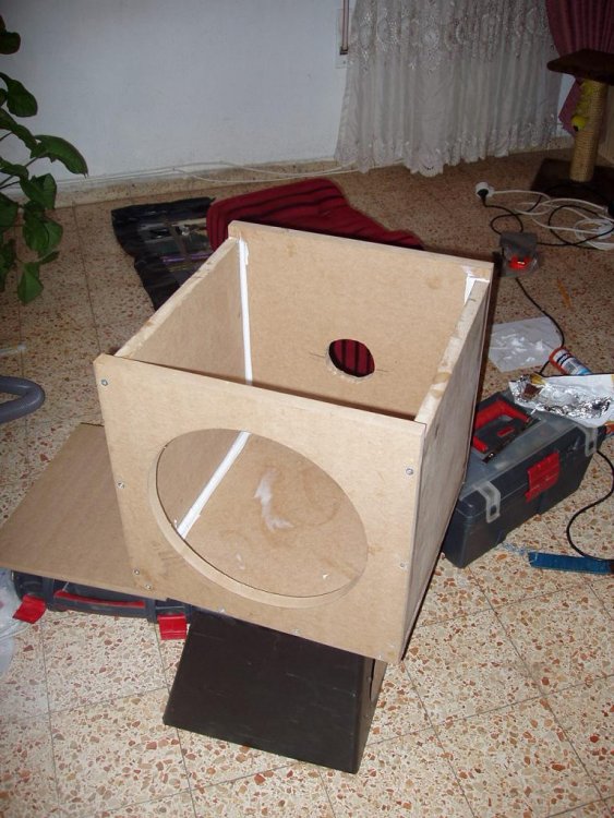

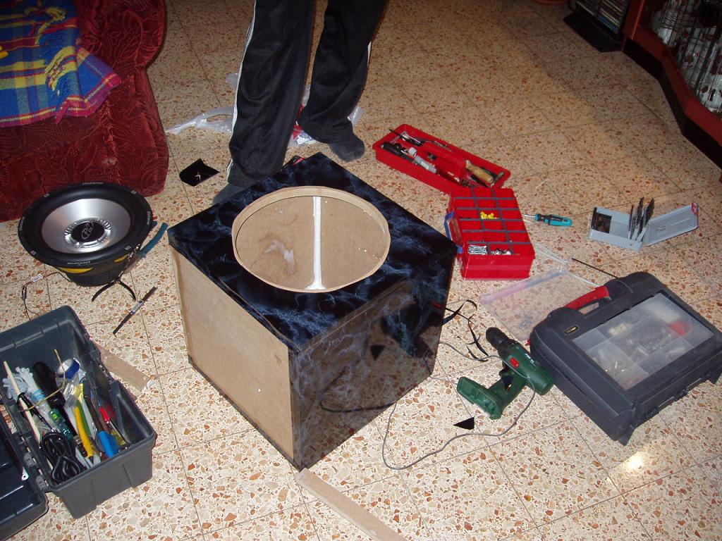

הבעייה בתיבה הזאת זה שהיא נראה לי קטנה מידי לסאב הזה! המידות שניתנו זה מידות מקסימום אשר כוללות את הדפנות כאשר הדפנות הן 15 מ"מ MDF!! זאת התיבה שהייתה לי עד לא מזמן. מה ששוכחים לעשות זה בחישוב להוריד 1.5 ס"מ על כל דופן כלומר זה לא רוחב 40 אלא 37 (דפנה מכל צד) ועומק זה לא 33 אלא 30 וכך הלאה... אם עכשיו תעביר את הנתונים במחשבון תראה שהנפח ירד למשהו בסביבות ה28-29 ליטר וזה לא כולל את הסאב עצמו שלוקח איזה ליטר או שתיים!! אני לפני יומיים (יום ראשון) קניתי חומרים שכללו עץ, סיליקון, דבק נגרים ומדבקות ועם חבר עשיתי פרוייקט קטן שלקח משהו בסביבות ה-3 שעות ויצא אחלה!! יש תמונות בת'רד שפתחתי לא מזמן! כל החומרים עלו לי סך הכל 160 שקל! תיבה כזאת עולה 250!!! תעשה חשבון לבד. אלכס. -

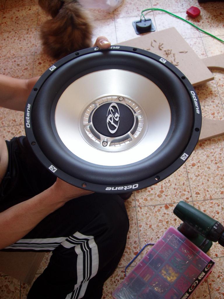

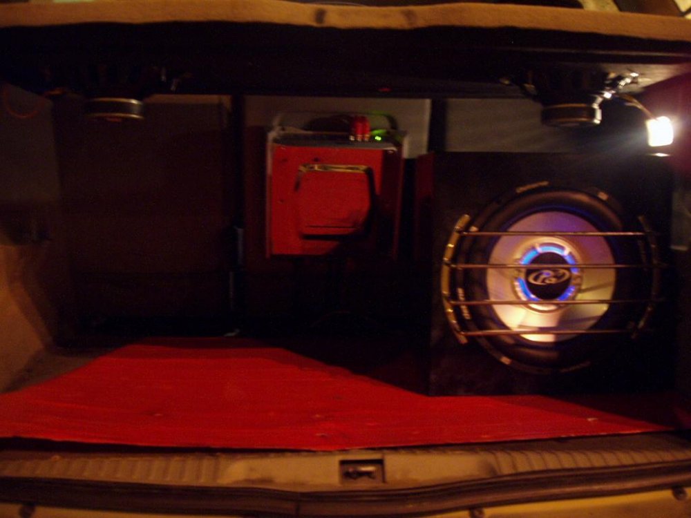

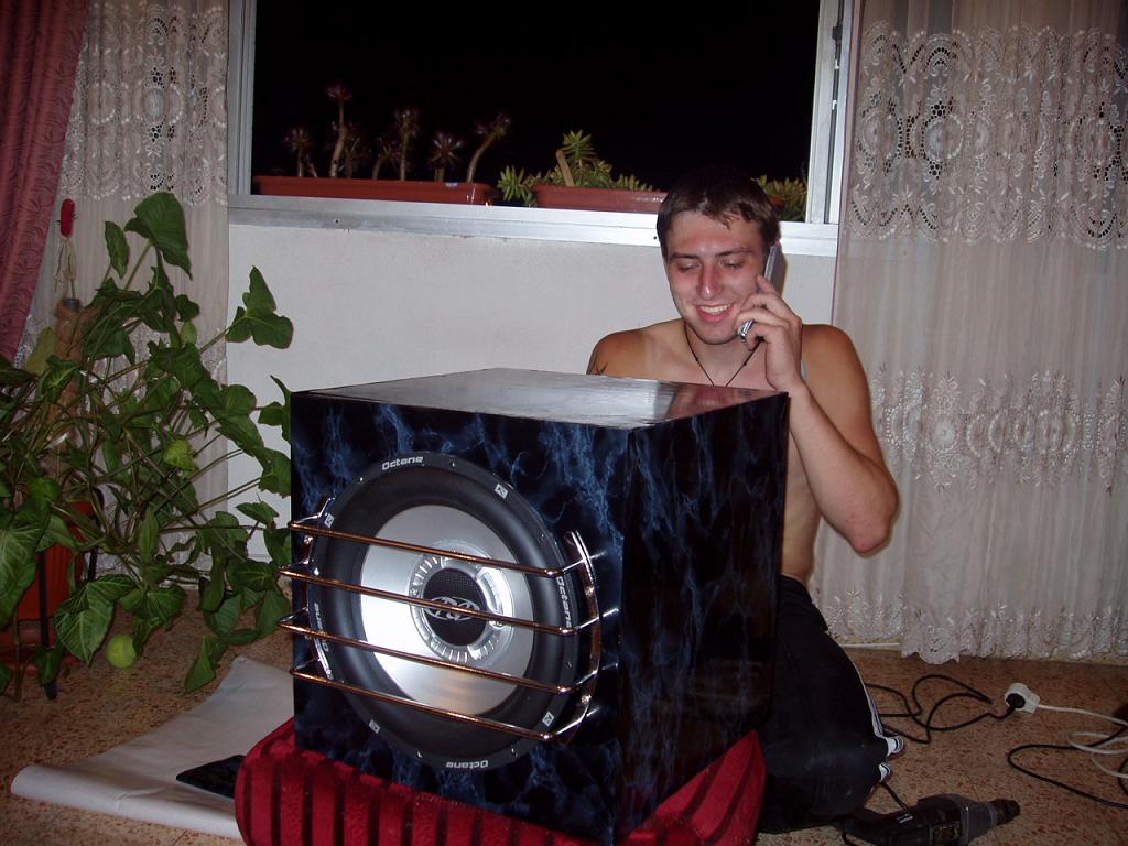

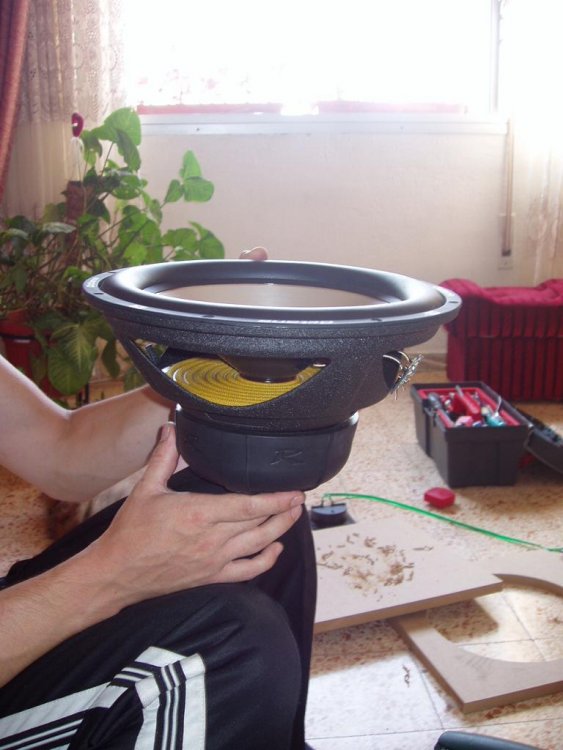

אתמול בעזרתו הנדיבה של חבר שלי, שמבין בבנייה יותר ממני, בנינו תיבה יפהפייה לסאב שלי! התיבה הקודמת הייתה בעלת נפח של כ27 ליטר כשמומלץ לסאב שלי נפח של38-39 ליטר!! לתיבה הנוכחית יש נפח של כ42-43 ליטר. הסאב הוא ד"א PHOENIX GOLD OCTANE-R12 250 RMS. הרבה סיליקון, דבק נגרים ו-MDF בעובי 19 מ"מ. אנחנו הדבקנו על העץ את החומר הזה, מן מדבקה גדולה כזאת, מה שנותן לתיבה גימור דמוי שיש ממש יפה!! וכך היא נראית גמורה, מודבקת, עם הסאב בפנים ונקייה מכל שארית סיליקון/דבק או כל דבר אחר! וד"א זה חבר שלי שעזר לי לבנות! וכך כל הסיפור נראה באוטו אני ממש מרוצה מכל הנושא ורוצה להודות לחבר פורום בשם S-MAX (אני מקווה שאני כותב את זה נכון ) שאחרי שהתחלנו לדבר בחנות אודיו בחיפה החלטתי לבנות את התיבה בעצמי, הוא הפנה אותי לחנויות ונתן הסבר קצר על איך, מה ומי! שאלות ותגובות תתקבלנה בברכה! אלכס.
