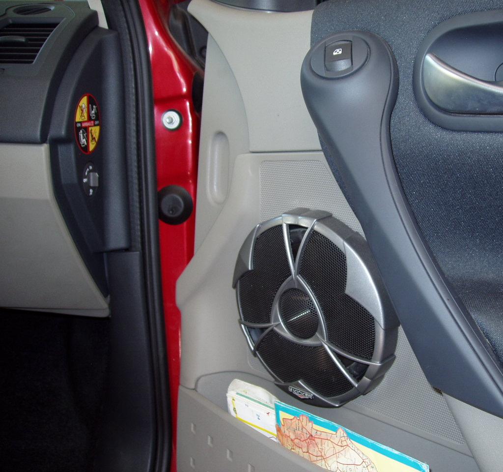

עוד מספר תמונות. בקרוב יתווספו רמקולים אחוריים של הרץ כנראה הסדרה הנמוכה שלהם לא זוכר איך היא נקראת, ואז תושלם ההתקנה סופית. אבל שם אין עבודה הכל מוכן רק לפרק את הדלתות ולחבר רמקולים...

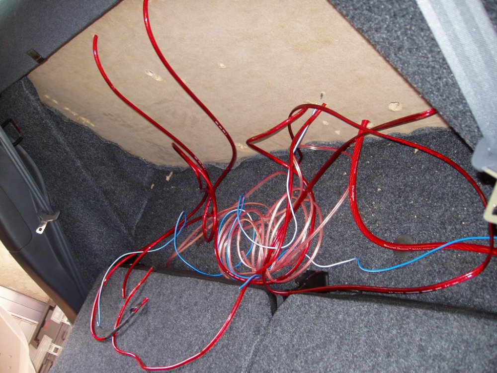

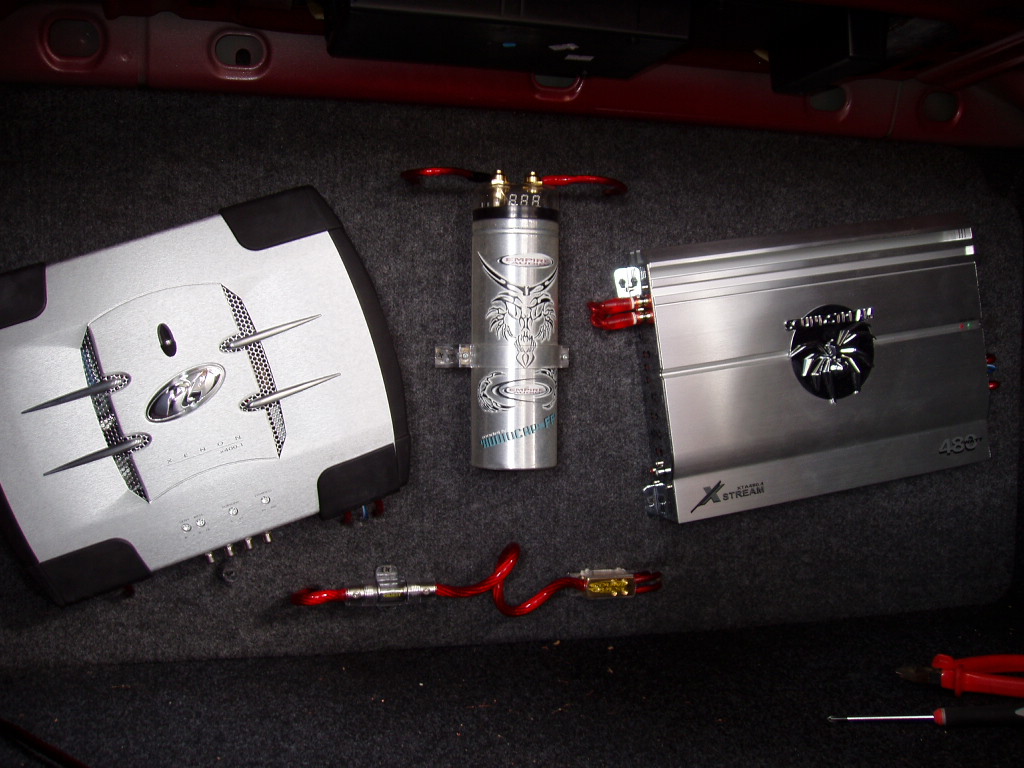

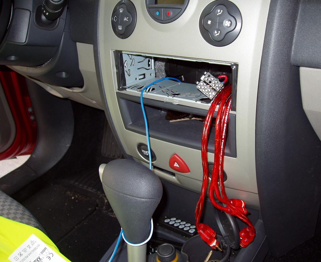

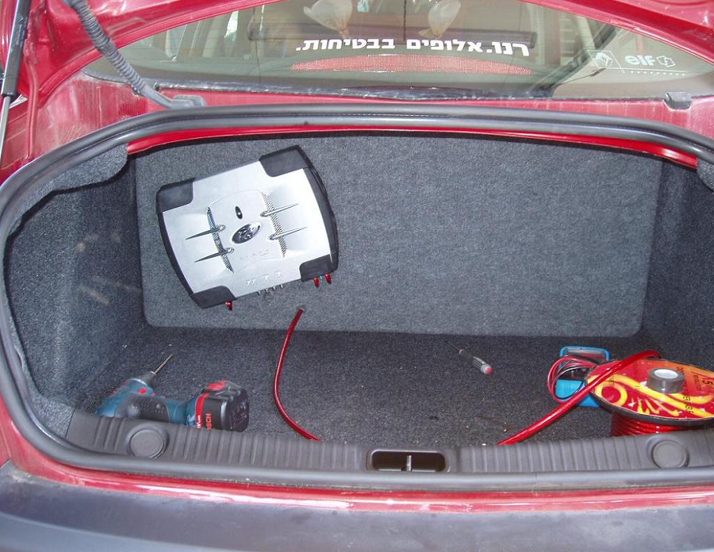

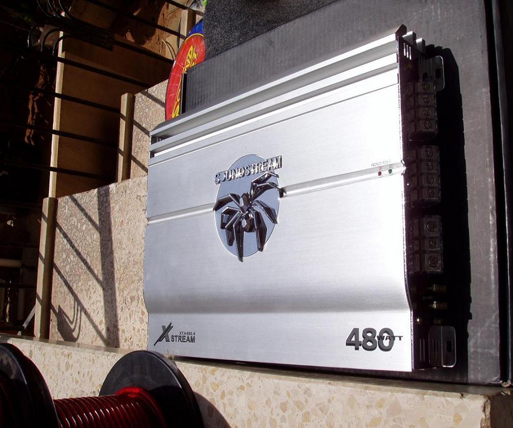

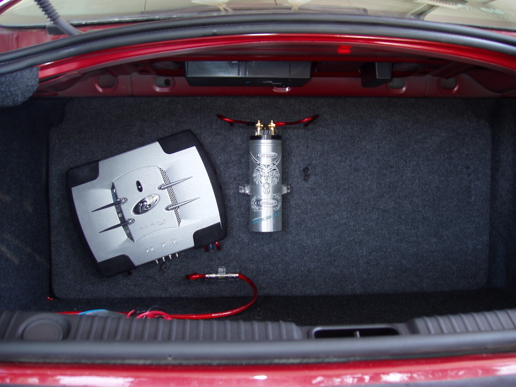

בשעה טובה היום התקנתי את המגברים שבחתימה, אין מאושר ממני והצליל והאיכות הם חבל על הזמן!!! התקנה ארוכה שלקחה כ-6 שעות וכללה בין היתר בנייה על קרש, העברת 4G, חיווט לרמקולים וכיוון. יצא ממש יפה לפי עניות דעתי ואפשר יהיה לראות הכל ולהתרשם במפגש ביום שישי הוספתי מספר תמונות להתרשמות ראשונית. אלכס. נ.ב. הנרגילה שבתמונה תהיה במפגש, גם ממנה ניתן יהיה להתרשם
