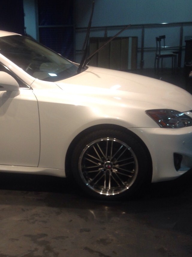

מפרסם עבור חבר למכירה ג'אנטים במידה 18" , רוחב 8, 114x5. קאנט עמוק ומרשים. הג'אנטים חדשים לחלוטין, היו מורכבים כחודש בודד על לקסוס is, במצב מושלם כמו ביום שנקנו. יורדים לטובת סט חישוקים חדש. מחיר- 3000 שקלים, גמישות קלה מאוד. ימכר ללא צמיגים. לכל מידע נוסף, אשמח לתת את הטלפון של המוכר בפרטי.
