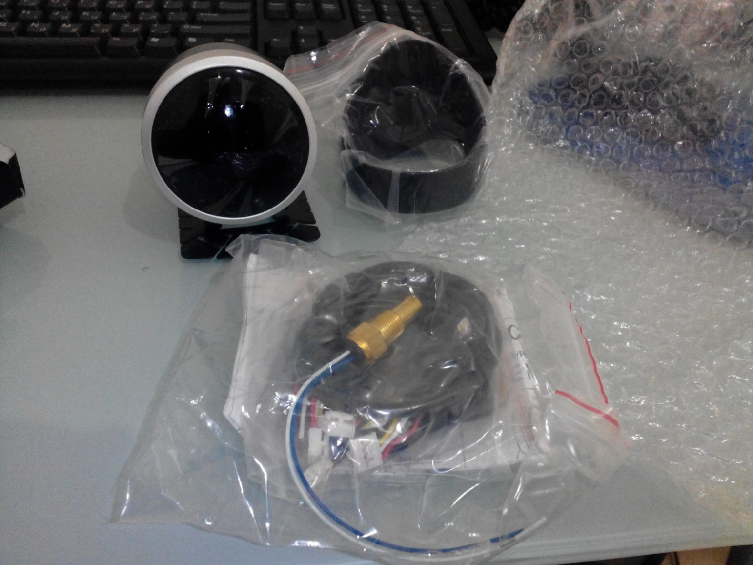

לאלו מאיתנו שאינם יודעים להתקין ולא רוצים לשבור את הראש עם זה. אפשר בבקשה לקבל המלצה על מתקין שיוכל לבצע התקנה בלבד לשעון שאקנה מ-ebay?
זאת אומרת להתקין שעון שנותן חיווי של חום השמן או של ראש המנוע?
שלום, אבא שלי הוא בעלים של Kia rio דיזל 2010 (מונית). הרכב ידוע לא לטובה בשל מחסור בחיווי טמפ' מנוע, וכמו כן התראה על התחממות מנוע אך ורק כשכבר נגרם נזק למנוע. כך יצא שאחדהצינורות מהרדיאטור נסדק, מפלס נוזל הקירור ירד והוביל לגרימת נזק לראש המנוע, כל זאת ללא שום חיווי תקלה. לא יאומן. לאחר השיפוץ היקר לראש המנוע, אנחנו מעוניינים להתקין שעון חום בכדי לקבל חיווי לטמפ' המנוע. רצוי אפילו שעון חום עם זמזם המתריע כאשר המנוע מתחיל מגיע לטמפ' מחשידה. שיטוט קצר בגוגל הוביל אותי לכמה סוגי שעונים כאלו, חלקם נותנים פלט של חום המים, חלקם של חום השמן וחלקם פשוט מתחבר לראש המנוע. איזה שעון מומלץ לשים בקיה ריו? דרך אגב, שעון שנותן פלט של חום המים יתן קריאה נכונה במידה והתרמוסטט פשוט יחליט להיתפס? (גם זה כבר קרה לנו...) תודה רבה
