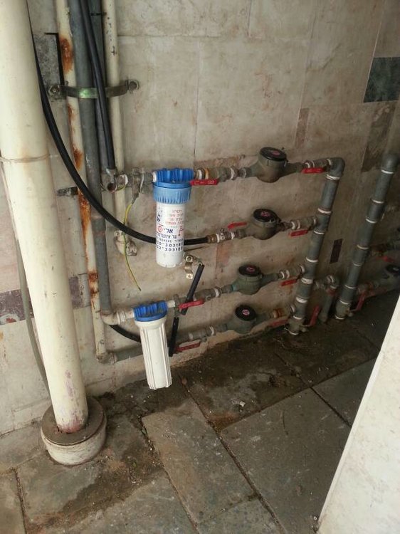

  4. החנוכיה סוגרת מעגל בכל מקרה, אז זה לא משנה אם הוא ניתק אותי ואת השעון מעלי? ההארכות של כל הדירות משותפות בכבל אחד שיורד לשעוני מים?
  5. כן ואם תגדיל את התמונה תראה מצד שמאל לפילטר העליון את הכבל הארכה שהאינסטלטור ניתק, ומימין למטה מהפילטר העליון את החבק שישב על הצינור שלי ועכשיו ההארכה של השכנים לא מחוברת לשום מקום.
  6. שלום לכולם, בשבוע שעבר הודיעה לי הוועד בית שיש לנו נזילה מהצינור מים הראש שמחבר את השעון והדירה (הבניין משנת 1962 פלא שהצינור שרד עד היום), דיברתי עם בעל הדירה והוא הפעיל ביטול צנרת, הגיעו 2 אינסטלטורים ואחרי דיון, ויכוח ומיקוח סגרו מחיר להחלפת כל המקטע מהשעון ועד לתוך הדירה לצינור חדיש מפלסטיק (3/4"). 2 דברים, 1. תוך כדי עבודה הבנתי שהם הולכים לחבר צינור 3/4 לצינור 1", משמע הולכת להיות ירידת לחץ בדירה, הרגיעו אותי בצעקות "זה תקן, זה תקן, הכל היום בונים ככה", לא השתכנעתי, לקחו אותי לשעון, הכניסה והיציאה מהשעון זה פחות מ 3/4", קצת נרגעתי ואכן בסופו של יום אין ירידת לחץ לעומת מקודם. מה זה הברדק הזה? לשעון נכנס פחות מ 3/4 והצינור הראשי הוא 1"? מה אני מפספס פה? 2. בבוקר פגש אותי השכן והעיר את עיניי שההארכה לא מחוברת, לפני התיקון היה צינור מתכתי ואליו הייתה מחוברת ההארכה ועכשיו יש פלסטיק ואין לאן לחבר את ההארכה. בדקתי עם מכשיר קטן (שהומלץ כאן בפורום) מספר שקעים בבית והוא מראה שיש הארכה. מצורפת תמונה, עד כמה זה קריטי? מה עושים? השעון שלנו שני מלמעלה.
