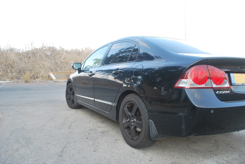

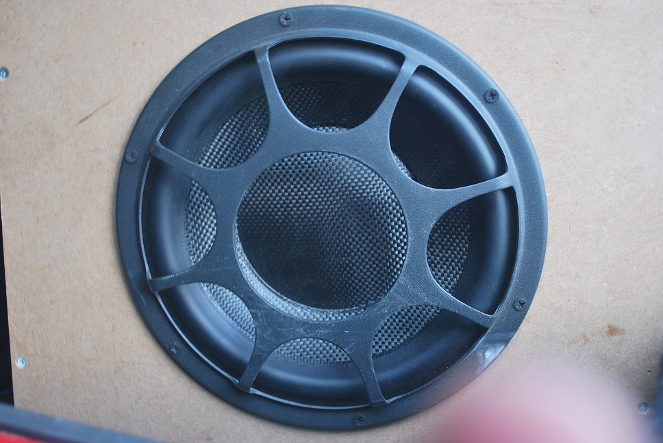

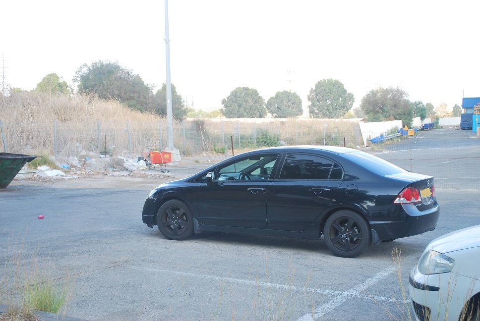

אהלן חב'רה! טוב היה אחלה מפגש, נהנתי מאד! באמת שמחתי לראות כמה וכמה פרצופים חדשים! ונהנתי לשמוע את השידרוגים והכיוונונים המחודשים, כן יירבו. תמונות:
