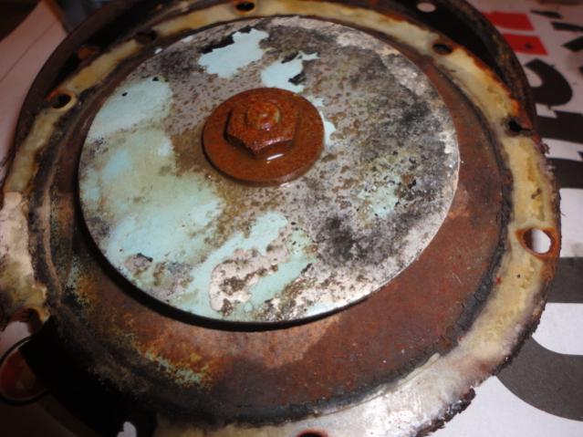

  4. בחיפוש בארגז ההפתעות שלי נמצא הצופר הזה משנת 1962 תוצרת צרפת אבל מיועד לVW הצופר תוצרת Mixo לשמחתי הוא נבדק ונמצא תקין ועובד ויש לו בורג לכיוון הצליל שזה חמוד כמה תמונות .....
  5. תהליך הניקוי והשיוף
  6. הפתיחה וכול חולות עולם .....

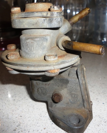

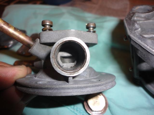

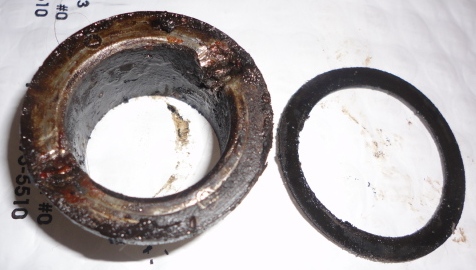

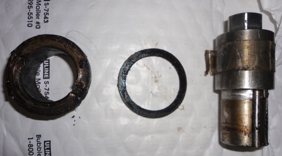

  7. טוב הרבה זמן לא עדכנתי כאן אז הצלחתי לשים את ידי על משאבת דלק גרמנית מקורית אלו שניתנות לשיפוץ כמה תמונות מהתהליך כך קיבלתי אותה ואת סט השיפוץ
  8. אחלה תמונות
