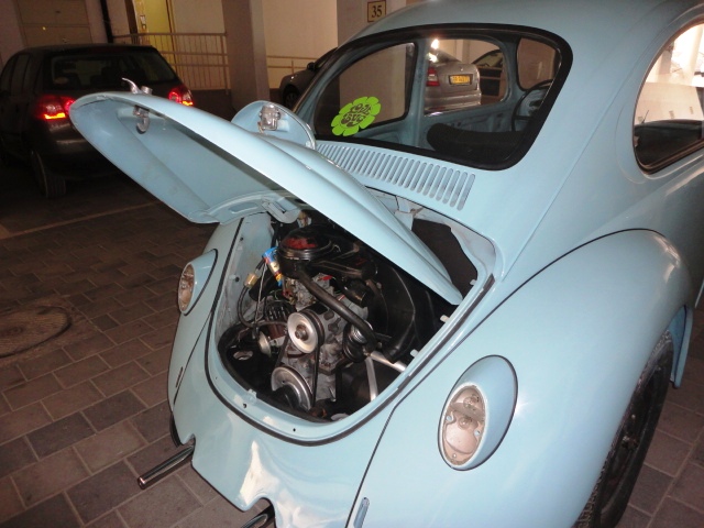

חברס תודה הברקסים הושלמו כל הצנרת הוחלפה צינורית גמישים קשיחים משאבות דראמים לאחר חריטה רפידות מודבקות ועוד ..... ואז נסיעה ראשונה החיפושית מתעוררת מכוס דלק כן כוס אין עדיין מיכל תשע וחצי בערב סיבוב ראשון מסביב לבניין ואז הבנות והאישה צורחים מהמרפסת הכלבה נובחת ורעש כאילו מדונה ברחוב ..... מרוב התלהבות הם ירדו למטה עם פיג'מות וכפכים ועושים סיבוב הרכב היה מונע 20 דקות מכוס דלק אחת לכמה זה יוצא ? יותר חסכוני מהרכב של אגסי -

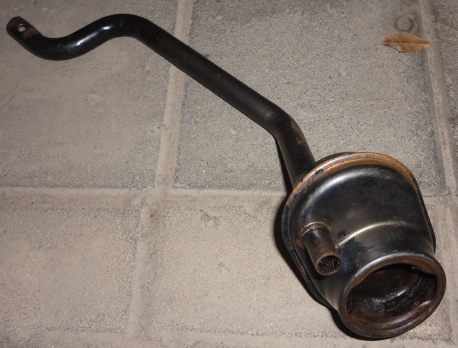

אם אני לא טועה אצלך (איזה שנה היא הייתה ? ) היה את הצופר המתקדם יותר כמו בתמונה המצורפת שהוא אכן גרמני תוצרת BOSCH או HELLA מה שלי יש זה צרפתי מ62 שגם היה מייצר עבור VW בשנים ההם . -

תודה רן ודאי הוא היה שחור זה השכבה האחרונה שהתקלפה וגם ברשת כל השחזורים מבוצעים לשחור מבריק ראה תמונה של אחד משוחזר -

זוכרים את הצופר ?? אז לאחר שכיבה בסנו 00 ליותר משבוע השכבות מתחילות להתקלף עכשיו לפחות אני יודע שבמקור הוא היה שחור מבריק תמונות ..... -

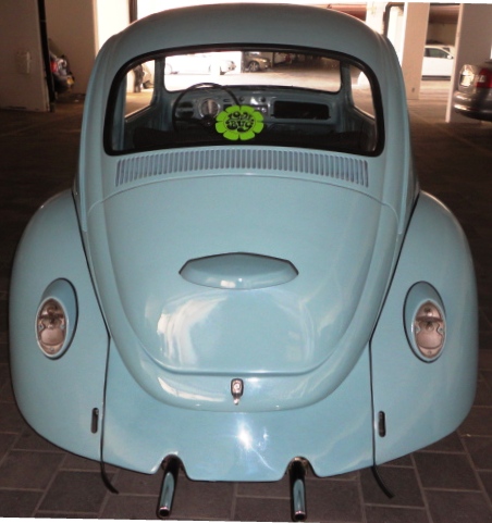

כמה תמונות מהסגירה והסוף .... כמובן שהדראמים נשלחו לחריטה והרפידות להדבקה יש סט חדש של משאבות ברקס וצינורות גמישים . תמונות בהמשך ...... -

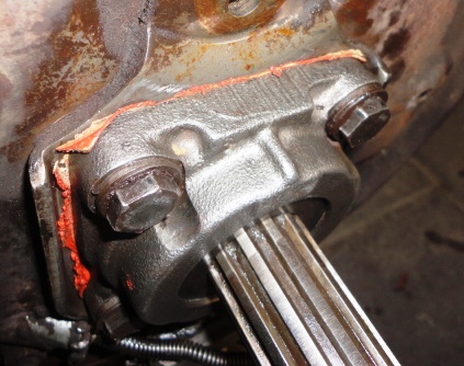

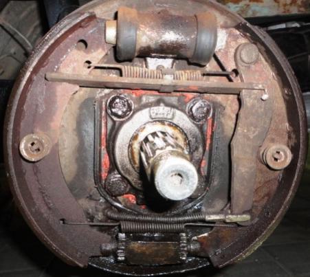

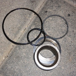

הורדתי את ארבעת הדראמים 3 יצאו יבשים ואחד רטוב אחורי צד נהג התפלאתי לראות כי כל ברגי ה14 מאחור וה15 מלפנים פתוחים לגמרי מה זה פתוחים ? סגרתי אותם עם ראצר 1/4 קטן וצנום בקלי קלות . להלן תמונה של הדראם הרטוב גם צינורית הברקס שלו הייתה פתוחה החלפת מחזיר שמן אחורי איך שפתחתי יצא נהר של שמן עד שהתעשתי לקחתי ז'ק נוסף והרמתי את הצד הזה כי כל הרכב באוויר מאחור על בוקים ומקדימה על ה4 גאנטים בשכיבה . צילמתי מה שיכולתי כי הכול היה מלוכלך ומלא שמן אז סליחה מראש . יצרתי אטם מנייר אטם קניתי 2 סטים כאלו אחד עבה ואחד דק , אמרתי אני אפתח יראה איזה אטם יש שם ואז אחליט ממה לחתוך לפי מה שיצא נחשו מה ? לא היה אטם בכלל הכול היה מפוצץ בסיליקון התחלתי לנקות לאחר מכן עם נייר שיוף ניקוי של הכול כמה שיחות הסבר תוך כי הזעה עם אלכס (אלכס תודה על ההסברים המדויקים ) הכנת אטם מעט סיליקון סגירה וכרגע אין נזילה מספר תמונות . -

בניסיון (המיותר משהו ) להתקין את משאבת הדלק המשופצת התגלה כי המשאבות האלו מצריכות מוט דחיף ארוך יותר -
