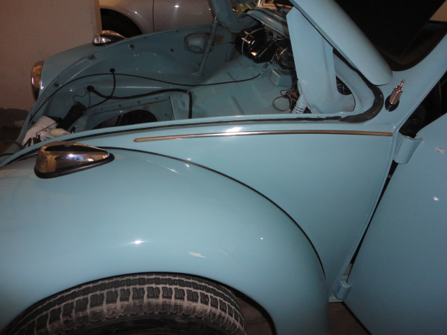

  12. קצת תמונות מההתקדמות בהרכבות

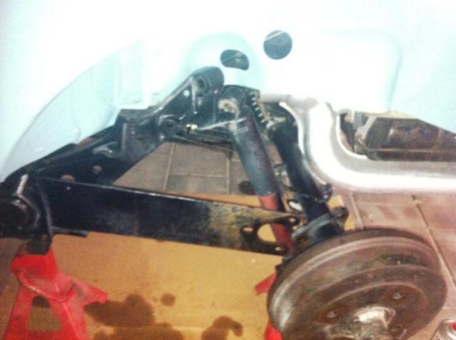

  18. תחפש לפי porsche boxster 2002 Wiring Diagrams

  20. עכשיו הגענו לשלב המשחקים ניתן להשתמש בטבלה או מד זווית ע"מ להגיע למצב הרצוי . יש לגרז את פלטת מוט הפיתול ואת הגומייה להניח את הפלטה חזרה לסגירה להתחיל להבריג את ארבעת הברגים מלמטה למעלה עם כיוון השעון . לאחר מכן לקחת את ג'ק ולהתחיל להעלות את הזרוע לגובהה מעל השן ברגע שזה עובר את הגובה של השן יש לסגור את ברגי ה15 על הפלטה זהו מתקרבים לסוף לאחר שהדקנו את כל ארבעת ברגיי ה15 של הפלטה , יש להחזיר את שלושת ברגי ה19 את בורג הבולם להרכיב גלגל ורגע .... לא לשכוח להחזיר את חוט כבל הברקס מלמטה ולהדקו בבלם היד . בהצלחה .
  21. עכשיו שהמוט קפץ החוצה ש לסמן את המיקום בעזרת מכשיר כהה מסורית /לדרמאן את הנקודה הנוכחית (יש לסמן גם על דופן מוט הפיתול ) כרגע ניתן למשוך מעט את מוט הפיתול החוצה ולראות את הגומייה הפנימית ואת המוט בעצמו . בחלק הפנימי ישנם 40 שיניים ובחלק החיצוני 44 כך שאתם תחליטו מאיפה תרצו להגביהה או להנמיך .
  22. עכשיו יש לפתוח את פלטת הסגירה של מוט הפיתול 4 ברגי 15 *** מהשלב הזה יש להוציא את כלי העבודה הידיים והרגלים מתחת לזרוע מוט הפיתול זה מסוכן מאוד אפילו בעת הפתיחה הוא יכול לקפוץ החוצה !!! עכשיו נגלה לעיננו מוט הפיתול והגומייה יש להוציא את הגומייה עכשיו יש לקחת את המברג הגדול ולהקפיץ את הזורע מתחת לשן התחתונה שמגבילה אותה שוב בזהירות לבדוק שאין שוב דבר שמפריע לתנועה במיוחד רגליים וידיים .

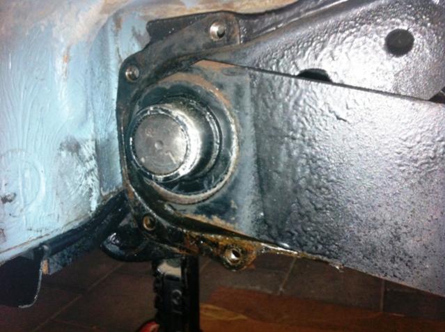

  23. ראשית יש לסמן את מיקום הפלטה ביחס לזרוע מוט הפיתול על מנת שנוכל להחזיר את הסרן ישר יש לרסס את שלושת ברגיי 19 במעט שמן ולתת להם דקה או שניים לפתוח את שלושת הברגים מעט , לשחרר את הבולם מחלקו העליון . לשים בוק מתחתם ולשחרר את הברגים לגמרי את מעצור הגומי שמחובר לבורג הקיצוני יש להניח בצד . עכשיו לקחת את מפתח ה10 ולשחרר מהאמברקס (מעצור היד ) את כבל הברקס של הצד המטופל , ולמשוך אותו מעט מתחת לרכב אין צורך להוציא אותו לגמרי ,זה רק לצורך הזזה מזרוע מוט הפיתול . מספר 6 בתמונה .
