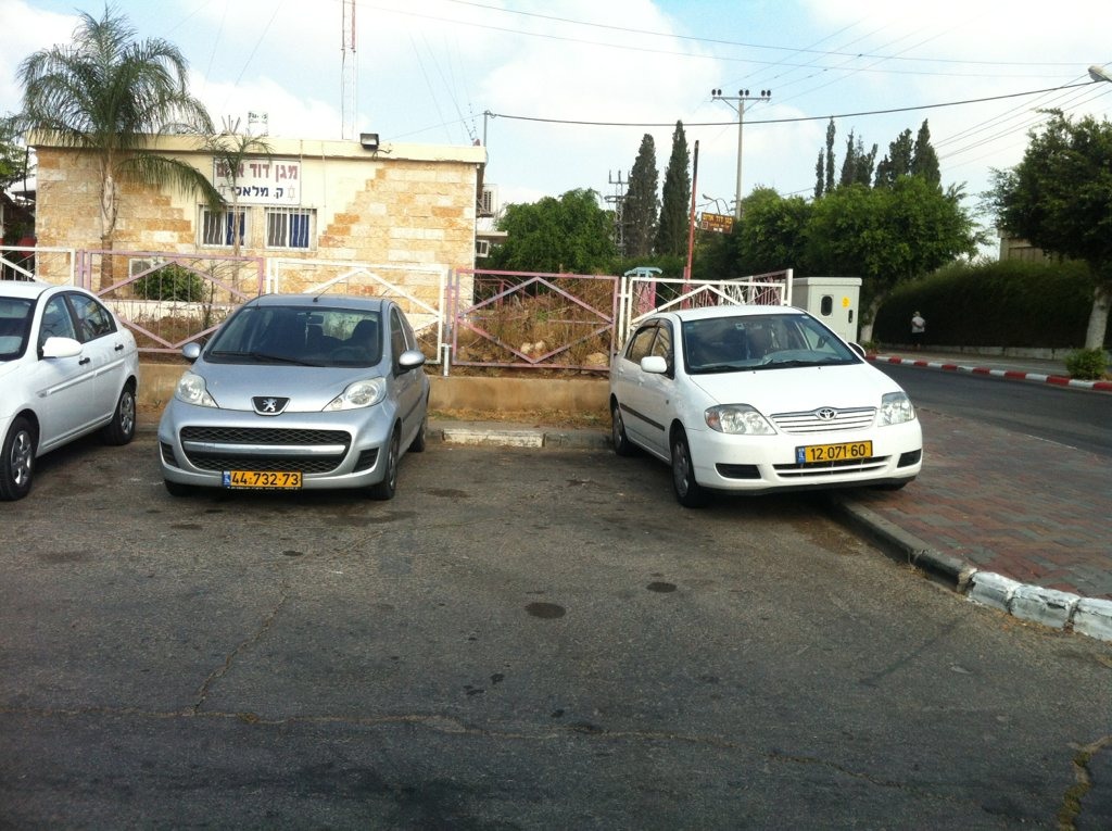

  5. אני מבין שכולנו רוצים לשמור על הדלתות שלנו, אבל לא ככה אגב הפיזו חנתה ככה מהבוקר ואז הצטרפה הטויוטה.
