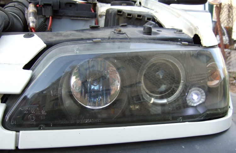

  2. אז מה עושים אם זה נשרף? הרכב יעבור ככה טסט אם שאר האורות תקינים?

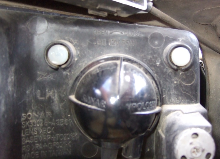

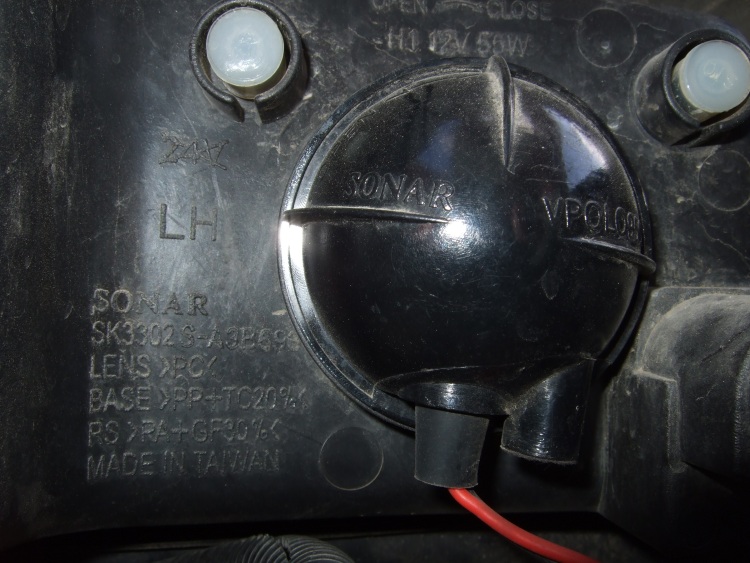

  3. בהמשך להודעות האחרונות. עדיין אין לי מושג איך להגיע לנוריות בתוך הפנס. הנה כמה תמונות שאולי יעזרו לפענח מה עושים.

  5. יכול להיות גם בעיה של מגע. ברגע שהמנוע עובד, יש ויברציות ולכן אולי אין מגע. גם אצלי היתה בעיה בבית מנורה של איתות שמאלה בצד. ההיתי צריך להפעיל קצת לחץ על המגעים (T10) כדי שבאמת יהיה מגע תקין, ומאז זה בסדר.

  13. תודה בוקי. בסוף המגע עם הנורה היה לא טוב, אחרי קצת התעסקות, אני מקווה שסידרתי את הבעיה סופית. עכשיו יש בעיה חדשה\נוספת. אחד הלדים של אור החניה הפסיק לעבוד ואני לא מצליח להבין איך אני מגיע אליו כדי להחליף. מה שיש לי אלה פנסי אנג'ל אייז, ולא הפנס המקורי. מדובר על הנורה המסומנת באדום.
  14. הכוונה שלך מבחוץ? זה יכול להיות מצוייר על הבית מן חץ כזה בכיוון דקמת הרכב. אני אבדוק את זה מחר כשיהיה אור בחוץ.
  15. אז זהו, לא מצאתי דרך להגיע לנורה מהצד השני. מתחת לכנף יש כיסוי ולא ראיתי אפשרות להגיע לשם מתוך תא הנוסעים או תא המנוע.
