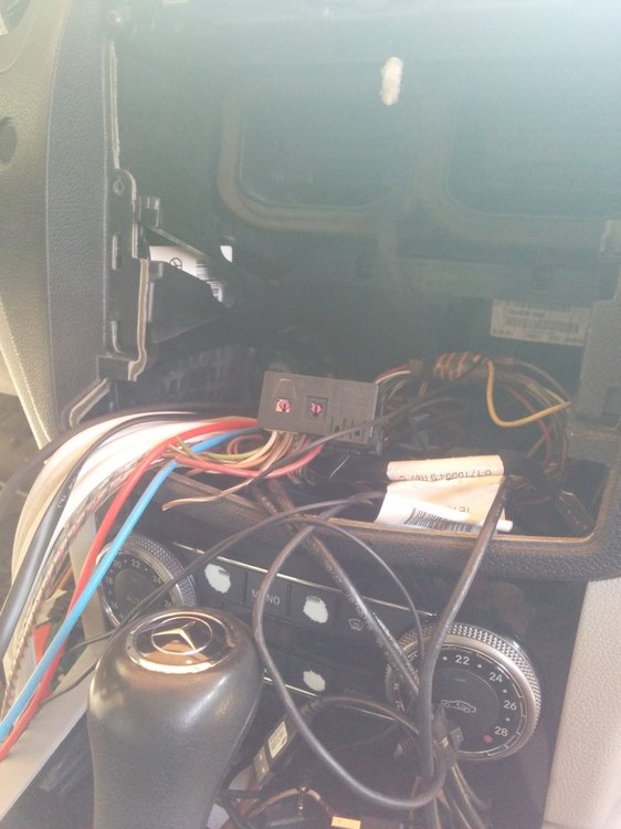

שפירקתי את הכיסא, מצאתי כמה כתמי קפה שפשוט לא יכלתי לעמוד בפניהם, הייתי חייב להיפטר מהם כי זה פשוט הציק לי בעין. לקחתי את החומרים שנשארו לי מפרוייקט הניקיו שביצעתי אחרי הרכישה, וניגשתי לשפשופים. על הדרך נתקלתי בעוד דבר מעניין, כאשר העברתי את החיווט של הרמקולים לצד של הנהג ופירקתי כמה דיפונים, לפתע הופיע לו מעין כפתור אדום. הדבר הראשון שקפץ לי לראש היה "תלחץ תלחץ", אבל חששתי. ממש כמו בסרטים המצויירים. מיד התקשרתי לניר שניידר לשאול אם גם הוא נתקל בכפתור הזה במהלך ההתקנה שלו, ואכן גם הוא נתקל בו, וגם הוא חשש ללחוץ עליו בדיוק מאותה סיבה - אין לנו מושג למה זה נועד. בסופו של דבר לא לחצתי עליו, אבל אני מניח שזה קשור לאיתוראן - סוג של לחצן מצוקה לנהגי מוניות. עוד דבר שנתקלתי בו היה עודף, הרבה עודף. להזכירכם הרכב היה מונית בעבר, מצאתי משהו כמו 45-50 שקל במטבעות . לפחות היה תגמול כלשהו מכל התהליך. -

עדכון מספר 2: קצת לפני חג סוכות, נסגרתי על הסט, ובוצעה ההזמנה, ידעתי בדיוק כמה זמן יקח עד שכל דבר יגיע, ולא רציתי להשאיר דברים לרגע האחרון. בשלב הזה כבר היה לי את כל החיווט הדרוש, והתחלתי לעבוד על התשתית, ידעתי שזה הולך להיות עבודה של לפחות יום שלם, לכן ניצלתי את החופש של סוכות וניגשתי למלאכה. החיווט: 30 מטר של כבל סטנדרטי לרמקולים - בצבע כתום אפור, שהתחלק ל6 חלקים שווים. 2 כבלי RCA של אומגה אודיו באורך 5 מטר כבל RCA של גלאדן אודיו. כבל RCA של ממפיס שנשאר לי מהרכב הקודם. כבל לפוטנציומטר של המגבר כבל רימוט כחול כבל פלוס אדום לHU גם בשלב הזה ידעתי מראש למה אני נכנס, ראיתי סרטונים ביוטיוב על פירוק הרכב, אבל בפועל זה היה הרבה יותר מסובך ממה שזה נראה בסרטונים. כמובן שהזמנתי מבעוד מועד סט חולצים לפלסטיקה שרק חיכה שאני ישתמש בו - http://www.ebay.com/itm/Auto-Car-Door-Clip-Radio-Panel-Trim-Dash-Audio-LED-Light-Removal-Open-Pry-Tool-/151345612556?pt=US_Hand_Tools&var=&hash=item233ce6c70c התחלתי בפירוק של המושב האחורי, לצערי המושב האחורי לא מתקפל קדימה כמו ברוב הרכבים, האפשרות היחידה היא לפרק אותו. זה תהליך שהיה צריך לקחת לא יותר מ20 דקות, מה שבפועל לקח לי שעה וחצי, הקליפסים פשוט לא רצו לצאת, וחששתי להרוס ולשבור אותם, אבל העקשנות שלי ניצחה. אחרי פירוק המושב האחורי, התחלתי לפרק את כל הדיפונים בצד של הנוסע, גם כאן היו קליפסים מאוד מאוד עקשנים שפשוט לא רצו לצאת. אין ספק שהגרמנים יודעים לבנות קליפסים חזקים , אחרי שנלחמתי עם הדיפונים, הכנתי את הצמה, והתחלתי בהשחלות. הרעיון היה להעביר את כל הצמה דרך הצד הימני, אך הגרמנים שיטו בי. העברתי את כל הצמה עד הקורה שמחברת בין שני הדלתות, ומשם, כבר היה בלתי אפשרי להמשיך, לא יכלתי להעביר אף כבל. לקחתי הפסקה של שעה, עד שהתמלאה לה המוטיבציה, וחזרתי עם כוחות מחודשים. הפעם אמרתי לעצמי שאין יותר משחקים וניסיונות, אני מפרק את כיסא הנוסע (חששתי לעשות זאת בהתחלה בגלל כרית האוויר), ומעביר את הצמה מתחת לשטיח. בשלב הזה הייתי בשוונג ולא היו לי ידיים פנויות לצלם. מה שכן, אני חייב לציין שמתחת לשטיח יש בידוד מטורף, שעשוי משכבות של ספוג וקלקר, עובי הבידוד נע בין 5-8 ס"מ לפי הקימורים של הרכב. מכאן הכל כבר היה הרבה יותר פשוט, וכל החיווט הגיע בשלום ליעד שלו. -
