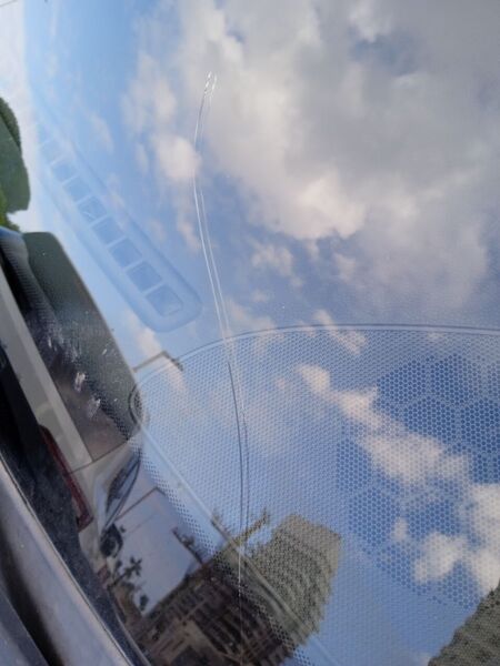

מדובר בקיה פיקנטו 2013. מדובר בסדק חיצוני, נגרם כנראה ע"י אבן שעפה בכביש. תיקנתי אצל דוד מבת ים (https://www.b144.co.il/b144_sip/4A1404134470655D491701164671625849/) בקושי רואים שהיה סדק, רק שריטה מאוד דקה כאשר מסתכלים מקרוב.
שלום, היום גיליתי סדק או שריטה עמוקה בשמשה הקדמית, מצרף תמונה. יש תכשיר מומלץ לתיקון עצמי ? או שעדיף לתקן אצל זגג ? לגבי החלפה, אין לי כעת ביטוח שמשות, נראה לי עדיף לנסות לתקן.

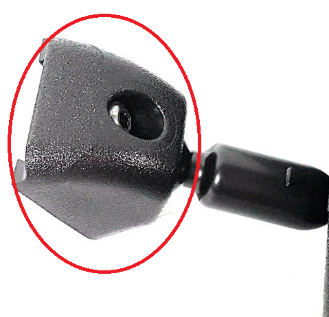

כאשר אני פותח את דלת הנהג נשמע רעש שדומה לפצפוץ (PAK), אני חושש שהוא מגיע מהרכיב שנתפס בוו המתכתי כאשר הדלת נסגרת. צילמתי אותו ורואים שהפלסטיק שם קרוע. איך הרכיב הזה נקרא ? הוא קל להשגה ?
