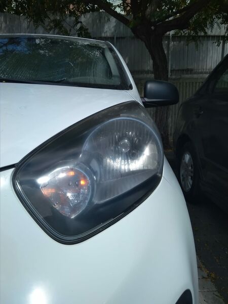

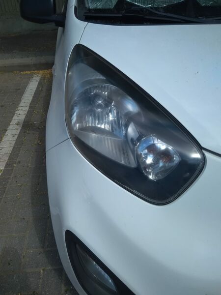

  1. עדכון: בסוף הורדתי את הלכה עם נייר 800, עברתי אח"כ ל- 1500 -> 2000 -> 3000 אחרי שטיפה יסודית וייבוש עשיתי פוליש יעודי לפנסים עם ספוג פלא ולאחריו ספוגית מיקרופייבר במשך דקות ארוכות עד שהפנס נהיה שקוף ומבריק. לאחר מכן מרחתי מעט ווקס להגנה. אמנם נשארו סימנים מסויימים של האיזורים שהיו מחומצנים, אבל הם בקושי נראים לעומת מה שהיה לפני. תודה לכולם על העצות.
  2. אוקיי. שמתי יותר מדי לכה ועכשיו הפנס מעונן, אנסה ללטש אותה עם נייר עדין, אם לא יילך אוריד אותה עם נייר גס יותר. יש לי 400, 800, 1500, 2000 ואנסה להשיג גם 3000
  3. אפשר אצטון במקום טרפנטין ? הם לא יהרסו את הפלסטיק של הפנס ?
  4. ליטשתי את הפנסים, יצא יחסית נקי, כיסיתי בלכה מבריקה לאחר הליטוש, התוצאה מבריקה, רק שהפנסים נראים מעוננים, כנראה התזתי יותר מדי. יש אפשרות ללטש את הלכה עם נייר מים עדין ? או שאצטרך להוריד הכל עם נייר מים גס ולסיים בפוליש או לכה מבריקה בכמות מעטה מחדש ?
  5. שלום, רציתי להתייעץ לגבי חידוש פנסים דהויים. מדובר ברכב קיה פיקנטו 2013. ראיתי סרטונים ביו-טיוב, בחלקם נאמר ללטש בצורה סיבובית ובאחרים נאמר ללטש אופקית ובנייר רך יותר בתנועות אנכיות. איך באמת עדיף ? בסיום הליטוש אפשר לנקות עם מים וסבון או צריך פוליש ? יש לי פוליש GS27 במקרה, הוא מתאים ? לאחר הפוליש, אפשר למרוח ווקס ירוק ? תודה.
