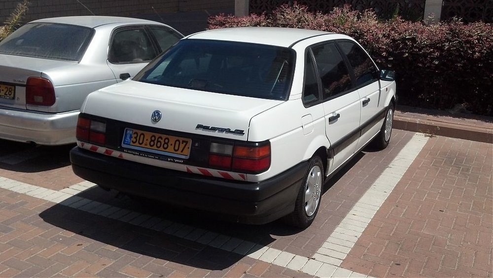

פאסאט שנת 94 יד 2 (01 ברשיון) במצב מצויין. קילומטראז'- 204500 (לא הרבה לשנתון). הרכב שמור מאד ומוכר אותו בגלל צורך באוטומט אחרת לא הייתי מוכר. הרכב על טסט השבוע, בלי קומבינות ובלי כלום, במכה ראשונה, אז יש טסט עד 12/13. הרכב נקנה מלפני שנה וקצת ועבר ישור קו רציני במוסכים המומלצים בפורום, הוחלף ברכב בשנה האחרונה: ריפודים עם תפירה אישית, משולשים, תושבות בולמים קדמיים, תושבות מנוע, תפוחי פרונט, 2 מיסבי גלגל אחורי,טרמוסטט, פלאשינג מנוע, רדיאטור, רצועת טיימינג, מותח תיזמון, רצועת מנוע, רצועת הגה כוח, רפידות קדמי, אטם מכסה שסתומים,2 חיבורי מיים למנוע, חיישן טמפרטורה, אטם קרטר שמן, יוניט רוורס ועוד כמה דברים קטנים. יש קבלות על הכול! כל החלקים מקוריים או תחליפי איכותי כי לא היה מקורי. מטופל בשמנים ופילטריים מקוריים בלבד! הרכב נוסע מצויין ולא התקמצאתי על הכסף כי הרכב היה צריך להשאר אצלי להרבה זמן, אבל מה לעשות דברים משתנים. לא אוכל שמן בכלל ולא נוגע במים, כל מה שנזל או הזיעה הוחלף מיד ,המנוע יבש. הרכב עבר טיפוך גדול לפני 10500 במוסך מורשה, וטיפול קטן לפני 2500 קילומטר (שמן איכותי, פילטר שמן מקורי, פילטר אוויר, פלגים). מבקש על הרכב 9000 מוכן להתגמש למי שיבוא לראות את הרכב. מוכן להחלפה לאוטומט. טלפון: איגור- 0546450589 הרכב נמצא באשדוד.
