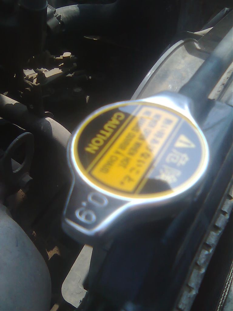

עוד משהו חשוב, הפקקים התחליפיים לרדיאטור, יש כמה סוגים, חלקם ממש לא טובים, אני מנסיון אחרי כמה סיניים שלא עשו את העבודה בכלל או התקלקלו אחרי מס' ימים, הסגתי אחד טיווני ( מגיע באריזת קרטון כחולה ) בלחץ שחרור 0.9 שעובד מצוין ועולה בדיוק כמו הסיניים. -
