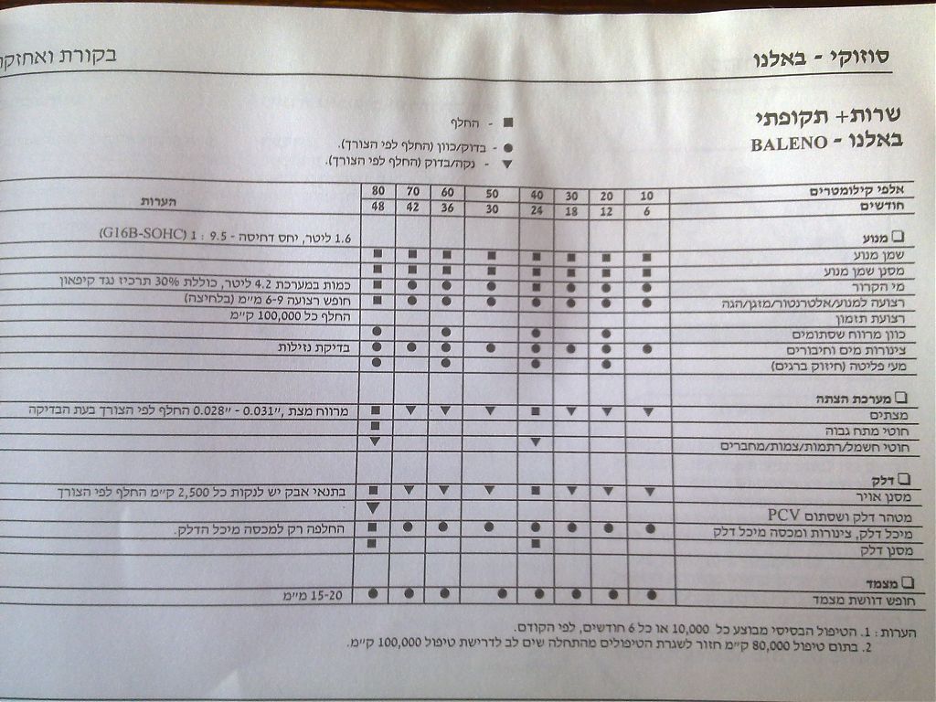

עזרה, חחח מרוב לימודים בסוף תפתח מוסך. ואם כבר לימודים אז יום שני הבה מבחן, אני מצרף לך דף עבודה, תעבור אלו טוב ותשנן הכול מימי, סבבה כודם זה היה " חיב " אכשב זה " אני חושב ש " לא משנה ניתן לך לרדת מהעץ בכבוד למרות שיצעתה קצת נקניק. עזרה, זה מערך הטיפולים לרכב שלך לפי ספר היבואן וכך גם נוהג לבצע אותם, כל מוסך מורשה. אני די בטוח, שהאינטרס של היבואן ובטח של המוסך שלו, זה להחליף כמה שיותר תדיר את החלפים המדוברים ( פילטר אויר, פלטר דלק, ומצתים ) אבל כמו שרואים בתבלה המצורפת, מחליפים אותם כל 40 אלף קילומטר. -

היי אנשים, בדיוק בגלל קבעון מוחין כזה אתם מאפשרים למוסכים חפרים למיניהם לחגוג לכם על הכסף. מתי תבינו לא צריך להחליף הכול כל טיפול 10 אלף. יש שיגרת טיפולים וכל חלף מגיע לסופו בזמן אחר. עזרה, תסים לב טוב למה שאני כותב, אתה שואל שאלה, מקבל תשובה ושוב שואל אותו דבר בצורה שונה במקום להתיחס למה שכתוב. כתבתי ששמן ופילטר שמן מחליפים כל טיפול 10 אלף. אז למה אתה שואל שוב על השמן? אתה כתבתה " כן , לא ממש קלטתי האם הוא הוזה ... אין מצב שכל 60 אלף מחליפם את הפילטר אוויר ואת השמן " timur2008 כתב: " אני לא רוצה להתייחס לכל מה שרשמת , אבל המשפט המסומן הוא הזוי !!!:shock::shock: לדעתך בצורה הגיונית זה משהו שיכול להיות נכון ? גם אם באמת רשום בספר רכב ( שאני לא מאמין ). " אז כן טימור 2008 זה לא הזוי וזה נכון, אן שום צורך להחליף פילטר אויר ודלק כל 10 אלף, הם מחזיקים מעמד הרבה יותר מזה וכמו שכתבתי לעזרה כודם, מחליפים אותם כל כמה טיפולים 40 ,60, 80 אלף לא זוכר בדיוק אבל לא כל 10 ! בגלל זה גם אמרתי לעזרה לבדוק בספר רכב. ותאמין לי שזה לא תעות דפוס וככה עושים במוסכי היבואן. ואם אתה הולך לכל מיני בעלי מקצוע מפוקפקים שדוחפים לך כל 10 אלף פלגים, פילטר אויר ודלק ואלוהים יודע מה עוד, רק בשביל לעשות אלך את היומית שלהם, רק בגלל שאתה לא מבין ומתעצל לברר, זה לא אומר שגם אנכנו צריכים לנהוג כמוך. mimi626, אתה צודק אני מקשקש בגרוש, כל מוסך כללי מחזיק את כל סוגי החלפים לכל סוגי הרכב, הרי זה ידוע שלכל מוסך יש מחסן חלפים בגודל של מגרש כדורגל ושם מסודרים יפה על מדפים ולפי מספר קטלוגי, כל סוגי החלפים לכל סוגי ברכבים, יש שם גם מחסנאי שיודע איפו כל חלף ולאיזה רכב הוא מתעים או אולי רובוט משוכלל שבלחיצת מקלדת מנפק למכונאי את כל החלפים שדרושים לו להשלמת הטיפול? בקיצור מימי תגיד תודה שאולי במוסך יחליפו לך לשיבה נחושת אוניברסלית אבל בטח לא תמצה שם את השיבה המקורית ומנסיוני בכמה וכמה מוסכים כלליים בכלל לא יחליפו לך שיבה. אבל כנירה זה רק אצלי ככה אני כתבתי לעזרה לקנות שיבה במוסך היבואן ולא בחנות חלפים. אם היתה קורה טוב את מה שכתבתי היתה גם מבין! שבניגוד לחנות חלפים במוסך היבואן יודעים איזה שיבה מתעימה לבלנו 96 שיש לעזרה ולא היה צריך להבי דוגמה. אתה כתבתה:" טיפול החלפת שמנים וסננים עושים כל 10 אלף ק"מ ולא 60 או 70 אלף ק"מ כמו שכתבת. אוי ואבוי למנוע שיטופל בהמלצות כאלה. " אני לא יודע מאיפו או אך הצלחתה להבין את זה ממה שכתבתי כודם לעזרה אבל אני יסביר שוב ואולי הפעם תבין? אז ככה: 1, טיפול 10 אלף עושים כל 10 אלף ( או 6 חודשים מה שבא כודם ) 2, טיפול ה10 אלף כולל החלפה של שמן, פילטר שמן, שיבה של בורג ניקוז השמן. זה כל מה שמחליפים בטיפול 10 אלף. 3, פלגים מחליפים כל 30-40 אלף ( לא זוכר בדיוק אבל אחד משניהם ). 4, פילטר אויר ודלק מחליפים כל 40-60-80 אלף ( גם לא זוכר בדיוק אבל אחד מאלה ). אני רוצה להאמין שאכשב הבנתה רק שיהיה ברור אני לא ניכנס פה לשאלה אם מחליפים את המסנני האויר ודלק כל 40 או 60 אלף אלה רק שלא צריך להחליף אותם כל 10 אלף. ( בגלל זה כתבתי שאני לא זוכר בדיוק ושעזרה יבדוק בספר רכב ). -

לא, אן לי תמונות אבל מה יש פה לזהות? שיבה ופילטר תבקש במורשה, הם לא ירמו אותך ואן להם תחליפי. שמן אם אתה רוצה את הליקוי מולי אז כל סוג שמן שלהם מגיע במיכל בצבע אחר, כך שאם זה מיכל בצבע זהוב זה זה. ואם זה ולולין אז כתוב עלו 15/40 מיכל בצבע כחול כהה. -

היי עזרה, תשמע אתה יודע שלא צריך להחליף את כל הפילטרים והפלגים כל 10 אלף, מה שאתה צריך זה שמן ופילטר שמן כל 10 אלף ובגלל שהאוטו ישן מומלץ מעוד שמן טוב ופילטר מקורי. פלגים מחליפים כל 30 אלף ( לא צריך מקוריים רק שיתעימו לרכב שלך ). פילטר אויר ודלק מחליפים משהוא כמו כל 60 או 70 אלף לא זוכר בדיוק, בדוק בספר רכב. מה שאתה מפספס זה הבדיקת נוזלים אחרים כמו שמן ברקס, שמן הגה כוח, שמן גיר וכו' ופרוק ובדיקת ברקסים. לדעתי קפוץ למורשה סוזוקי, תקנה שם פילטר שמן ושיבה לבורג ניקוז סה"כ 55 שקלים, תעבור לחנות חלפים תקנה שמן מנוע טוב ומשם למוסך כללי שיבצע את ההחלפת שמן + פילטר שמן, ניקוי ע"י לחץ אויר של הפילטר אויר ובדיקת הנוזלים האחרים והברקסים -
