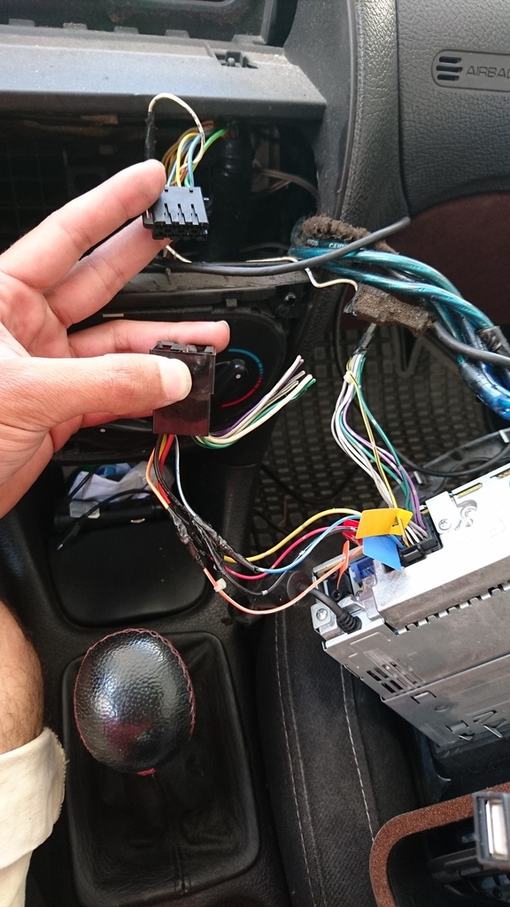

  1. טוב אז לקח לי המון זמן להתקין וגם עכשיו לא סיימתי, הציוד הקודם שהיה לי הוא רמקולים אחוריים וסאב ישן של פיוניר. הציוד הזה הגיע עם הרכב שנקנה לפני חצי שנה, הייתי בטוח שאני חייב לשדרג כי זה לא מספיק לי. אז למדתי הרבה עד שהתחלתי לבחור בכלל את הציוד והמשכתי ללמוד עד שהייתי בטוח בוודאות שאני יודע להתקין בלי לשרוף את הרכב. תודה רבה לאדי ורועי (fastgt) שעזרו לי בתהליך ובמיוחד בבחירת הציוד ! הרעיון שליווה אותי במשך כל ההתקנה היה פשוט לחסוך במקום, בכלל זה החלטתי על תיבה אטומה ולהשקיע הרבה מאוד זמן רק בלבנות את הפלטה של המגברים (אתם תראו בסוף יצא נחמד). בכל מקרה זה הציוד: alpine 147bt משומש כולל מתאם אנטנה (ואני בכלל לא משתמש ברדיו אבל טוב שיש) hat clarus ותודה לאלי mosconi gladen one 130.4 dsp Boston acoustics 510 44 חיווטים: 4 ג'ייג מתח כולל פיוז, כבלים 16 גייג' לטוויטרים ו12 למידבאסים. ו3 זוגות RCA, של אודיסון, כשאחד מהם הוא לסאבוופר. יכול להיות שזה מוגזם למידים אבל זה מה שהיה (קניתי משומש). צילמתי רק את הRCA: ג'קסון, מקדחה, סט בוקסות, לדרמן סורג' מאוד שימושי וסט מברגי כוכב (רכב צרפתי). הבחירה בסאב עם 2 סלילים הייתה כי אני מתכוון להביא בהמשך מונובלוק ואז לעבור לאקטיבי - ככה שיהיה לי קל יותר עם הכיוונים ויותר זול עם המונובלוק. בהתחלה חשבתי לנסות להתקרב קצת לרמה של האוזניות שיש לי סנהייזר ie80, אחרי זה הבנתי שזה בלתי אפשרי, אבל עדיין להגיע לרמת סאונד גבוהה כמה שאפשר בתקציב. אז נתחיל בהכנת הפלטה של המגברים: מה שרציתי פה הוא שהמגברים יישבו בצד, עם המגבר שיש לי ההתעסקות שיש לי היא נטו ידנית רק בגיינים, כל השאר זה דרך USB עם מחשב ותוכנה של mosconi, אז לא היה אכפת לי הנגישות לכיוונים של המגבר. מצאתי הרבה פלטות מסוג סיבית, ועוד כמה פלטות דיקט דקות בעומק של ס"מ בודד. הרעיון הוא פלטה שעליה יהיו המגבר והקרוסים, ואז על זה פלטת דיקט שעליה יהיה בד לבד בצבע של השטיח של הבגאז'. חתכתי פלטה טיפה קטנה יותר מהאזור בבגאז' ועשיתי חורים לברגים עם מקדחה, אחרי זה הדבקתי עם דבק כלשהו את הקוביות שאותם חתכתי מחתיכות עץ שמצאתי גם. הקוביות זה כדי לתת גובה לפלטת דיקט שתיסגר על המגברים: ההברגה: כל הקוביות: עכשיו כדי שהפלטת דיקט תצא בדיוק במידה המדוייקת של הצד של הבגאז' לקחתי חתכתי אחת במידות קטנות יותר ממה שאני צריך והדבקתי דפים משני הצדדים שלה, העמדתי את הפלטה בדיוק איפה שאני רוצה להעמיד (כשאני מצמיד את אותה פלטת דיקט לפלטה של המגברים, כדי שזה באמת יהיה המקום המדוייק שבו היא תשב. אחרי זה בעזרת הדפים שהדבקתי סימנתי עם עט איפה הגבולות של האזור: גזרתי את הדפים לפי הסימון עם העט, הנחתי את הפלטה עם הדפים על עוד פלטת דיקט וסימנתי על הפלטת דיקט החדשה את המידות המדוייקות: עוד קצת תמונות: שכחתי לצלם אבל גם לקחתי את המידות של המגבר ו2 הקרוסים וחתכתי את הפלטה בדיוק בשטחים האלה (כדי שייראו את המגבר והקרוסים (מגבר כי חייב איוורור, קרוסים כי זה מגניב ) בנוסף, עשיתי את אותו דבר בדיוק גם לחלק העליון שנמצא מעל הפלטה של המגברים, אבל שכחתי לצלם, אתם תראו בטח בסוף למה התכוונתי. אחרי זה קניתי בד לבד בדיוק בגוונים של השטיחים של הבגאז'. 60 שקל בתל אביב על 4 מטר על 4 מטר. יספיק גם לתיבה לסאב ועוד יישאר הרבה עודף. חתכתי בד במידות של הפלטת דיקט. הדבקתי עם דבק ספריי של UHU שקניתי מחנות כלי עבודה ליד הבית (20 שקל ל150 מ"ל. הספריי החזיק סבבה, זה התמונה אחרי שחתכתי את החורים: אני אדלג טיפה על השאר כדי לא להשאיר אתכם במתח, זאת התוצאה הסופית: לפי דעתי יצא נחמד, רציתי גם להגביהה את הקרוסים ואז הם ייראו פחות או יותר כמו המגבר, אבל לא היה לי זמן. לא נורא אני אעשה את זה כשאני אתקין את הסאבוופר, אבל בגדול חוץ מהקרוסים אני מאוד מרוצה והפתעתי את עצמי לגבי איך שזה יצא. - המשך בהודעה הבאה -

  13. טוב עכשיו ראיתי את התמונה של המשולשים שלך ואני רואה שאין חור אז אתה תצטרך לעשות אותו בעצמך. ואם אתה מתכוון להשקיע בהתקנה שלך ולעשות אותה רצינית אתה מוזמן להיכנס לכאן: http://www.206info.co.uk/Forums/viewforum/f=19.html יש שם כל מה שאתה צריך לדעת על התקנה לרכב. בכל מקרה אם אתה מסתבך במשהו נגיד בלהעביר כבל מתח או בלחבר את הרדיו דיסק (צריך הרי להוציא את הפלסטיק) דבר איתי אני אעזור לך ואם אתה מהמרכז אתה מוזמן גם לקפוץ
  14. טוב לגבי המשלושי פלסטיק של המראות אצלי לדוגמה החור שהבעלים הקודם עשה היה קטן מדי אז מה שעשיתי לקחתי סכין חד של לדרמן ופשוט שייפתי את העיגול וכל פעם ניסיתי להכניס את הטוויטר עד שהוא נכנס בקליק עם טיפה כח. מה שיפה שקל להוציא אותו עם גם טיפה כח. אפשר גם להדביק אותו עם דבק דו צדדי שח 3m ולגבי האם הדלת תיסגר אני מאמין שכן אבל אם אתה רוצה להיות בטוח תחכה איזה שבוע שאני אתקין את המידבאס על הדלת עם הטבעת של ה3 ס"מ ואני אגיד לך אם הדלת נסגרת או לא
