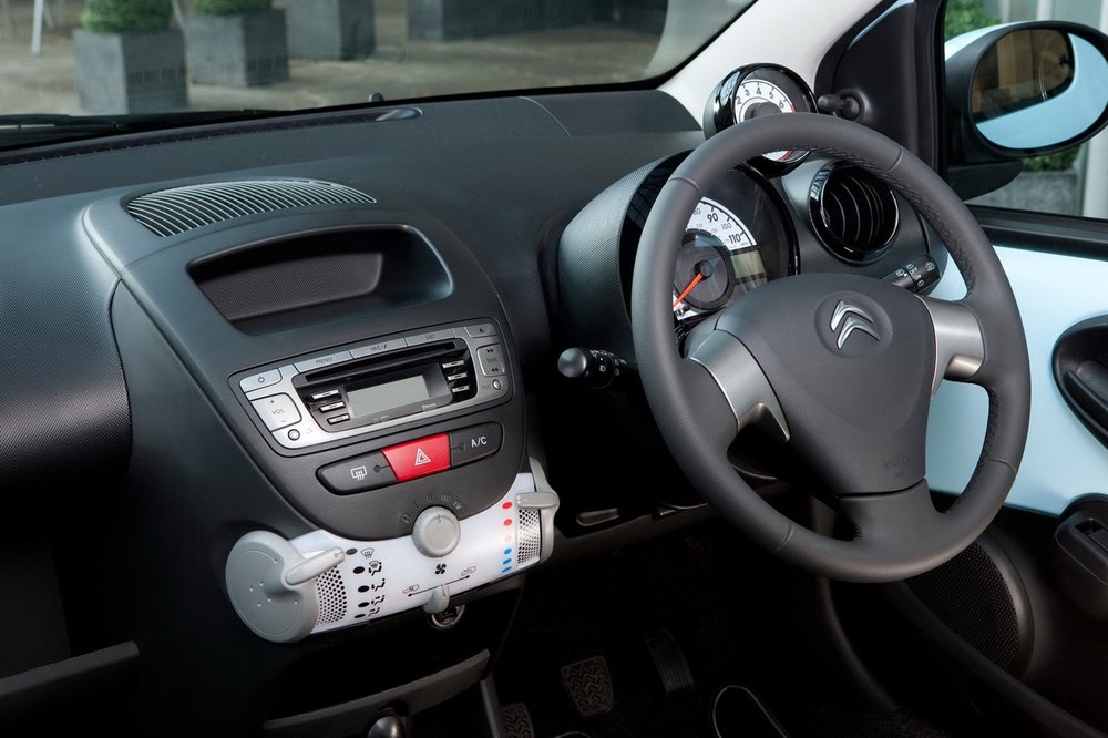

  12. הצצתי בלינק ששמת , הבנייה היא ישירות על הדיפון ואני חושש שהדיפון יתחיל לנגן ולקרקש . למישהו יש ניסיון ? לא יכול להכין פודים כי הרכב ידני ואין מקום בצד של הנהג ( כבר הוצע למעלה ) . ישבתי וחשבתי על 2 האופציות הבאות : 1. טבעות הגבהה שיחוברו עם פלאחים לפח של הדלת כשהטבעות יהיו מחוץ לדיפון וייתנו לי גם עומק וגם זוית הטייה . 2. לחתוך את הגריל של הדיפון ולהרכיב עליו את האלמנט ישירות ולחפות איכשהו . . בתמונה הזו ניתן לראות שהרמקול "מוסתר" חלקית על ידי הכיס אחסון של הדלת, אפשר לטפל בזה, אבל גם זה כמו הכול זה צורך זמן ( שאין לי יותר מידי) מתי מפגש פורום ?!
  13. ממשיכים לפרק את הדלת ואיתה השביזות מגיעה עוד יותר ( מה ציפית לקבל ברכב שעל הכביש חדש משאיר עודף מ 70K ?) לפרק את הדיפון - משחררים בורג אחד שנראה לעין ואחריו מוציאים את החיפוי הכסוף שבידית , מאחורייה מתחבאים עוד זוג ברגים וגם אותם משחררים. וכמו מקודם , מכניסים את הכלי הייעודי ,ומתחילים למשוך קליפס קליפס בעדינות והופ הדיפון בחוץ , רק לשחרר את 2 החוטים שהולכים לאלמנט ולמפסק חלונות החשמל ! נגלה בפנינו הרמקול , במידה 6.5" 15 וואט 4 אום, בעומק של בערך 4 ס"מ , מה שלא משאיר הרבה מקום לסטים נורמלים אלא רק סטים צרים . מה בנוסף שהרמקול אינו מחובר לפח של הדלת אלא מחובר לדיפון ! דבר אשר יוצר בעיה שאם אחבר אליו רמקול נורמלי , הדיפון יתחיל לנגן . למישהו יש אולי פתרון ? חשבתי על לחתוך את הרשת בדיפון ( וקודם לכן להשיג דיפונים ספייר שישכבו ) ועליה להרכיב את הרמקול וליצור איזו תמיכה שתחבר את הדיפון לפח של הדלת . שימו לב לפצפץ עם החומר השחור שמודבק לדלת על מנת להגן על האלמנט מפני מים .
  14. חזרתי עם ממצאים מפירוק הרכב ! ( זהירות דאבל פוסטים ) קודם כול זה אחד הרכב היותר קלים לעבודה ופירוק, אבל יחד עם הפירוק שהוא קליל נראה שהתאמה של רמקולים בדלתות הולכת להיות לא כיף בכלל. מנגד פירוק של ה HU והרכבה חזרה ממש קליל ונוח . שולפים את המתג הסיבובי של המזגן , משחררים בורג שמוחבא שם , ואז בעדינות עם כלי מתאים מתחילים להפריד את הפלסטיק מהקונסולה . עצה שלי - תזמינו את הסטים שמיועדים לפירוק דשבורד ב 5 דולר מאיביי ותעבדו 10 דקות פחות והדשבורד ישאר נטול סימנים . אפשר לראות בתמונות מטה איך העיניינים נראים אחרי הפירוק , יש מלא מקום לדחוף מתאם ל HU טוב מבלי להתחיל לחתוך ולהלחים . הבאסה , יש חיווט רק לרמקולים הקדמיים במחבר אין חיווט לרמקולים האחוריים . שכחתי לצלם במהלך הפירוק אם יש שאלות אני כאן . אתן לתמונות לדבר מכאן :
