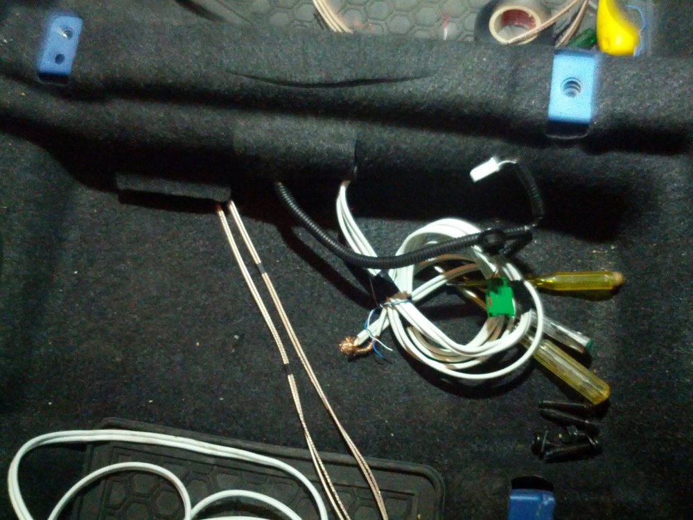

אז אחרי לבטים רבים , התחילה העבודה . פירוק של הכסאות ושל מרבית הפלסטיקה ברכב דבר ראשון ! הרבה יותר קל לעבוד ברכב ככה . כבלים - אומגה אודיו 1.5 לרמקולים , הושחלו בתעלות ומתחת לשטיח כי התעלות ברכב כמעט ולא קיימות . כהכנה לבי-אמפ הושחלו 2 זוגות לכול צד . כבל פלוס - כבל ריתוך 25 ממ"ר ,סיטרואן היו נחמדים והכינו קדח ממש ליד הרגלית גז , רק להוציא את האטם ולהשחיל ,שכן נחמד שגם בתחום ארגן לי Oring מתאים להגן על הכבל ולמנוע כניסת מים לתא הנוסעים . הכבל עובר משמאל לידית ההילוכים ויוצא מתחת לכסא הנהג . מתחת לכסק הנהג יהיה בלוק פיצול 1. כבל למגבר שמתחת לכסא הנוסע הושחל יחד עם הזוג כבלי רמקולים שהולכים לקומפוננט השמאלי . 2. כבל למונובלוק עובר בצד שמאל של הרכב כבלי אות - כולם כבלים מסוככים שמשמשים בתעשיית ה RF , דקים נוחים מאוד ולא תופסים הרבה נפח , בעלי ניחות נמוך , עוברים מצד ימין לידית ההילוכים . RCA בהלחמה שאני מכין . מיקומים מגבר 4 ערוצים יישב מתחת לכסא הנוסע מתחת לכסא הנהג מפצל פלוס . מונובלוק בבגז' יחד עם הסאב שיגיעו . הקרוסים של הקומפוננט יהיה מתחת לכסא הקומפוננט יהיה מורל היבריד 6.5" , נדרשת לבצע הגבהה עם פיבר ( תבוצע במשך השבוע בתקווה ) המשך העבודה : סיום השחלה של דלת שמאל 3 הגדולים בתא המנוע . הגבהה לקומפוננט בדלתות + פיבר . הכנה של לוחות עץ שעליהם ישב הציוד מתחת לכסאות בכדי לא לקדוח את תחתית הרכב . מחשבה על איך אמקם את הטוויטרים על הדשבורד ( כיוון + אופן התקנה ) השתדלתי לצלם כמה שזכרתי , אם מישהו רוצה תמונה ספציפית , אני כאן
