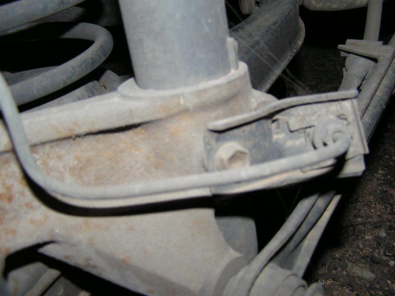

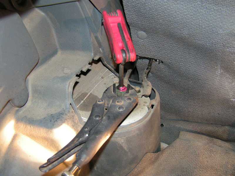

הרכבת הבולמים האחוריים היא כבר עסק הרבה יותר פשוט. בתא המטען הזערורי נמצא ראש הבולם. משחררים את הראש ע"י ג'בקה ומפתח אלן. משחררים את צינורית נוזל הבלמים כמו בבולמים הקדמיים. פותחים בורג אחד והבולם בחוץ. הקטע הטריקי היה להשחיל את מוט הבולם החדש אל בית הבולם, לקח כמה דקות ארוכות. -

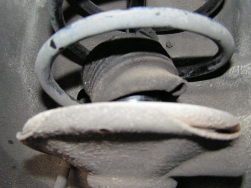

אחרי שפורקה התושבת בולם שמתחברת לתא המנוע, התגלה המיסב החלקה (לאגר). כפי שאפשר לראות, מדובר במיסב קטנצ'יק המורכב מטבעת שבתוכה גלילונים קטנים. את הג'יפה מחלקי הברזל ניקיתי עם ספריי קרבורטורים ואת חלקי הגומי ניקיתי עם מים וסבון. לאחר שהחלקים התייבשו, יש להרכיב בסדר המדוייק. כמו כן, יש לשים לב שהפחית העליונה יושבת באלכסון. ניתן לכוון אותה ע"י חץ "OUT" המורה על הכיוון של הפחית אל חוץ הרכב. -

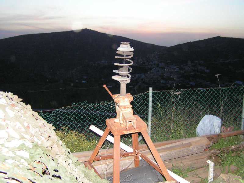

המיתלה בחוץ. תמונה של הבולם במלחציים אל מול השקיעה. את המלחציים הענקיות קניתי לפני שנתיים בשוק הפישפשים ב100 שקל. את הסטנד ריתכתי מבזנטים ומלוח "פלאח" שקניתי במחסן ברזל במושב נווה ימין. תמונה של הבולם מול הכפר "לובן א-שרקיה" השכן. -

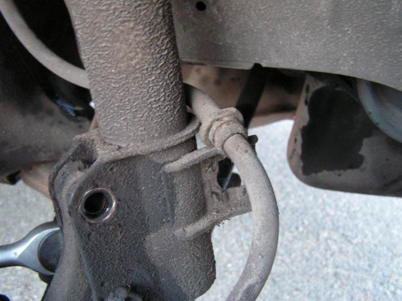

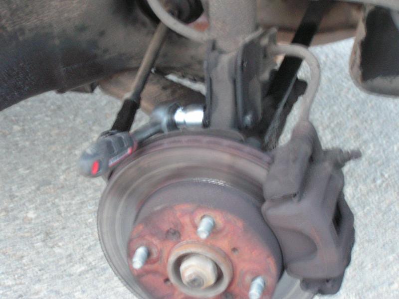

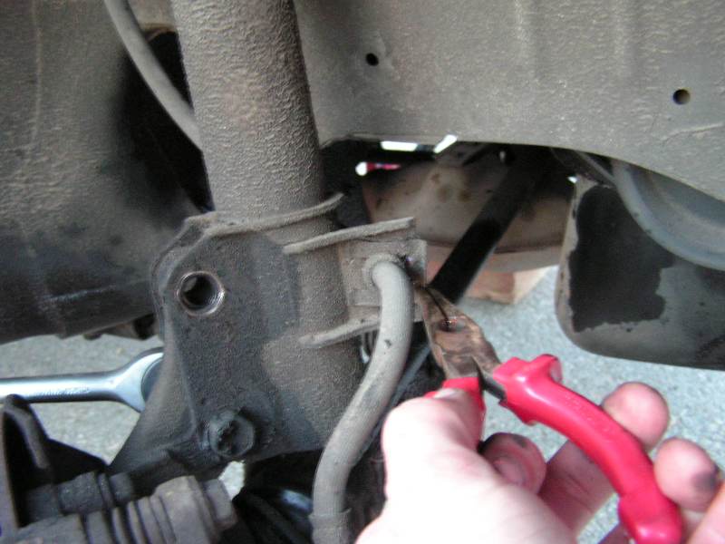

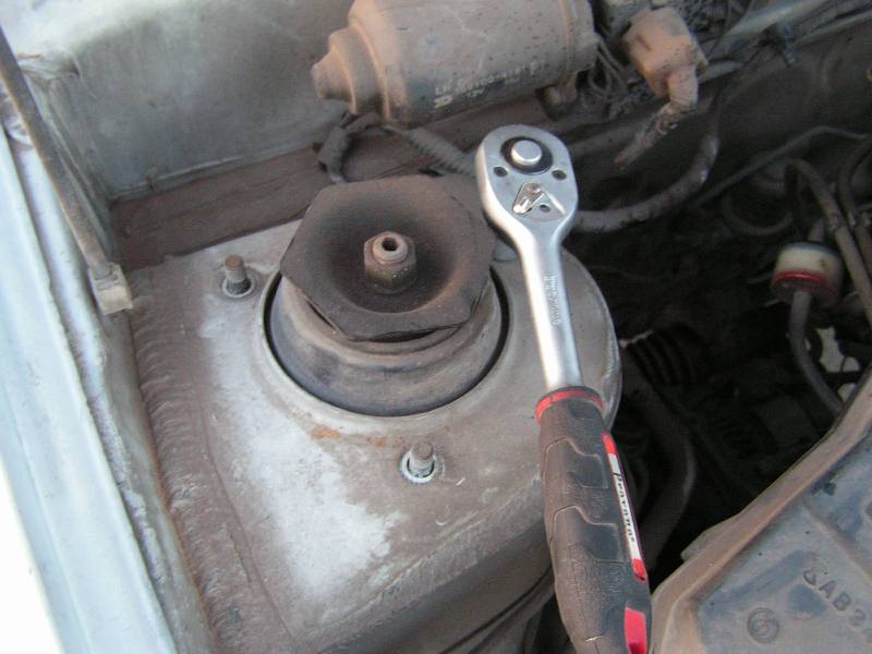

פתיחת הברגים (ע"י מפתח בוקסות איכותי "PROXEN" שקיבלתי לחתונה - אחת המתנות היותר יעילות...) שיחרור צינור השמן בלמים מהבולם. בשונה מברכבים אחרים, כאן אין צורך לפרק את הצינור (ולהוציא אוויר אח"כ מהמערכת), אלא רק למשוך החוצה קליפס המצמיד את הצינור לבולם. כאן בתמונה אני משחרר את הקליפס בעזרת פלייר. -

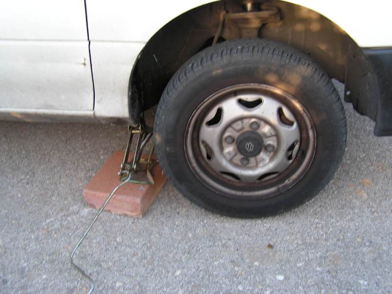

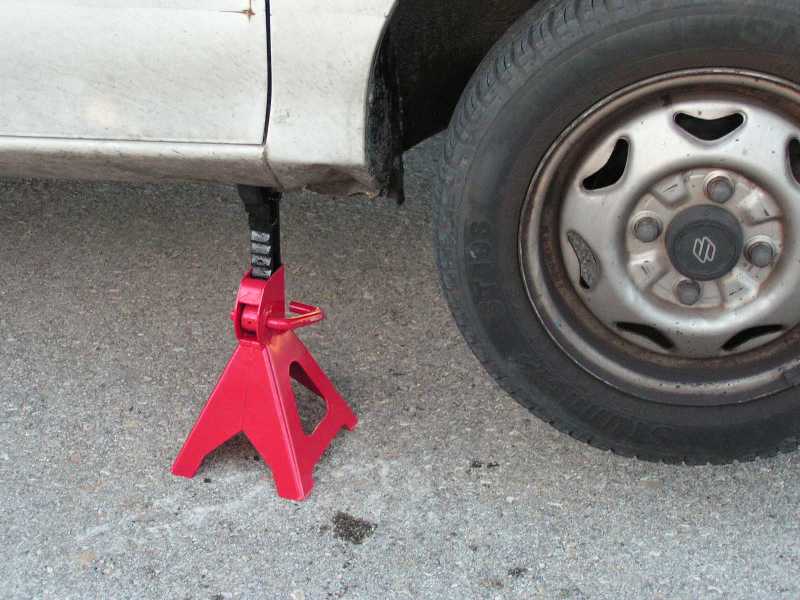

אחרי לבטים קשים, בחרתי לקנות סוויפט ידנית 1.0 מבחור שלא ממש תיחזק אותה (המחיר היה בהתאם). בין הפרוייקטים הצפויים: החלפת פקונג מכסה שסתומים, החלפת מיסב מזגן רועש, שטיפת רדיאטור והחלפת המים לנוזל קירור, מתיחת אגזוז דופק ועוד ועוד. העניין הדחוף ביותר היה החלפת בולמ"ז. האוטו נסע בצורה מאוד לא יציבה וכמעט איבד שליטה אחרי כל בור קטן בכביש. שמתי פעמיי אל המטרופולין לחנות "הפרסי". אחרי קניה שנמשכה שעה בגלל לחץ קונים אדיר, קניתי בולמ"ז KYB ועוד כל מיני צ'ופרים. גרמושקות (גומיות אבק) לבולמים קניתי ב"אחים חדד" בכפ"ס. אופן ההכנה:
