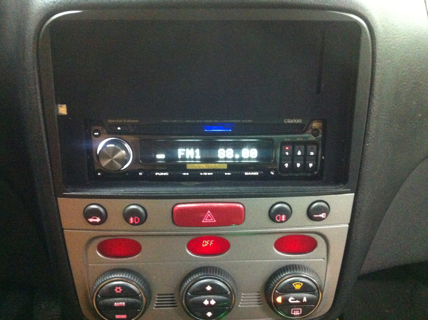

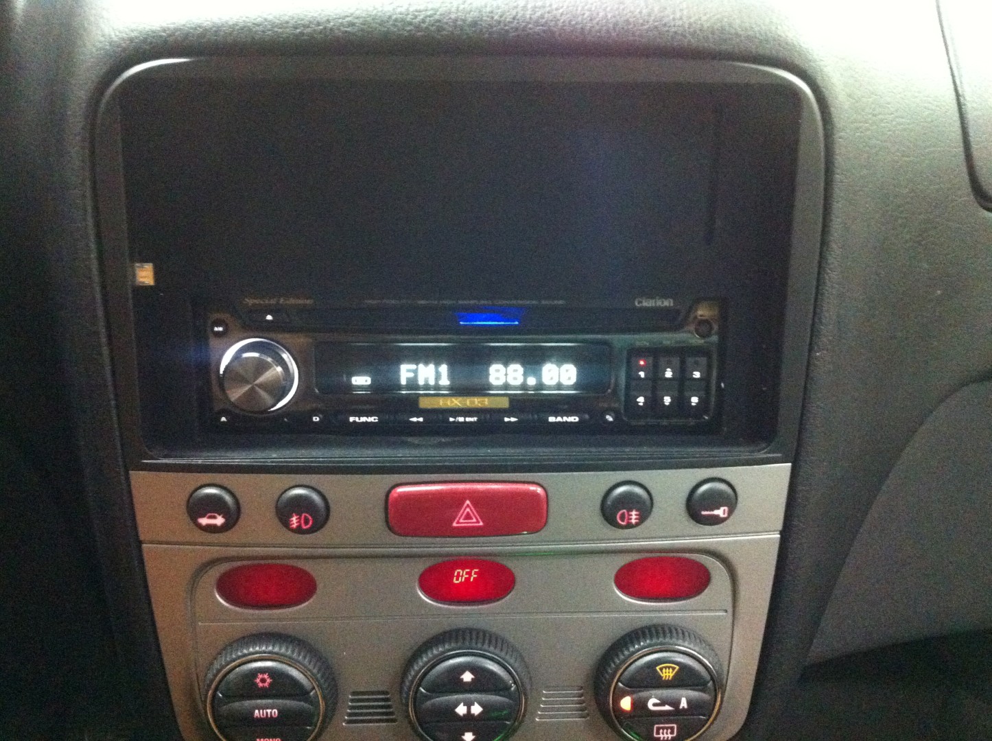

  16. אני לא רוצה להיכנס לויכוחים שעלו כאן בשרשור. מטרת השרשור מבחינתי לפרגן לעבודה ברמה גבוהה ועם חשיבה על הפרטים. וגם, להראות רעיונות להתקנה עם טאבלטים, שהפכו לזמינים מאוד לאחרונה. אני מעלה כמה תמונות נוספות של שידרוגים להתקנה. כזכור, ה HU נמצא מאחורי הטאבלט. הגישה לא נוחה בפרט שאין שליטה מההגה ואין שליטה מהטאבלט. אפילו לא לפעולות פשוטות של להגביר/להנמיך. הפתרון נמצא בשלט (שלבסוף מצאתי אותו זרוק בבית..) ובניה שלו במקום המאפרה שנמצאת מלפני ידית ההילוכים. כמה תמונות, נתחיל עם התמונה של הדש בורד- בצבע אפור.

  23. אשמח לפרטים בנושא שהצעת. מדוע מתאים רק ל 2012 ולא לדגם החדש יותר? וחוץ מזה, לקלריון HXD3 כניסה אופטית. אולי קיים מתאם מ USB לאופטי? אבל, צריך כזה שגם ישמור את הטעינה למכשיר. אשמח לרעיונות. תודה,
  24. אני מנסה להעלות תמונה של ראש המערכת מאחורי הטאבלט. זה נראה כך,
  25. אני כרגע גולש מהאייפד. לא יודע איך לשנות את גודל הקובץ. אגב, החריגה מינורית, 20 קילובייט, אבל עדיין חריגה. מאחורי הטאבלט ״מסתתר״ קלריון HXD3. כך שהיכולת לחבר אותו אל הטאבלט מוגבלת, רק דרך מתאם BT שיחובר לאוקסילרי. כמה איכותי זה יהיה, אני כלל לא בטוח. אם מתפשרים ומחליטים לוותר על הקלריון, אפשר לחבר סוני עם אפליקציה לאנדרואיד. אז ההפעלה תהיה באמצעות ממשק על הטאבלט. אני (בינתיים ) מתעקש על הקלריון.
