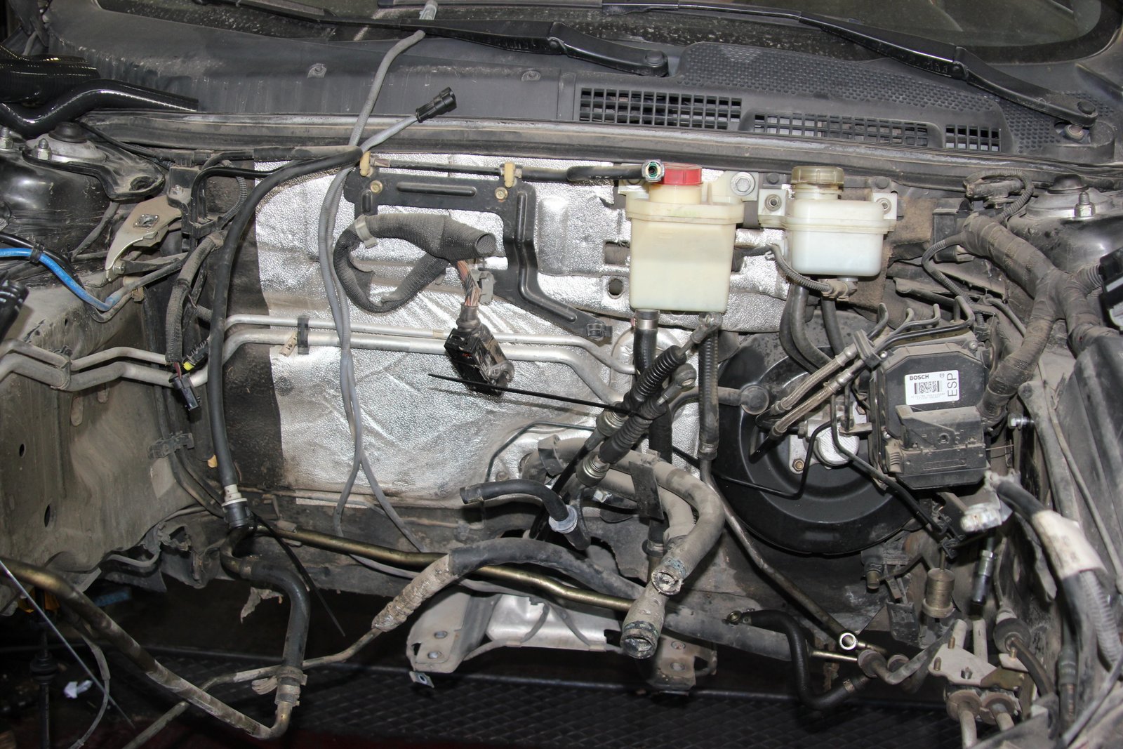

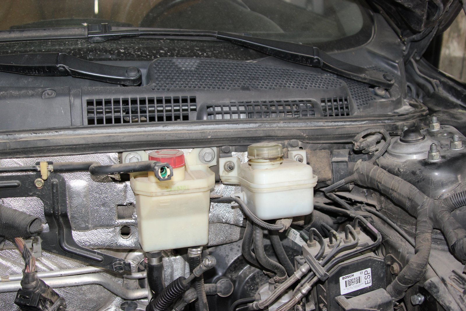

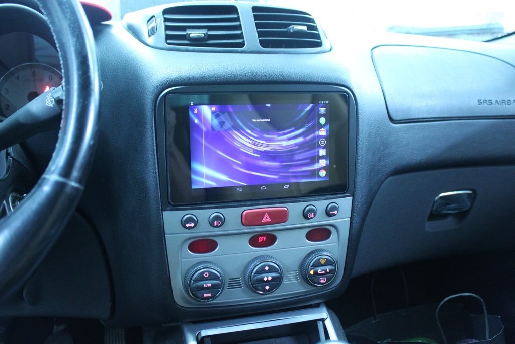

  1. גוגל נקסוס 7, הדגם השני.
  2. נשלף כמובן, עם מנוע חשמלי שמוציא אותו החוצה בלחיצת כפתור. מאחורי הטאבלט יש ראש מערכת. לא מצליח להעלות תמונה, גדולה מדי.
  3. ועוד אחת, משום מה לא מצליח להעלות יותר מתמונה אחת בכל תגובה.

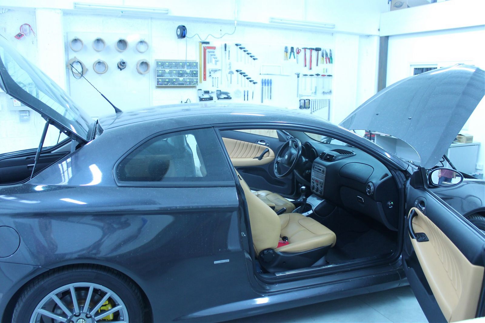

  4. תמונה נוספת,
  5. אחרי התקנה, הטאבלט במקומו. אגב, מדגם גוגל נקסוס.

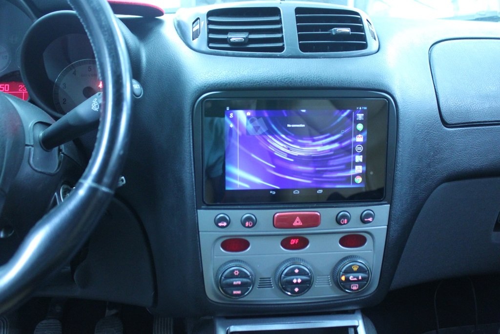

  6. הדש בורד לפני התקנה,
  7. שלום לכולם, רציתי לשתף בעבודת התקנת טאבלט אצל יוסי אלפיין. התמונות מדברות בעד עצמן. תחילה, הרכב לפני ההתקנה בסדנא החדשה.
  8. במצב חדש. היו בשימוש כשנה, לאחר מכן חזרתי לשני חלקים. 500 ש״ח. תמיר,
  9. הפורום הזה מפתיע אותי כל פעם מחדש. איזה מן שאלה זאת? ועוד אחריה קביעה כי כרית אויר הוחלפה בגלגל הגה. הכל לפי חצי תמונה שעלתה כאן. לא מצליח להבין את תרבות הדיון הזאת. ועוד קבלת תגובה עניינית, אני הייתי מתעלם מההודעה! ולעניין הרכב, אכן אקסמפלר יוצא דופן בנוף המאזדות המקומי. תהנה וסע (עם זנב בחוץ) בדרכים טובות,

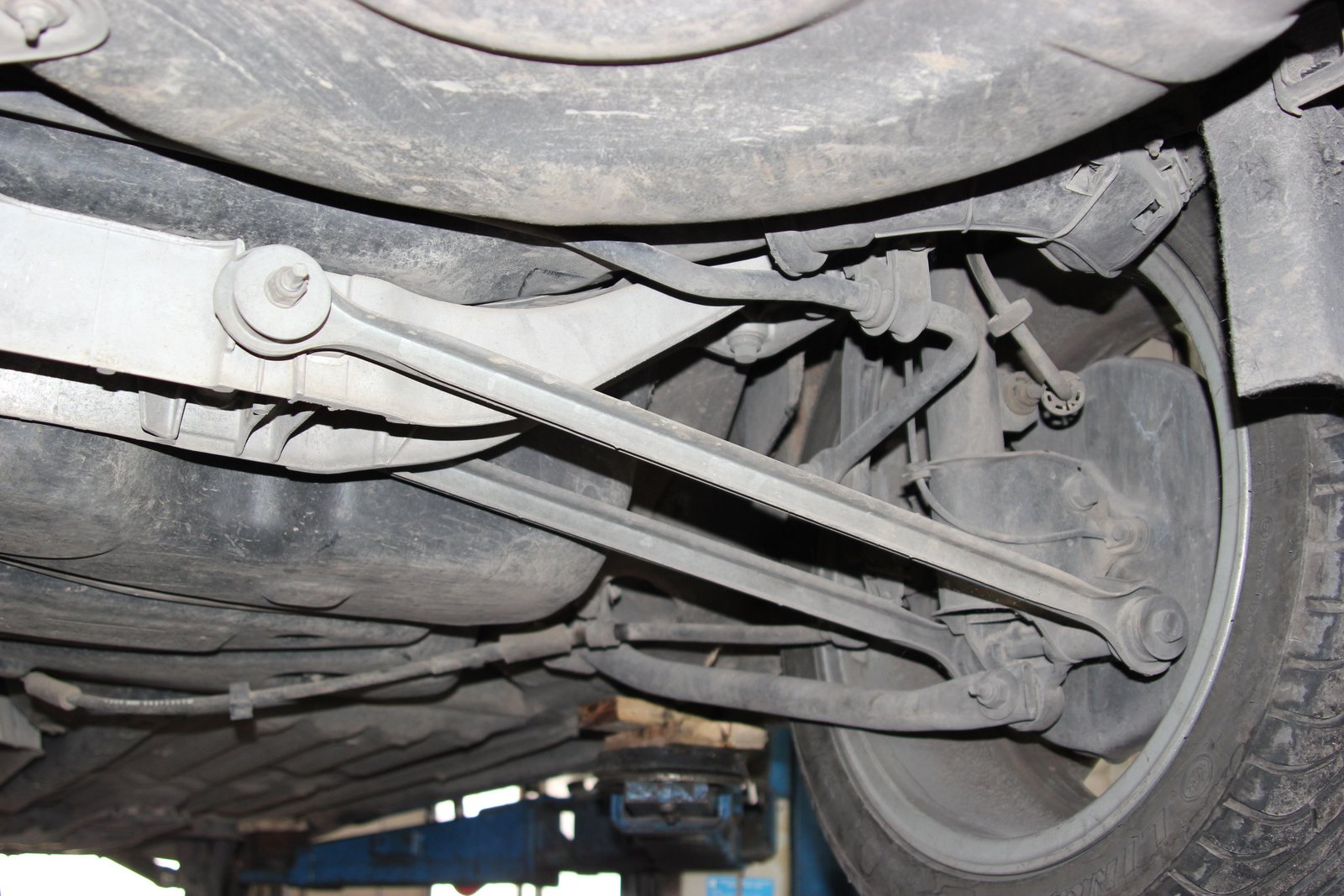

    השירשור שבר ימינה אבל בלי קשר רלוונטי לפרויקט. אני לא עורך השוואות לרכבים אחרים, בטח לא לרכבים יפניים אבל מדובר בפרויקט של בניית הרכב למצב חדש, כמו שיצא את המפעל ויותר מכך. נכתב כאן על נושא איכות העבודה, אם נעשית במקומות הנכונים, הכל חוסר ידיעה. גם אני הייתי פעם שבוי בתפיסה של לא לגעת, אחכ הכל מרשרש וכו. הכל לא נכון אם יודעים איך והיכן לעבוד. שמוסך מכיר את הרכב על בוריו, יודע איך לפרק, איך לחדש, איך להרכיב, לשפר היכן שצריך, התוצאות בהתאם, מדהימות. להמחשה, תמונות של חידוש הקאליפרים. לפני, בלי התעללות, בלי זיוף קמ , כך נראה קאליפר בן 7.

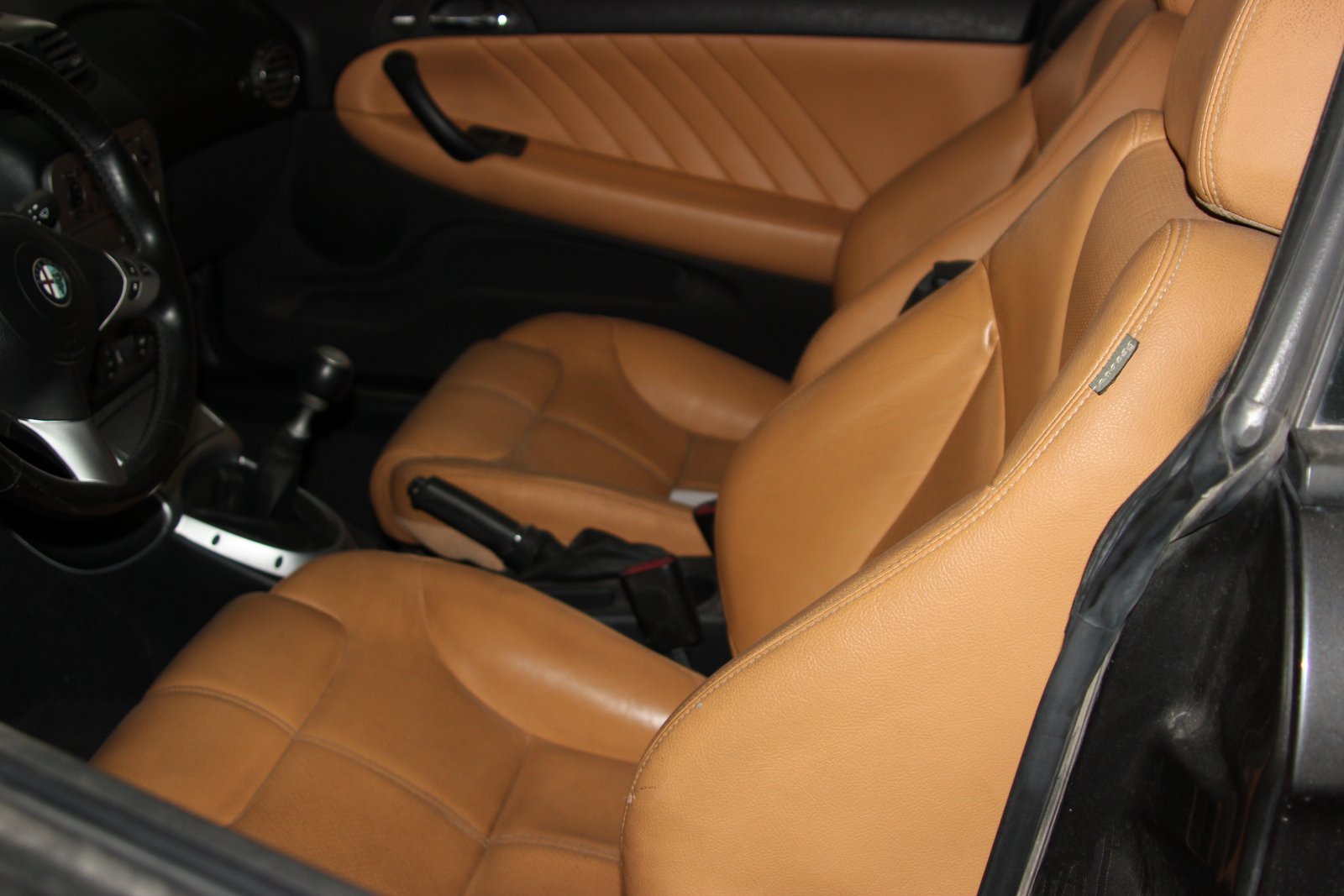

  18. TamirK
    אלפא רומאו GT V6

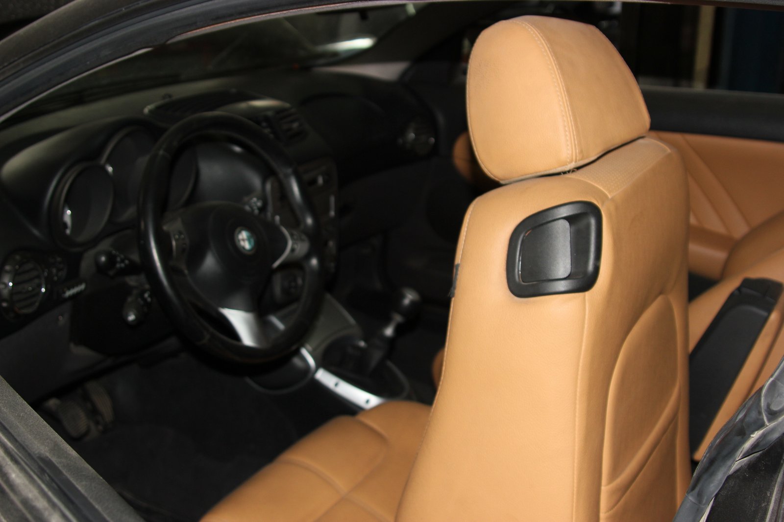

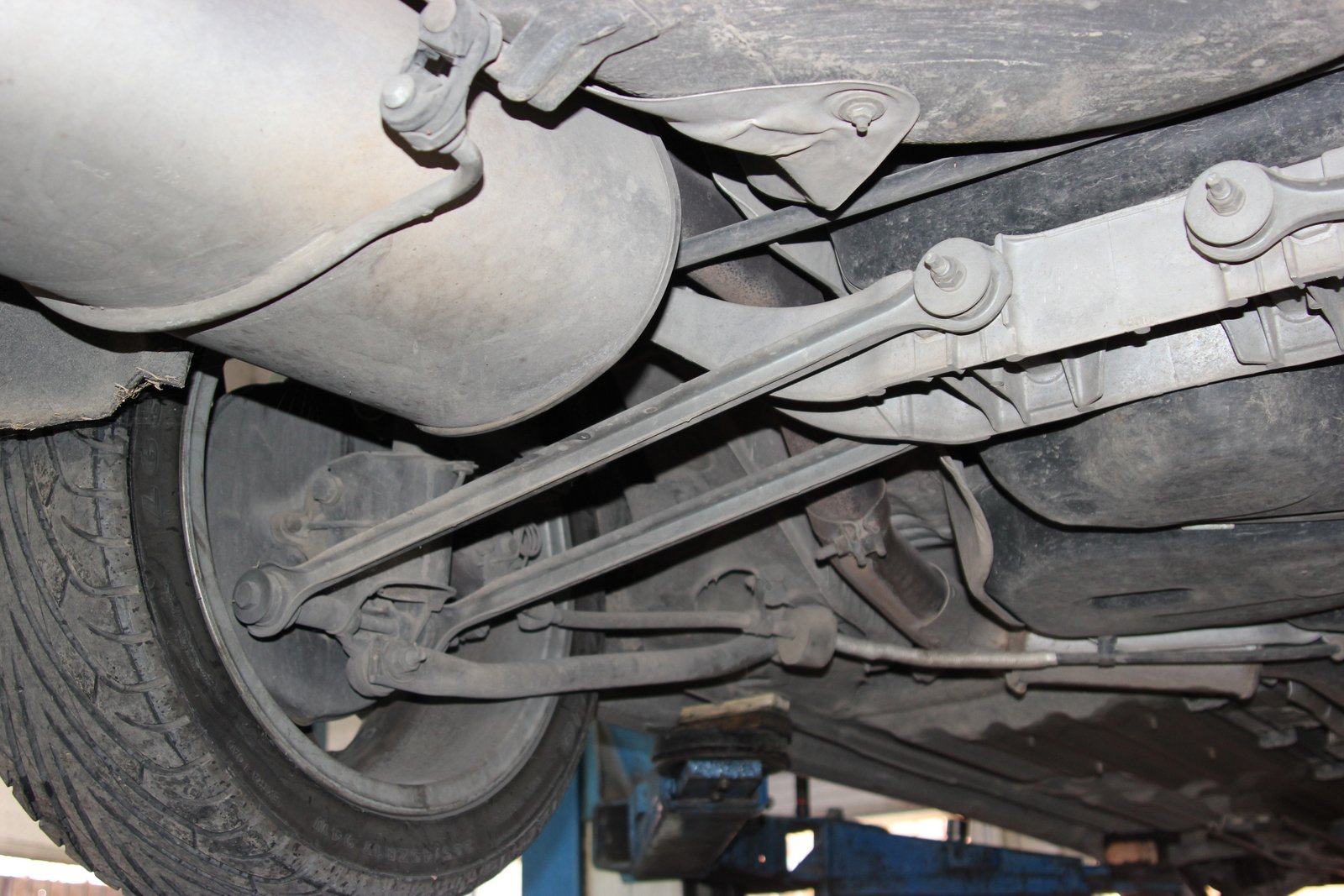

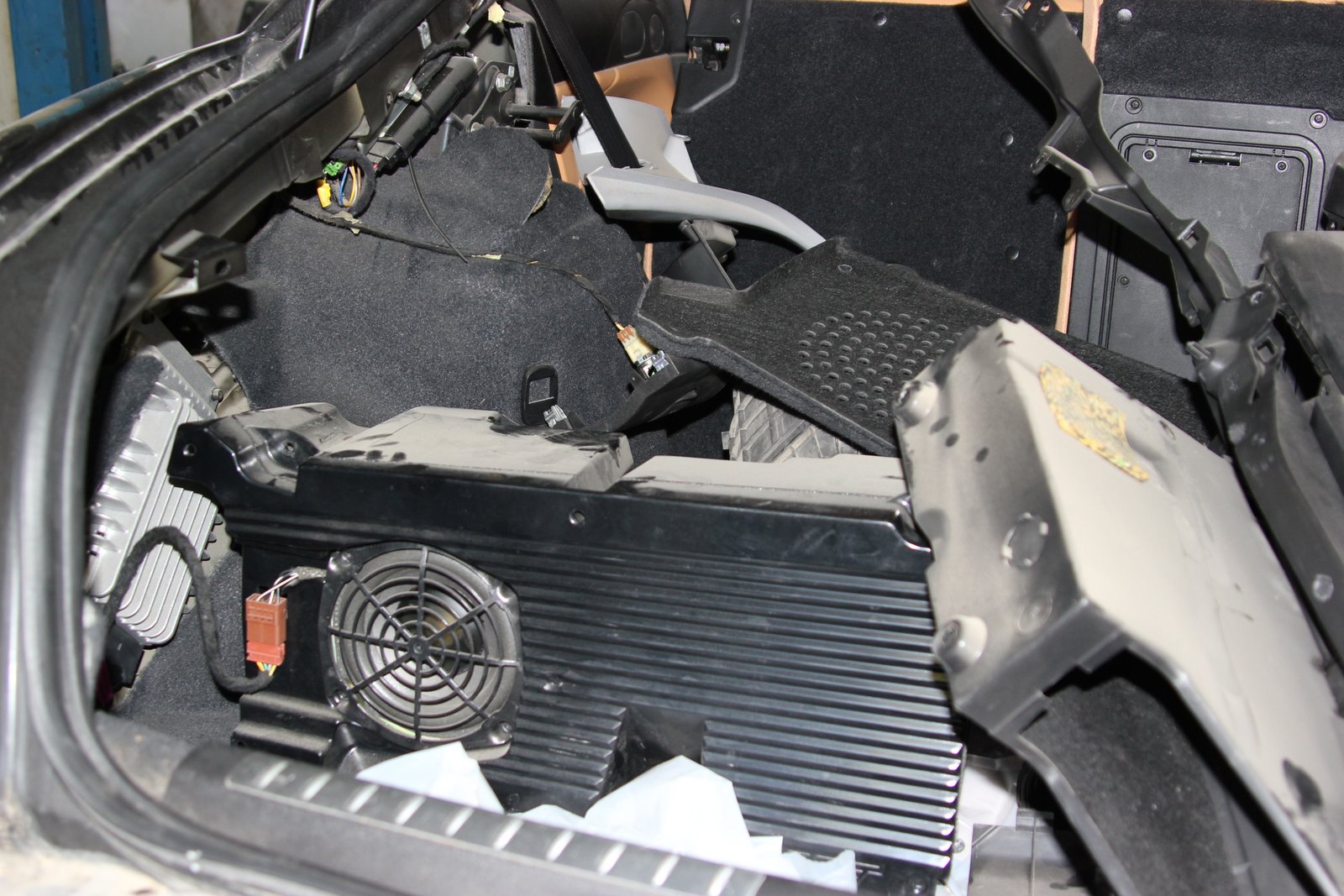

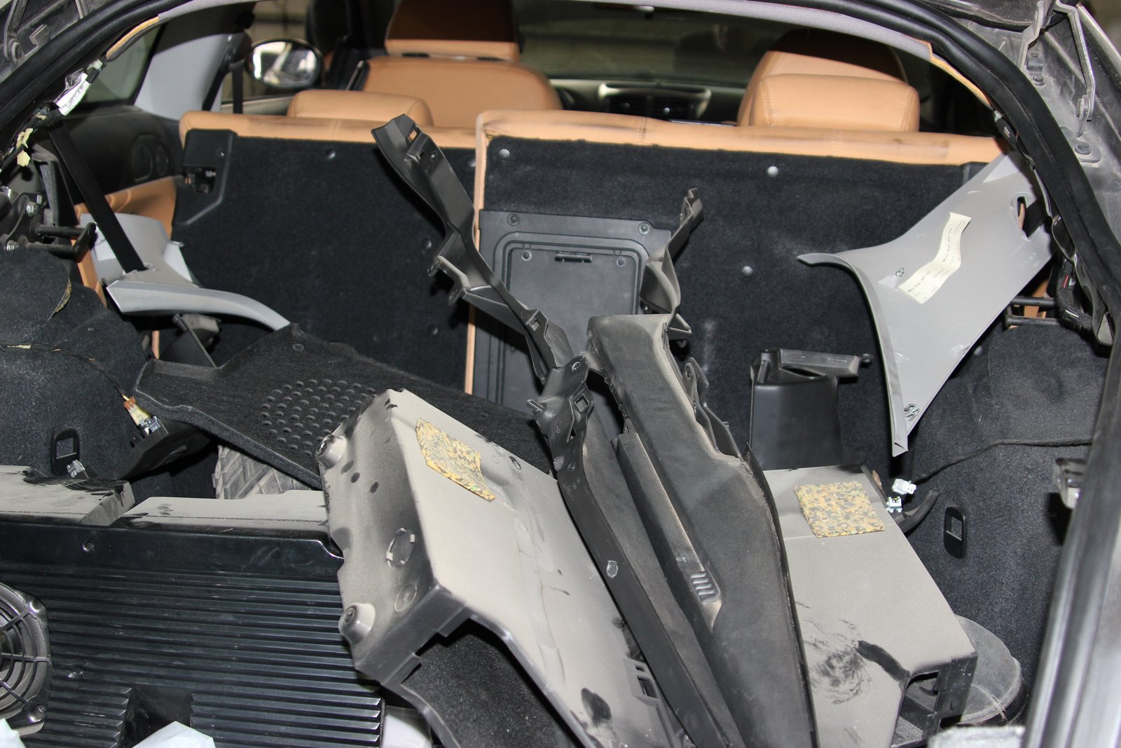

    קבל תמונות של הסלון, כי בקשת לא הספקתי לצלם, נשאבנו לפרויקט עוד לפני שהספקתי לעשות תמונות. אלה צולמו על הליפט. לגבי מצב הרכב, מצב טוב, אבל לא חדש. משולשים, בולמים, קלאץ, טיימינג- אלה דברים שוטפים שצריך לעשות ברכב מסוג זה בגילו, על אף שלא נסע הרבה. אבל אין ספק שיש כאן סוג של היסחפות אל עבר בניית רכב חדש.

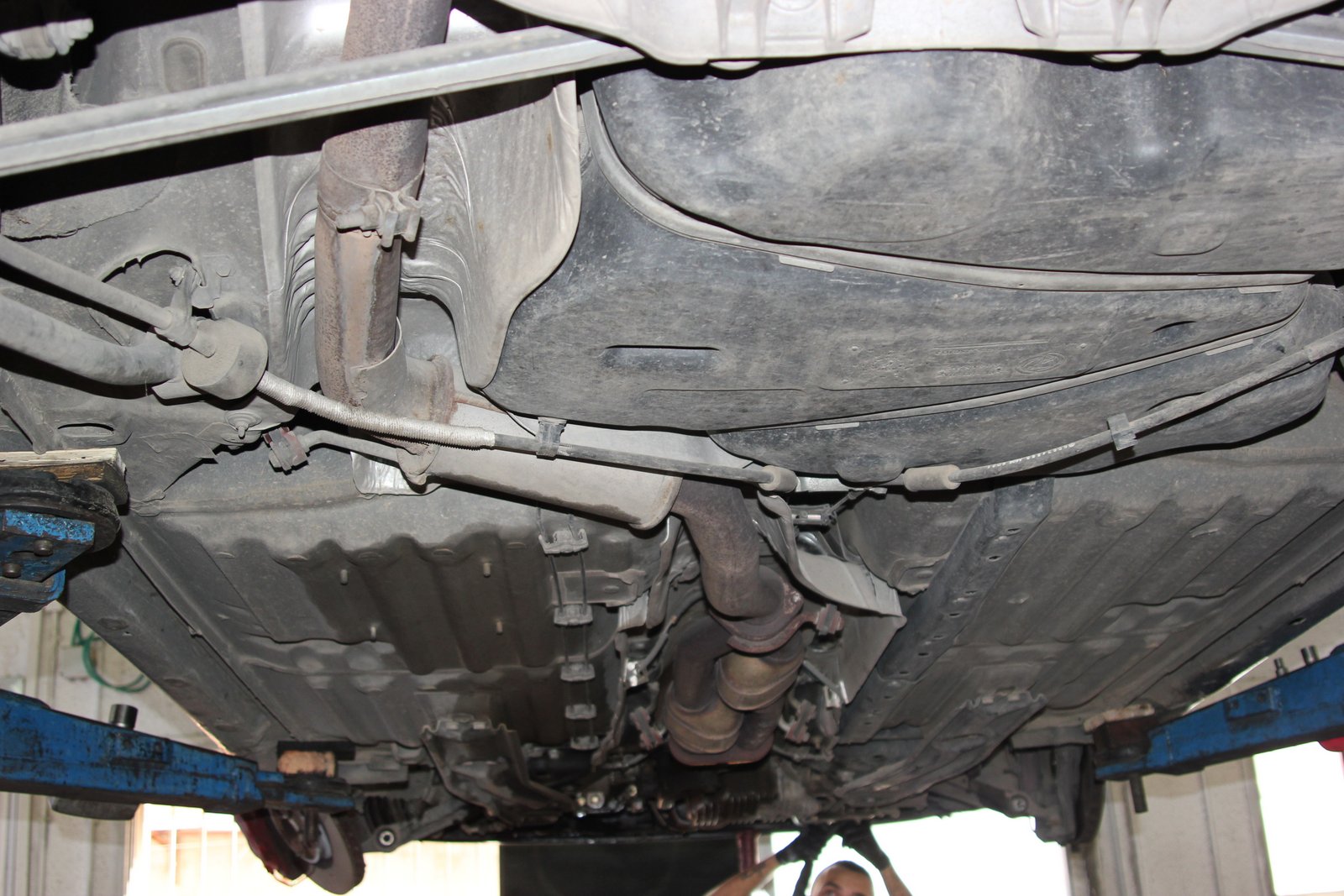

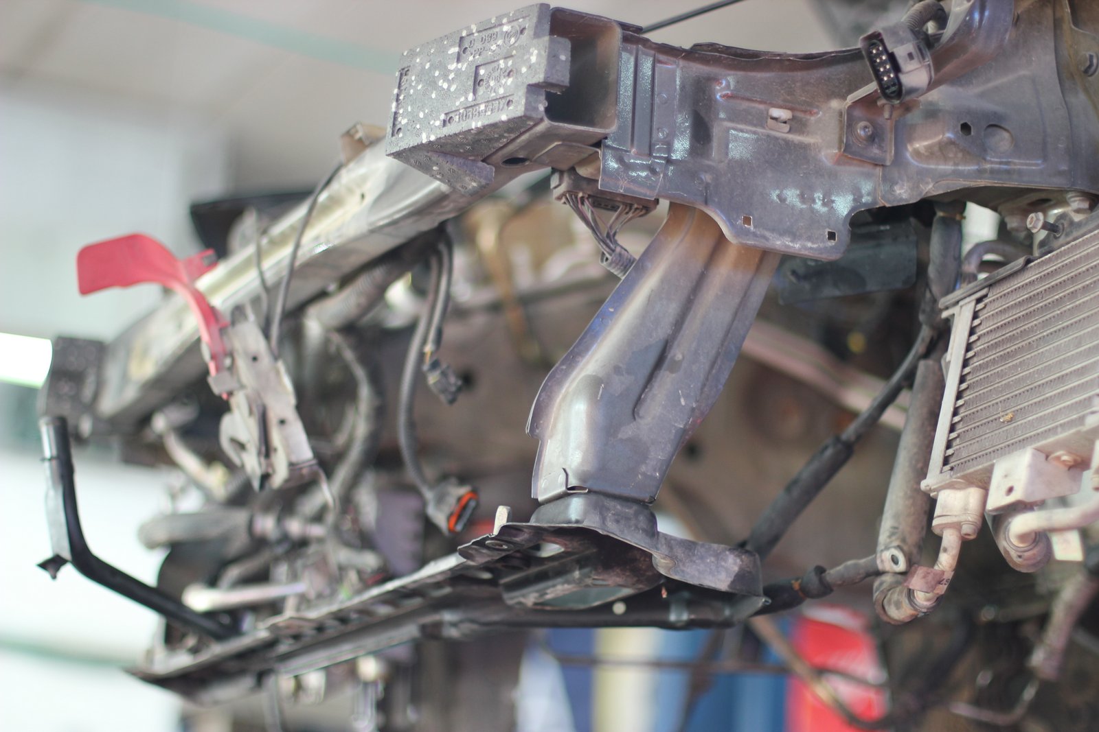

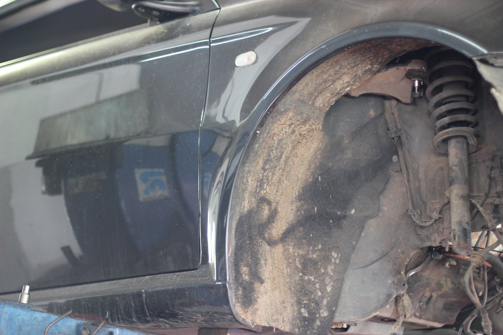

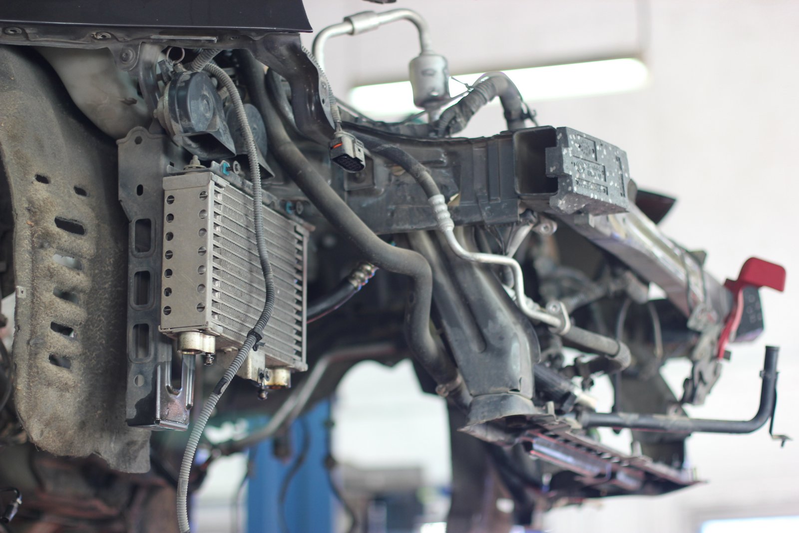

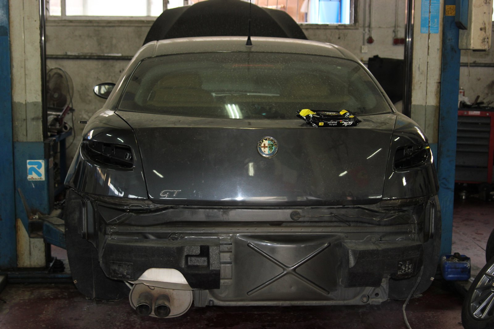

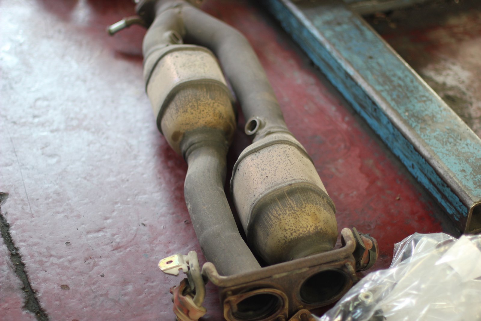

    אז כמו שרואים, מנוע בחוץ, פגושים פורקו, אגזוז בחוץ, ברקסים, בולמים וכו'.. עוד תמונות,

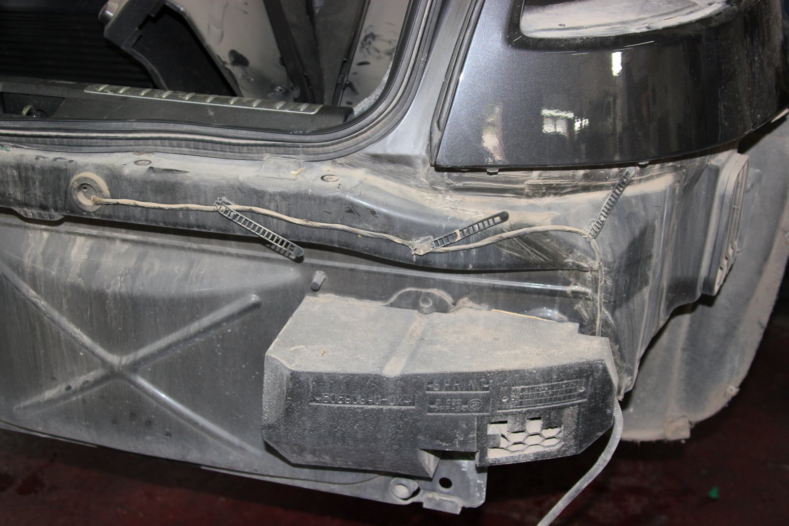

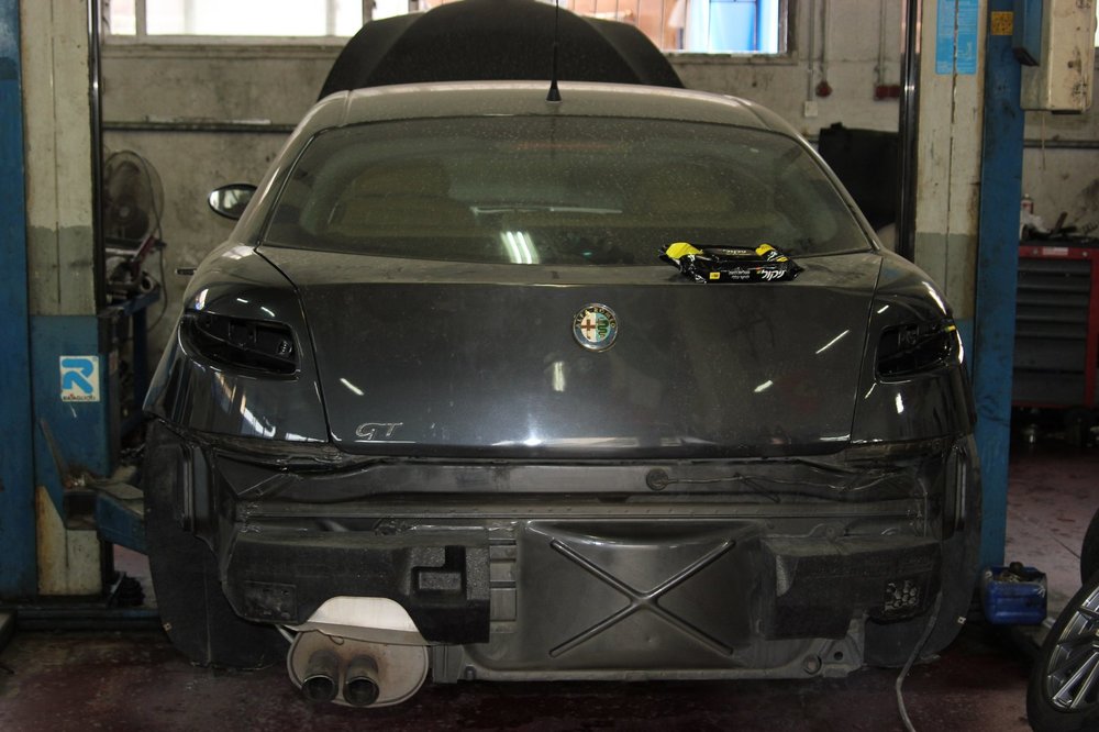

  21. TamirK
    אלפא רומאו GT V6

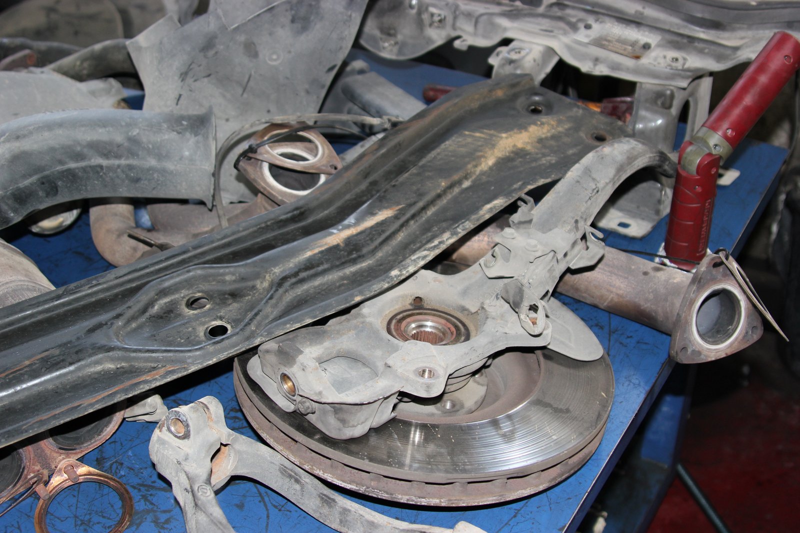

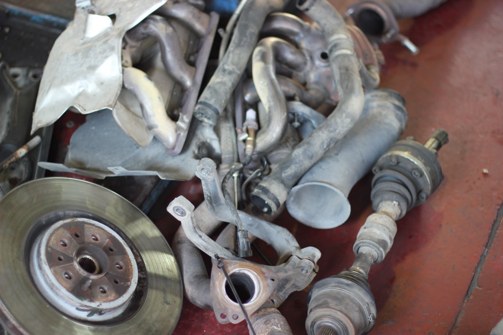

    אז כמו שכתבתי, האוטו נכנס לפירוק עצבני. זאת התוצאה לאחר הפירוק,
