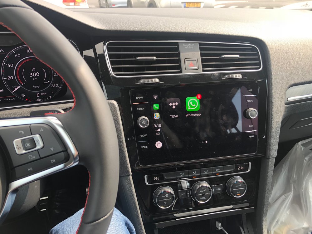

שוב תודה למברכים. מבטיח תמונות בהמשך. לגבי הרצה, ממה שבדקתי הפרק הזה לא מופיע בספר הרכב. אבל אבדוק שוב. לגבי המולטימדיה, הקאר פליי התחבר לי למערכת המרכזית. בנקודה הזאת התקדמנו מה שכן, התברר לי שיש מערכת ייעודית של אלפיין שמתחברת לכל הפיצרים של הרכב. כחובב אודיו זה בהחלט שידרוג מעניין שאבדוק. מבטיח לעדכן. יום טוב לכולם,
ראשית, תודה. שנית, אתה צודק. אבל כל דבר אפשר לתקן. מתקין הבית שלי (יוסי אלפיין) בידיו האמונות יסדר את הכל כפי הנראה אעיף את השטות הזאת.
