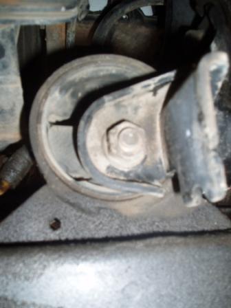

  8. לפי מה שאני יודע יש 4 תושבות. 2 בצדדים (חדשות) 2 קדימה אחורה. יש עוד ? תמונה יותר טובה של התושבת
  9. אין ויברציות מיוחדות אבל כשאני משלב לרוורס יש רעש מוזר כמו של רצועה מתוחה או גומי כלשהו. בגלל זה הסתכלתי על התושבות ונראה שהמנוע יושב על הגשר כי התושבות נמוכות מידי. אני לא כל כך מבין בזה.
  10. צירפתי תמונות הרכב מודל 95 התושבת המצולמת זו התושבת הקדמית של המנוע(האחורית נראית באותו המצב) מה דעתכם ? דורשת החלפה מעבר לכך שהיא יבשה? ולגבי הנזילת מים. הנזילה היא מחלקו הקדמי של המנוע ליד החיבור עם הגיר. האם ניתן לתקן את זה ? תודה מראש,
