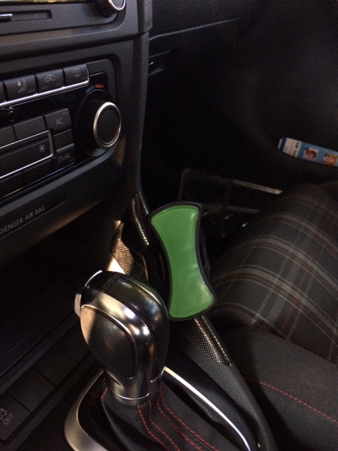

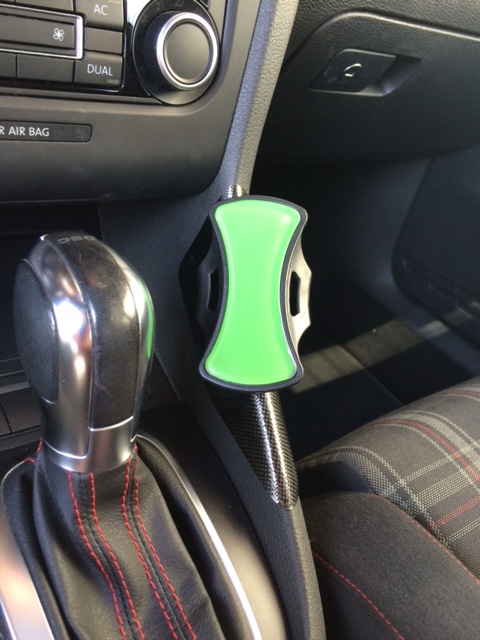

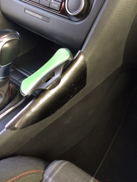

כן. חתכתי את הכדור שמגיע עם התושבת מהזרוע וחיברתי עם בורג לאוכף קרבון כך שהפלטה עם הירוק המגעיל מתכווננת ונשלפת. וגם כל האוכף יושב בלחץ על הצלע כך שגם זה נשלף.
הנה מה שבניתי לי (בעזרת חבר) לרכב. רציתי שתהיה תושבת נוחה (קל להכניס ולהוציא את המכשיר) ושתהיה נמוכה ברכב ולא גבוהה בשמשה. הזמנתי מאיביי gripgo וחתכתי את התושבת ממש צמוד לכדור. השתמשנו בפלסטלינה כדי להעתיק את הצורה של המקום בו רציתי שתהיה התושבת. עשינו דגם מגבס ועליו כמה שכבות של קרבון. בסוף נוצר "אוכף" שיושב בול ברכב - שמנו בפנים גומי עם דבק כדי שיהיה לחץ וחיכוך גבוה יותר. על האוכף חיברתי את מה שנשאר אחרי החיתוך של הgripgo והרי התוצאה. זה נוח, יציב, מתכוונן ונראה פגז!
