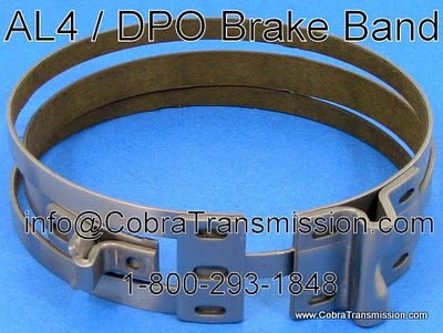

הוכחות : לאחר שפורק הגיר ראיתי במו עיני : 1. טבעת אשר זהי בעצם 3 טבעות מסביב לגיר בפנים - שחוקה ומשוחררת וזה לא בלאי - כי אם היתי כן מחזיק כשניה במצב ניטראל לפני העברה למצב נסיעה הטבעת היתה נשארת שלמה ולא משוחררת. זוהי מן טבעת אשר יש בה 3 תת טבעות - חבל לא צילמתי (אולי אמצא ב GOOGLE ) ואוסיף בהמשך. 2. בגיר זה אין גלגלי שיניים - ישנם דיסקיות - אזי דיסקית הילוך ראשון - שחוקה לגמרי וכאן אני כן אולי מסכים לבלאי אך השחיקה יכולה להיות גם מאותה סיבה של טבעת מאחר והיא ישירות קשורה ל תחילת נסיעה - תופעה זו אופיינית כשהרכב מן קופץ בהתחלה כשמעבירים ל- DRIVE , וזהו סימן שגיר כבר לא שלם, אלא לקראת הסוף שלו עד שיום אחד הטבעת כבר משתחררת לגמרי ואז כפי שתארתי קודם הנך מרגיש מן "בום " כזה ובעצם הנך כבר כאילו בניוטראל - הטבעת כבר לא מחזיקה את הדיסקית הראשונה כביכול. 3. שסתומי גיר אכן עבדו עד לרגע זה, ונשארו שלמים - לגבי תקלות שסתומים ישנם תופעת אחרות ונא לא להתבלבל. בברכה -
