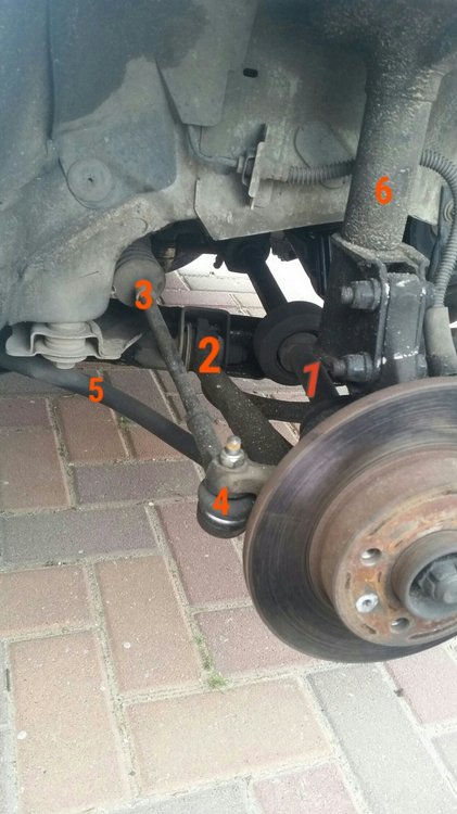

  14. אצלי המוט קישור לא מחובר לאותו מקום כמו בתמונה שהעלת, אצלי זה נראה ממש כמו בורג ולא מוט. זה אותו דבר ?

  16. קניתי מהאיביי כמה סטים של נורות לד p21/5w, נורות 2 מגעים כמו שיש אצלי ברכב. כשחיברתי בצד שמאל לא נדלק הלד גם לא עם ברקס, ושחיברתי בצד ימין לא רק שלא נדלק הלד, גם הכל בלוח שעונים התחיל לפעול כאילו שמתי סוויץ. (המפתח לא היה בסוויץ בכלל) למה הן לא נדלקות ? ניסיתי לחבר את כולן וכלום אותה תופעה בכל צד עם כל הנורות. הנורות הרגילות פועלות כרגיל.
  17. כן רשמתי בטעות 5 במקום 3. המוט קישור הזה אמור להיות מהודק ?
  18. 3 זה לא המסרק הגה ? 7 נקרא מוט מייצב ? כי זה נראה כמו פין כזה עם בורג. ואם כן הוא אמור להיות משוחרר כמו בתמונה ?
  19. שבת שלום חברים ! יש לי הרבה בלאגן בראש מהמושגים והמורכבות שלהם במערכות האלה. העלתי תמונות מהרכב שלי ואם תוכלו לעשות לי קצת סדר זה יהיה מעולה. 1. זה הציריה ? אם כן איך היא מתחברת לגלגל ואיפה נמצא הפעמון שלה (מפרק?) ? 2. זה המשולש ? איך הוא מתחבר לגלגל ? 3-4. זה המסרק הגה ? הוא מתחבר לגלגל עם תפוח ? לתפוח הזה קוראים בולגוינט ? יש עוד בולגוינטים במערכת הזאת ? 5-7. זהו המוט קישור ? למה הבורג שלו רופף כזה ואם יש לבורג/חיבור הזה שם מיוחד ? 6. קפיץ/בולם - הם מחוברים ביחד או שהם כל חלק בנפרד ? מצטער על כל השאלות, תודה רבה ושבת שלום.
