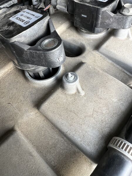

  21. אוקיי אז ניגשתי למוסך מורשה של מאזדה וסיפקו לי את הבורג ללא עלות. בכל אופן קניתי עוד 4 ברגים כאלו בחנות נפרדת לכל מקרה בעתיד. אז מה היה לנו? היום החלפתי פלאגים בפעם הראשונה ורציתי לשתף. הפירוק של הפלאגים הלך לי חלק.. ההרכבה של הפלאגים החדשים כבר הייתה לי יותר מסובכת בלשון המעטה. הצלחתי להבריג אותם בכוח היד עד ההתנגדות , משם הייתי צריך להמשיך עם מפתח מומנט. עם המפתח מומנט ממש הסתבכתי (הוא ארוך ומסורבל) ומשום מה לא הצלחתי להגיע למצב שאני שומע קליק. אז עברתי לראצ'ט וניסיתי לסובב לפי הרגש ונקלעתי למצב שהבוקסה נתקעה לי בתוך הראש מנוע! (מלחיץ מאד). בכדי לשחרר את הבוקסה נאלצתי לפתוח עם הראצ'ט את ההברגה של הפלאג ולנסות לחזק מחדש עם פחות כוח ואז הבוקסה יצאה. חשוב לציין שזה משהו שלא ציפיתי לו וזה קרה לי בכל אחד מארבעת הפלאגים. בדיעבד אני זוכר שהפתיחה של הפלאגים המשומשים הייתה ממש קלה אז אולי בהחלט אין צורך להשתגע עם חיזוק יתר.. (לא שחיזקתי אגרסיבי כן?) לאחר שסיימתי להבריג את כל הפלאגים החדשים , חיזקתי את הקויילים , שם נשבר לי אחד הברגים שסיפרתי לכם קודם. ממש הייתי הופתעתי עד כמה קל לשבור בורג שכזה.. בסופו של דבר היה לי מזל שהצלחתי להוציא את הבורג השבור מההברגה של הקוייל.. ועוד יותר מזל שהצלחתי להתגבר על הבעיה של הבוקסה שנתקעה בתוך הראש מנוע. להבא לעתיד אשמח לדעת איך להימנע מזה שהבוקסה תיתקע בתוך הראש מנוע. (אגב זו בוקסה מגנטית אם זה משנה). ועכשיו הפרויקט הבא זה הטיפול לרכב (מחכה לפילטרים שיגיעו). אני כבר בסרטים איך אני לא הולך לשבור את הבורג של הקרטר בטעות.. (אני מניח ששם אנסה להשתמש שוב במפתח מומנט בתקווה שיהיה בסדר).
  22. הצלחתי לשחרר את הבורג עם האצבעות בעזרת סיבוב.. למזלי למכסה של הבית פילטר יש ברגים זהים, אז בינתיים הוצאתי אחד משם לטובת הקויל. אגש לחנות ברגים / מוסך לרכוש בורג חדש להשלמת החסר.. העיקר שהרכב לא מושבת כרגע
  23. חברים נשבר לי הבורג בעת חיזוק יתר.. מה עושים במצב כזה?
