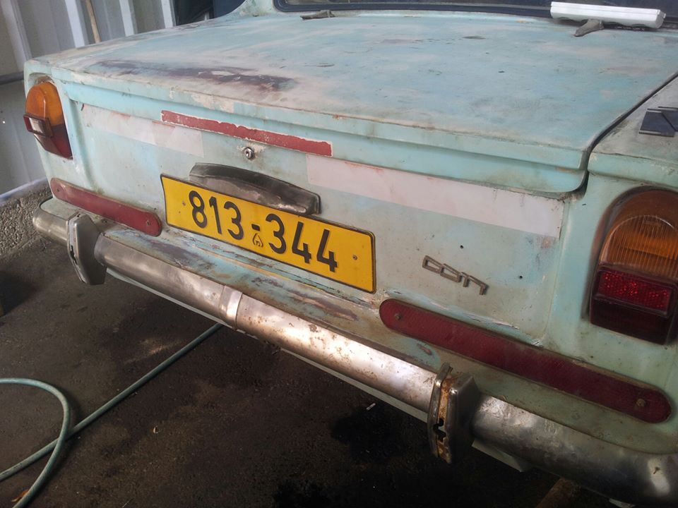

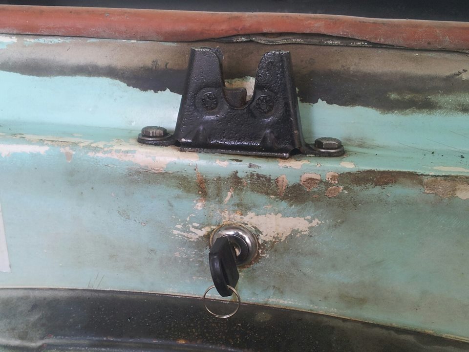

    אני מתנצל בפני ששת קוראיי על האיחור, אם אוכל לתרץ זאת בכך שאצל אחד מאלו שהעירו לי, עדיין ערב... לאחר פתיחה וסגירה של תא המטען פעמים רבות, ע"מ לבדוק כי הכל משומן ועובד כראוי, לפתע תא המטען לא נפתח עוד. אומנם עושה רושם כי המפתח עושה את פעולתו כראוי, אך תא המטען לא נפתח. בודקים מדוע ולמה, מושכים מעלה את מכסה תא המטען בכח סביר, והנה נקרעים הברגים המחברים את התפס למכסה תא המטען. מבט על התפס מגלה כי הוא חלוד לחלוטין ואינו בר שימוש. התפס עובר לנקיון מחלודה, בעוד שכעת יש לחשוב איך מחברים אותו חזרה למקומו. הגדלת הקדחים המחברים, הברזה שלהם מחדש והכנסת ברגים, פתרה את הבעיה הזאת... מרימים טלפון למוסך של קובי, לראות אם יש ליפט פנוי, בשביל לסיים את ההכנות ולקבל אישור מוסך מורשה. ההכנות כוללות החלפת תושבות גיר, החלפת משאבת קלאץ' תחתונה וסיום צביעת השילדה. אין ליפט פנוי... בעסוש... =/ אין ברירה... עדיין ישנם מספר דברים לעשות ע"מ שהדוכסית תיראה כמו רכב שיכול לנסוע בכבישי ארצנו. מתחילים לשפשף.. כלמיני פיצוצים בצבע נעלמים להם בזה אחר זה, כך שהדוכסית אומנם לא צבועה יפה, אך כעת היא רק עם פיצוצי צבע מעטים בלבד, ויפה מאז ומעולם (מבחינתי, העולם שלה התחיל מז שהיא עברה לידי). מנסים להעביר את הזמן בפתרון של בעיות חשמל. אין ספק שבעיות חשמל מעבירות את הזמן.... מתחילים בבדיקה של הוינקר השמאלי הקידמי, שאינו מתפקד כראוי. חשמל מגיע אליו, המינוס עובד כשורה אף הוא, אם כך, ככל הנראה הבעיה בנורה (נורת שני חוטים). פותחים את הבקליט של הפנס, ובודקים את הנורה. מנסים להוציא את הנורה, אבל היא בשלה. חושבת שהיא חברת כנסת, ונאחזת בכסא שלה בכל הכח. פשוט לא מוכנה לוותר או לזוז. עושים עם המנורה את מה שאי אפשר לעשות עם הכנסת. שוברים הכל ובונים מחדש. ניפוץ המנורה עובר בשלום יחסי, כאשר רסיסים ניתזים לכל עבר. הוצאה של המנורה מהבית שלה באמצעות מברג, שפיץ פלאייר וכח פיזי מתון מגלה כי כל בית המנורה חלוד. מייד נשלף בית מנורה אחר מהמחסן. בטרם מחליפים אותו, רענן אומר לי, "תביא רגע את החומצה". עם מברשת, מורחים בעדינות את החומצה על בית המנורה, והנה החלודה נאכלת. פשוטו כמשמעו. שטיפה במים והתזת ספריי אבץ משיגים תוצאה של כמעט חדש. הכנסת נורה חדשה, והנה הוינקר עובד כראוי. את אותו הדבר (רק בלי לנפץ) עושים גם בבית המנורה השני, בודקים כי הכל עובד כשורה, ושמחים וטובי לב מרכיבים הכל בחזרה. לאחר ההרכבה, שוב בדיקת תקינות. כלום לא עובד... =/ אין שום וינקר. פשוט כלום... לא ימינה, לא שמאלה, ואפילו לא ישר. פשוט הוינקרים לא עובדים. כוסמו עם החשמל.. כמה זמן מבזבזים עליו. לך תדע איפה התקלה... האם האוטומט הלך, האם יש איזה קצר במקום מסויים, מה לעזאזל קורה כאן. מתחילים לעבור על הכל, החל מהסוויץ', דרך הידית, וכלה בכלמיני חוטים שונים, מוזרים וכאלו שאפילו שובינסקי לא ידע על קיומם. בסוף מתגלה שבאורח פלא, הפיוז של הוינקרים זז ממקומו. החזרתו למקום פותרת את הבעיה, והכל עובד כשורה. כעת נותר לחכות שיתפנה ליפט במוסך של קובי.. זה כבר יקרה ביום אחר שאגיע לחדרה. מנצלים את הזמן להחלפת מספר אחורי למספר עם הכיתוב "רכב אספנות", ניקוי סביב, עוד מבט על הדוכסית, וואלה... בעיני רוחי אני כבר יכול לראות אותה נוסעת ברחבי ישראל... השעה 5, ואני אומר לעצמי שהנה יש סיכוי שאחזור באור לירושלים. מסדרים, מארגנים, מחזירים הכל למקום. רענן שואל אותי אם אני נוסע דרך כביש 6. בשעות האלו, הדרך הזאת מהירה משמעותית מאשר כל דרך אחרת, אז אני אומר שכן, ושואל אותו אם הוא רוצה שאקפיץ משהו למקום כזה או אחר. "כן," הוא עונה לי, "אני צריך שתקפיץ איתי חומוס לפה ליד מחנה שמונים".... נו, אני יכול להגיד לא לאוכל? אחותו של רענן מצטרפת אלינו לא.ערב נעימה וטעימה, שבסיומה אני חושב שיש מקום לשנות את השם של הבסיס הזה ל"מחנה שמנים". או לפחות לקרוא כך למסעדה במקום. ממש רואים את הסוף... אה, כן... ששת קוראיי גם יכולים לראות תמונות...

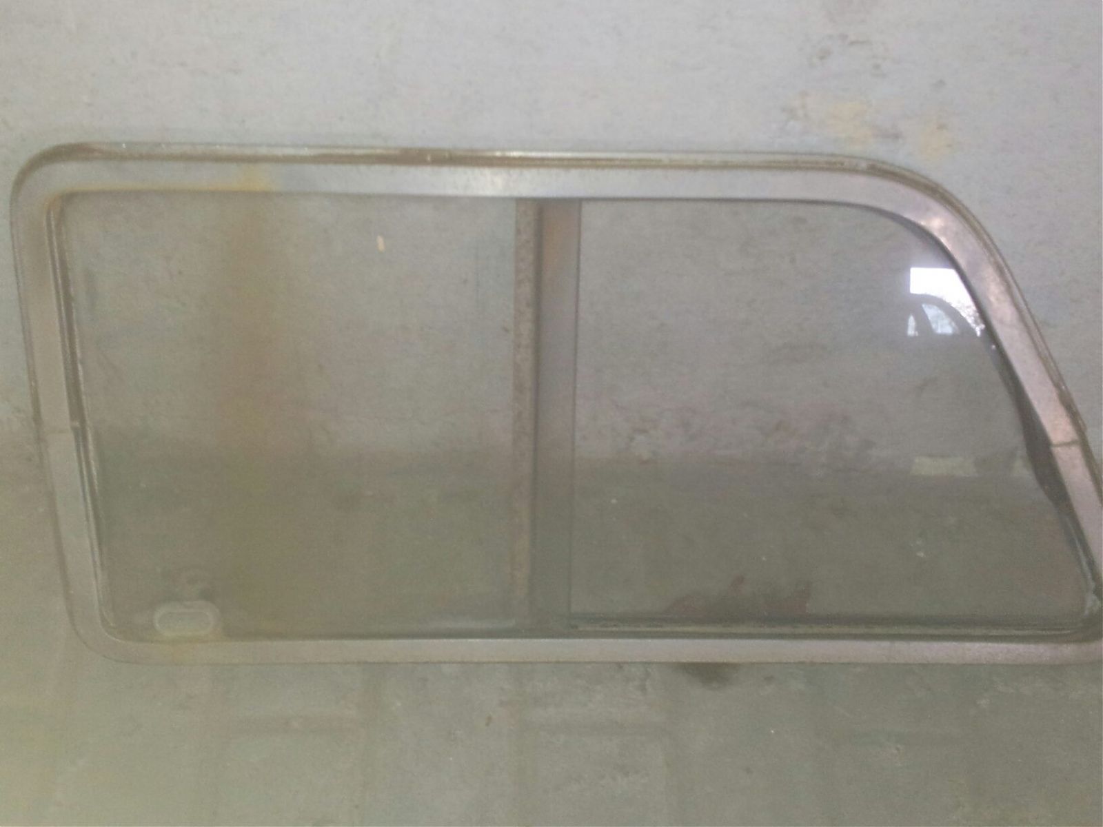

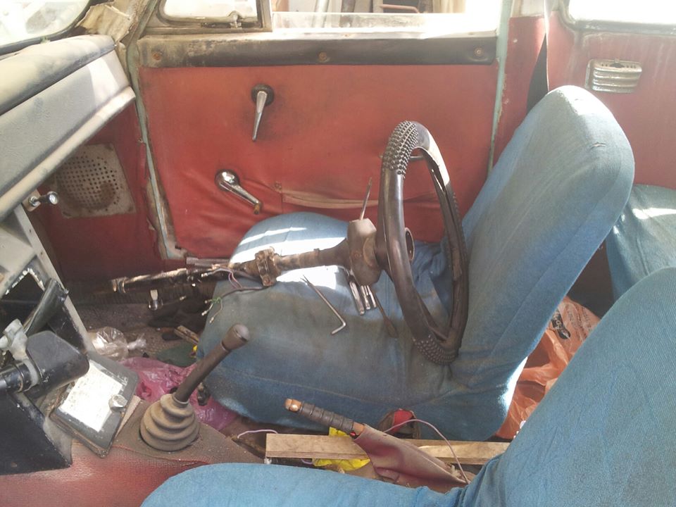

    זמן עובר מהר כשנהנים. כאשר הולכים ברגל בחום ובלחות של חדרה, הוא עובר הרבה הרבה יותר לאט..... =/ שוב השכמה בשעה לא ברורה ולא חוקית בעליל. שוב נסיעה ביפנית בקרירות של הבוקר, תוך האזנה לרוח הנעימה, עד בואך שער הגיא, אז הלחות מתחילה להתגלות. שוב אני נזכר כמה טוב לגור בירושלים... שוב להגיע אל הדוכסית בשעת בוקר מוקדמת. אושר אמיתי!!!!!!! לפני שהחום יהפך לבלתי נסבל, החלטתי לסדר מעט את הריפוד בגג של הדוכסית. ברבות השנים, הריפוד התייבש לו ונקרע, כך שהוא הסתיר חלק נכבד מהחלון האחורי. היות וכך לא תהיה אפשרות לעבור טסט, והיות ואת שלב הרפד אני רוצה לדחות לאחר הצבע והפחחות (אם אפשר לקרוא לתיקוני פיבר "פחחות"), לא נותרה לי ברירה, אלא לעשות משהו פרוביזורי. חתכתי כאן, חתכתי שם, ובאמצעות דבק מגע, הדבקתי קלות ובאופן זמני את הריפוד אל גג ואל דפנות הדוכסית. עוד לפני שהתחלתי לטפטף זיעה (זה מונע מהדבק להידבק כראוי), סיימתי לעשות זאת (אבל לא צילמתי...), והתחלתי לנקות את הדוכסית מבפנים. מסתבר שלא מעט לכלוך, טינופת, זוהמה וחיות אחרות (במלוא מובן המילה) מצאו את מקומם בתוך הדוכסית, ולכן נעשה רק ניקיון ראשוני שלה מבפנים. נקיון יסודי ייעשה את ייצאו המושבים אצל הרפד. לאחר מכן, עברתי לשקם את המנעול והמנגנון של מנעול הבגאז'. לאחר פירוק המנגנון, ניקוי שלו וצביעתו בשחור (מנגנון כל כך פשוט וכל כך יעיל), פירקתי את המנעול, אשר כבר לא יכול לפעול יותר. שאלתי את רענן היכן יש מנעולן אי שם בחדרה. הפעם אהבתי ממש את ההסבר שלו... "אתה יודע איפה אלוף השווארמה? (ברור שאני יודע, אחרי הכל, מדובר כאן על שווארמה), בדיוק מולו, יש זלוטניק מנעולים". "זלוטניק" אני שואל, "אתה מתכוון לקובי?" "מאיפה אתה יודע?", מקשה רענן "מזתומרת, הרי יש לו גולדווינג אספנות!" וכך, יצאתי לדרך. רגלית. החום עדיין לא מעיק יותר מידי, ולאחר 7 דקות הליכה, אני מגיע למזגן של קובי. פגישה חמה (למרות המזגן), והנה אנו עוברים לדבר על הדבר לשמו באתי אליו. מסתבר שיש לקובי, בנוסף לגולדווינג, עוד כמה רכבי אספנות, כולל אופנוע מיוחד ומרהיב ביופיו. אה, כן... מנעול לבאגז'... בודקים, מודדים, מתאימים, והנה אני עוזב את המזגן בחנות, וצועד עשר דקות חזרה אל הדוכסית. המנעול יושב בול במקום. אבל.... בגלל שבחלק האחורי של המנעול יש קפיץ המחזיר את המנעול למקומו לאחר הפתיחה, הבורג המחזיק את המנעול, לא יכול להכנס (הוא קצר מידי). חיפוש במחסן מעלה חרס (ולא, זה לא מתאים לעבודה עם המנעול). 12 דקות הליכה אל קובי, אשר בסיומן הוא אומר לי שאני צריך לבוא גם עם המנעול... רבע שעה חזרה אל הדוכסית, פירוק המנעול ממנה, ועוד 17 דקות של חזרה אליו. החלפת מנעול, התאמות שונות, ולאחר עשרים דקות אני שוב בדוכסית, מרכיב את המנעול החדש. בסה"כ, כשעה וחצי של הליכה.... סיוט... הכל עובד, תא המטען נפתח, וגם נסגר כראוי, אבל אז מתגלה בעיה אחרת.... עליה אספר בהמשך הערב...

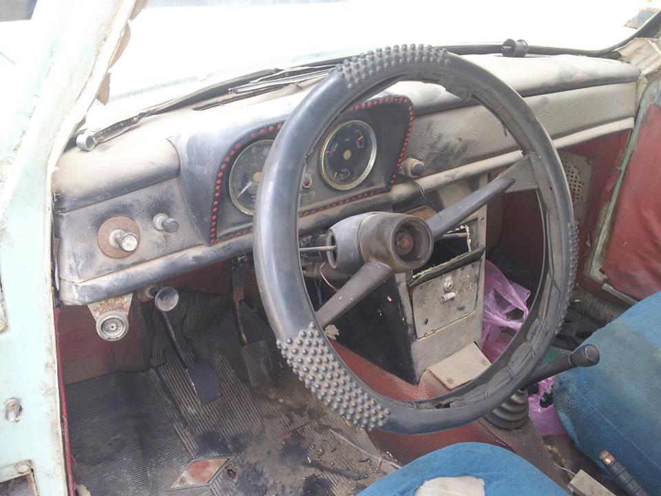

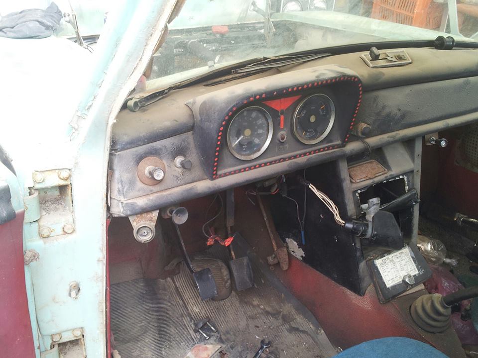

    נורת לחץ השמן תקינה, אם כי היא לא עובדת, עדיין. הנורה עבדה, ומכאן אני מסיק שגם היוניט תקין. סביר כי באחת מהפעמים, באחת מההתקנות של דבר זה או אחר, ניתקנו בטעות, או שלא בטעות, את אחד החוטים הלא נכונים, דבר אשר גרם לכך שנורת לחץ השמן לא נדלקת עוד. אני חושב שגם מד הטמפרטורה עבד וכעת הוא אינו עובד. מד הדלק לא עובד ואילו הספידומטר נותן מושג מסויים על המהירות בה נוסעים. במידה ואכן הדוכסית תעלה לירושלים בקרוב, זה יהיה לאחר שתהיה לי איזו שהיא בקרה מסויימת על חום המנוע ולחץ השמן. כך אני מקוה לפחות. בכל מקרה, זה יהיה בליווי צמוד של עוד רכב אחד לפחות...

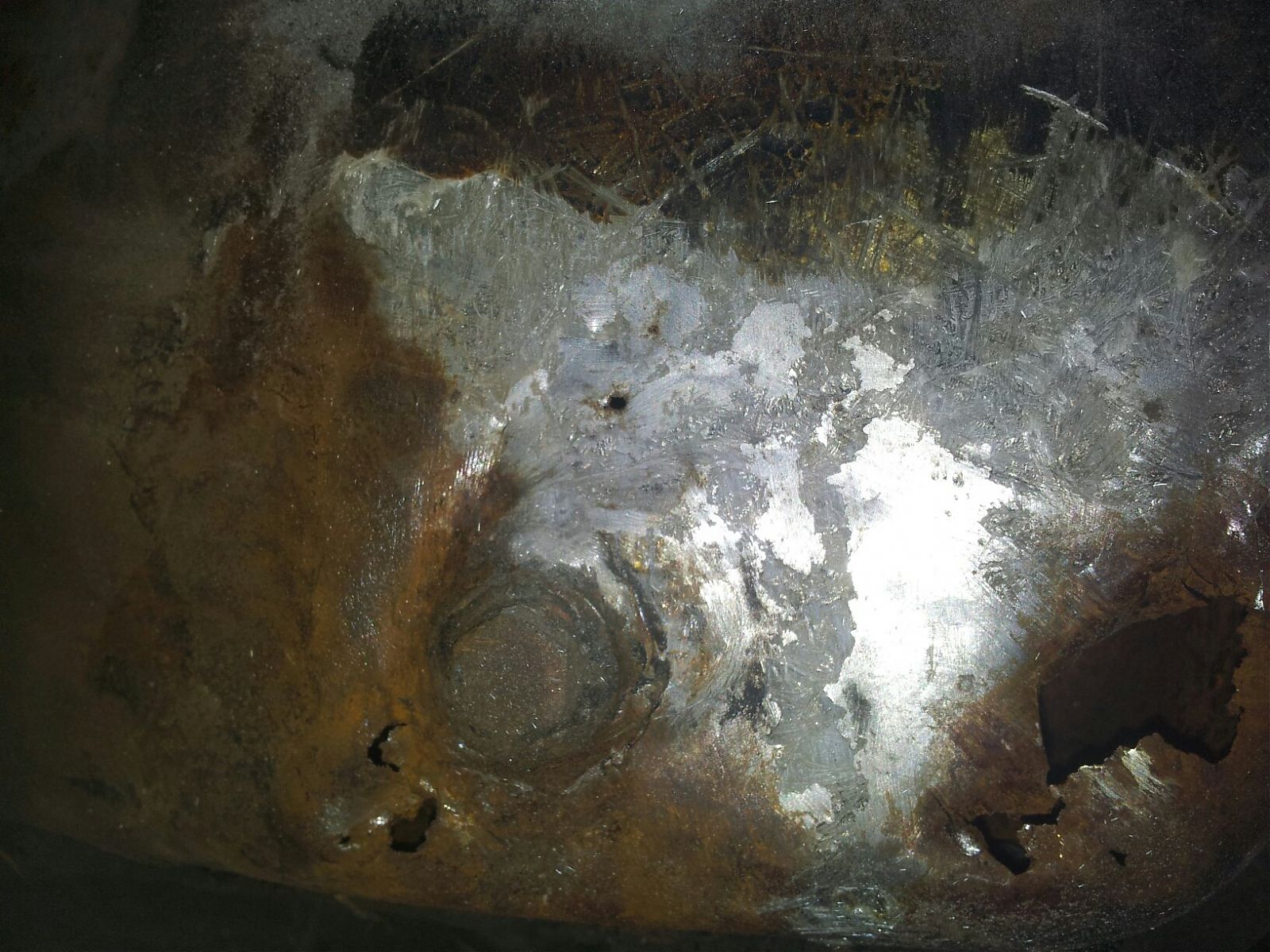

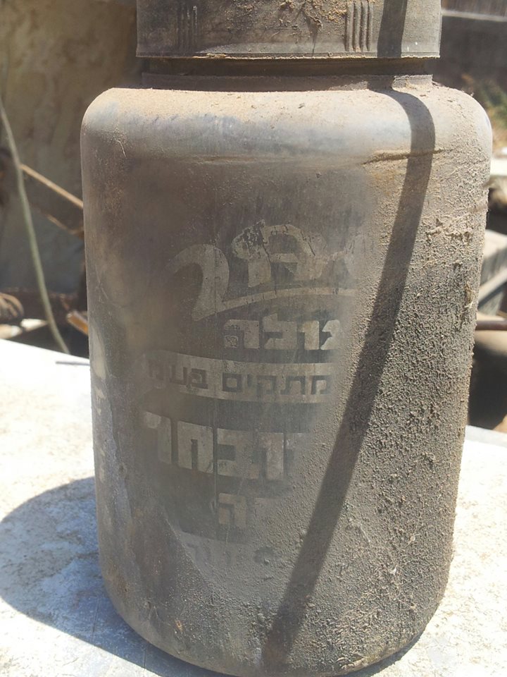

    כרמל - הדוכסית שלי

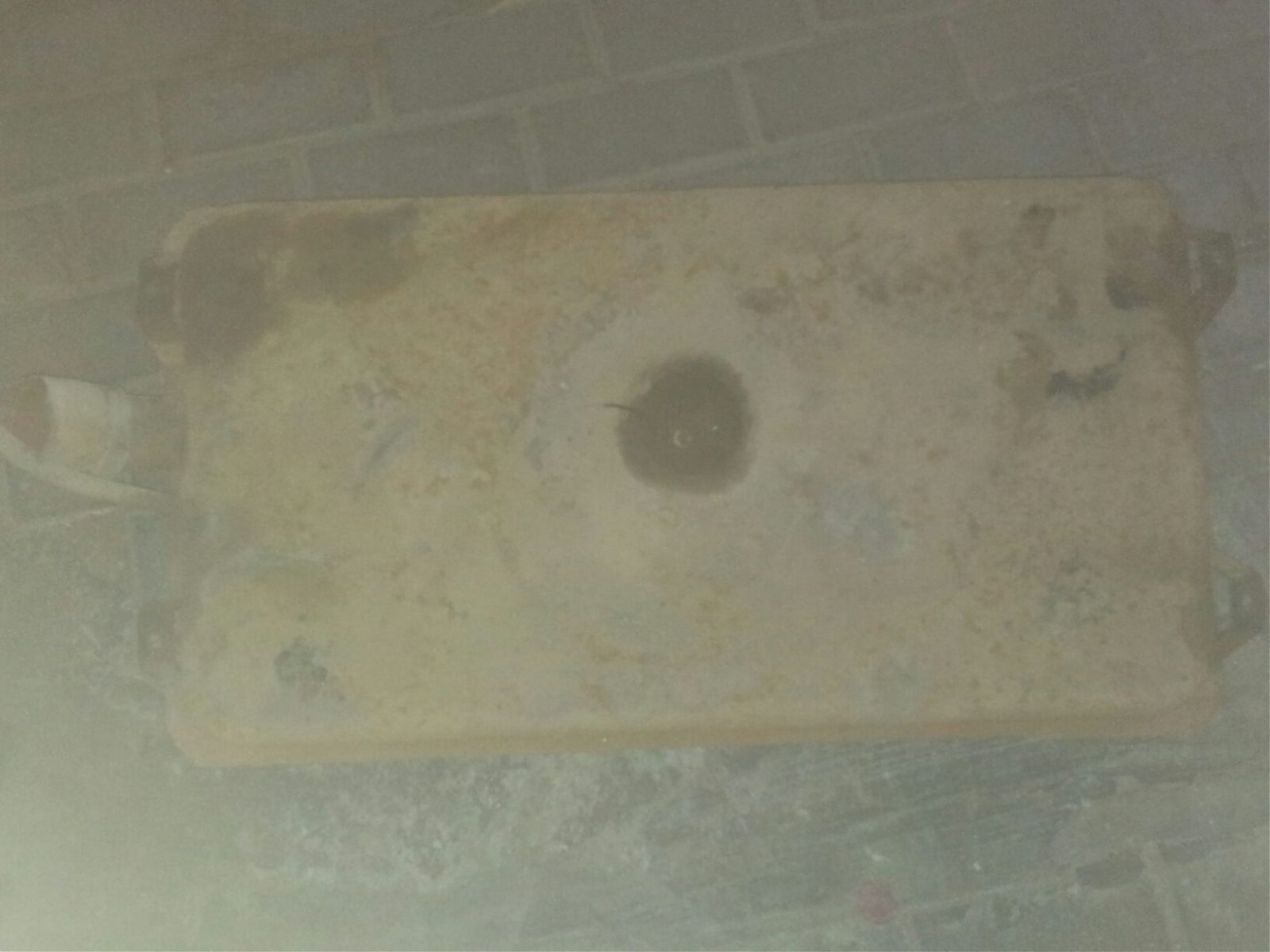

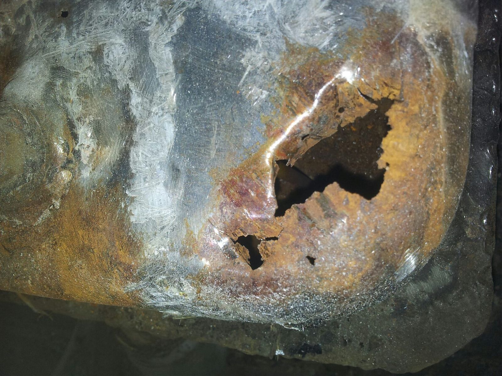

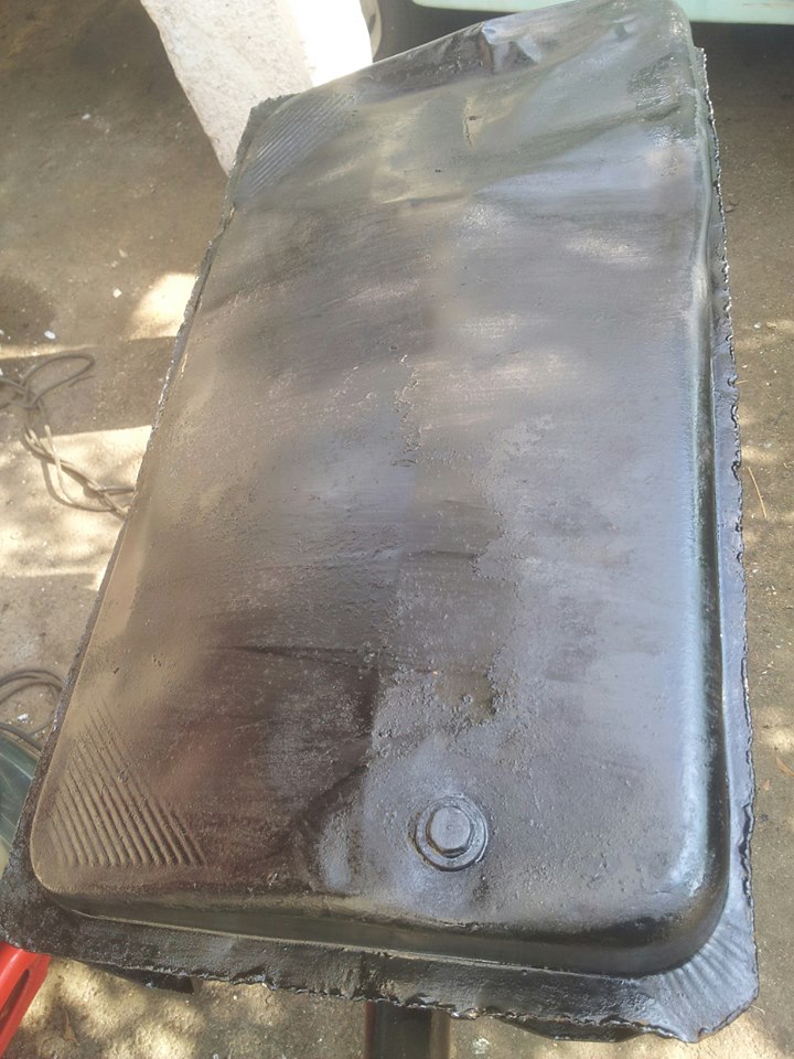

    מיכל הדלק... מזל שיש לי רק שישה קוראים ויוחאי לא נמנה עליהם... תמונה ראשונה היא מבט על המיכל מלמעלה, לפני הנקיון. תמונה שניה היא מבט על המיכל מלמטה, לפני הנקיון. התמונות השלישית והרביעית הן של המיכל מלמטה - לאחר הנקיון. אם בטעות יוחאי קורא כאן - תאכל את הלב, תראה איזה יופי של מיכל גנבתי לך מתחת לידיים!!

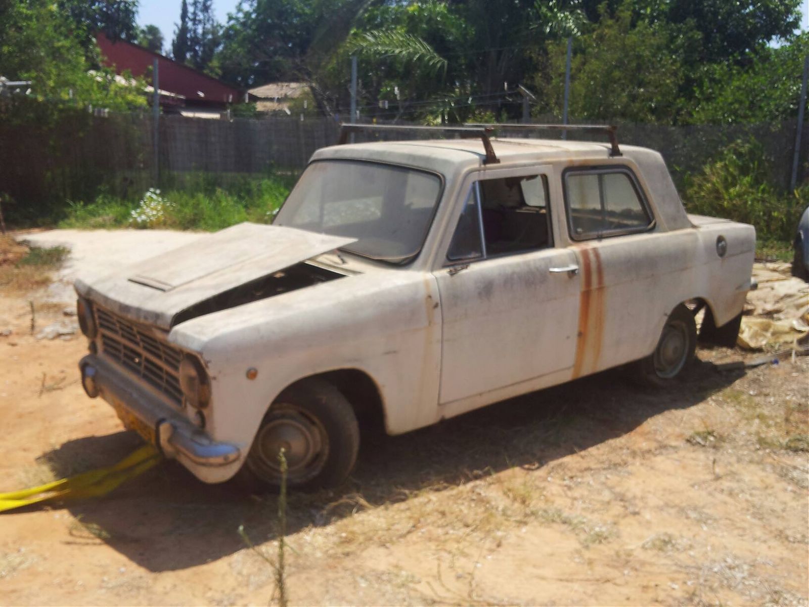

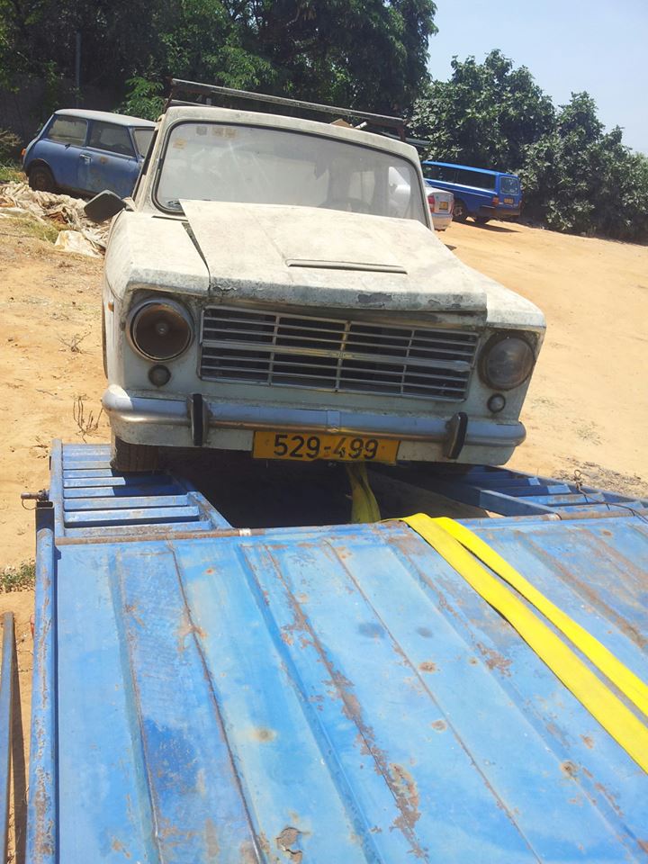

    טו באב... יום האהבה... מה קונים לדוכסית ליום האהבה?? עציץ - ממש לא, הרי היא היתה כזאת במשך 17 שנה.. עץ - היא עמדה בצילו מספיק זמן... ובכלל, זהו טו באב, לא טו בשבט, אם כי ההבדל בין שני הימים הללו הוא המקום בו אתה משאיר את הזרע שלך... מרוב שהתלבטתי והתלבטתי, כבר נגמר יום האהבה... אז באיחור אופנתי של יום, קניתי לה אוטו... כןכן... קניתי לה אוטו. ואיזה אוטו? כרמל דוכס כמובן.... שיהיה לה לחלקי חילוף. אומנם יש בעלים רשום, אומנם יש רישיון רכב, אבל אי אפשר לעשות העברת בעלות במשרד הרישוי, וגם לא יהיה אפשרי לעשות את הפעולה הזאת בעתיד, אז הרכב הזה מובל כצאן לשחיטה. שחיטה כשרה למהדרין כמובן, וזאת ע"מ שכל אחד ואחת יוכלו להשתמש בחלקים מהרכב הזה. היות ואני לא משקיען גדול בדוכסית שלי, לא קניתי את האוטו לבד. קניתי אותו ביחד עם יוחאי, שמשפץ גלבוע וחסרים לו כמה חלקים זניחים המשותפים לגלבוע ולדוכס, כגון, דלתות קידמיות, פרונט, שמשה קידמית, שמשה אחורית ובודי. החלקים שהוא לא יצטרך, כמו גם החלקים שאני לא אצטרך, יילכו למחסן של פיברקלאב, שם הם ישמשו בעתיד או כחלקי חילוף לנו, או למשפצים אחרים - העיקר שגדולים מהחיים יהנו. לאחר שהרכב הובל למקומו החדש ונפרק, התחלתי לפרק את החלק הגדול ביותר שחסר לי - מיכל הדלק. עשיתי זאת בזריזות, עוד לפני שיוחאי ישים לב, הרי גם לו חסר מיכל דלק, והוא הוכנס אחר כבוד ליפנית שלי. תמונות של לפני הנקיון של מיכל הדלק, וגם לאחריו, יופיעו בהודעה הבאה. לאחר שמתוך סקרנות בדקתי אם המנוע מסתובב (והוא מסתובב), ראיתי שיש מיכל מים לשפריצר של החלון הקדמי, והוא אפילו מחובר בצינורית המגיעה אל מתחת לשמשה הקדימית. מיד שלפתי אותו, ביחד עם הצינורית, ומצאתי כי זהו פריט מאוד מעניין מבחינה היסטורית, ודי נדיר במחוזותינו. לו הייתי יודע איך שמים תמונה באמצע הטקסט, התמונה של מיכל המים האמור היתה מופיעה כאן, אך היות ואיני יודע איך עושים כן, ששת קוראיי ייאלצו לרדת לתחתית ההודעה ע"מ לראות את התמונה באם הם חפצים בכך. בנוסף, פירקתי את החלונות הנמצאים מאחורי דלת הנהג. החלונות הללו נפתחים הצידה, בדומה לחלונות של רנו 4, בעוד שבדוכסית החלונות הללו קבועים, ואין אפשרות לפתוח אותם. בנוסף, עלתה במוחי המחשבה שבמידה ויהיה לי חם בדרך חזרה לירושלים, אוכל לפתוח חלון. יוחאי לא זקוק להם, הרי בגלבוע ישנן ארבע דלתות, כלומר החלונות האחוריים עולים ויורדים (או לפחות אמורים לעשות כן). מה שלא בדקתי, האם החלונות הללו נפתחים - והם לא... לפחות בינתיים... כך יצא שגם עליתי עם משקל עודף לירושלים וגם לא יכולתי לפתוח חלון בדרך. בנוסף פורקה משאבת הדלק החשמלית וניתנה לרענן, וכן פורקו ארבעת ה"טאסות" והוכנסו אחר כבוד ליפנית שלי. כמו כן, פורקו ארבעת גומיות הפגושים, ע"מ שיעברו לדוכסית. מיותר לציין שהגומיות הללו היו כה יבשות, עד שאולי אחת וחצי נותרו שלמות, ולגבי השאר, אבדוק מול חן מה ניתן יהיה לעשות.

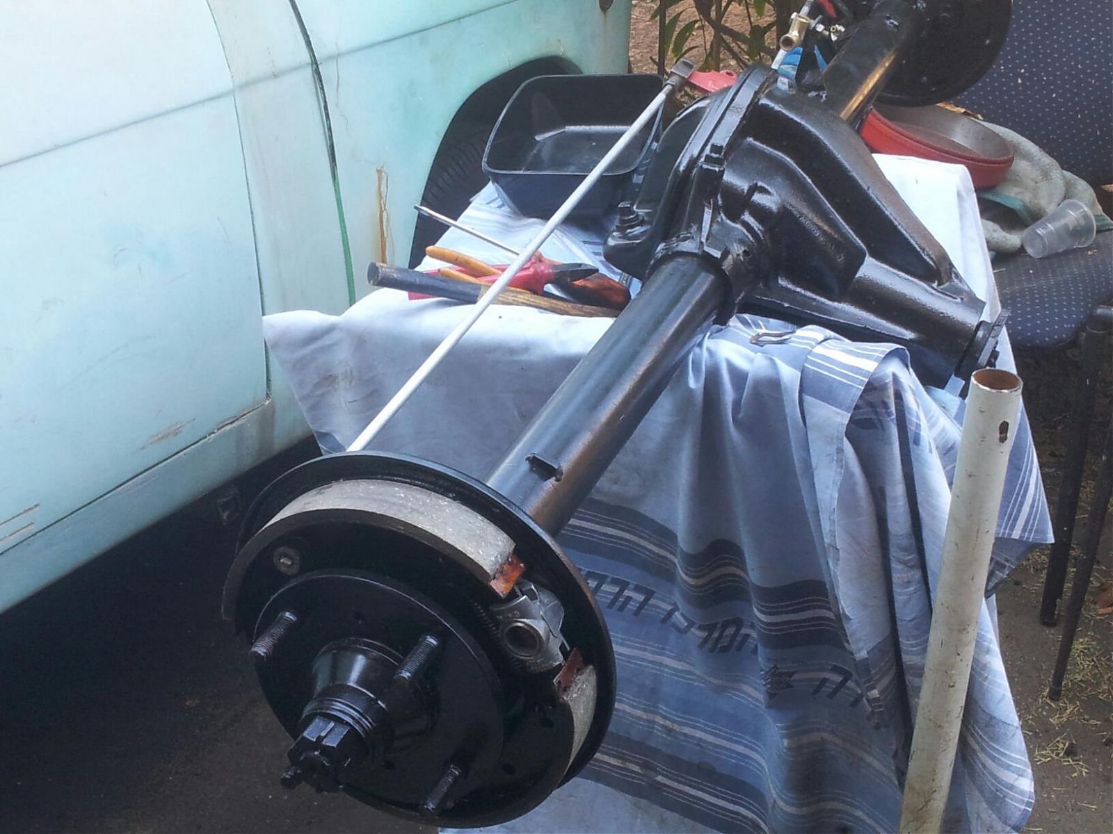

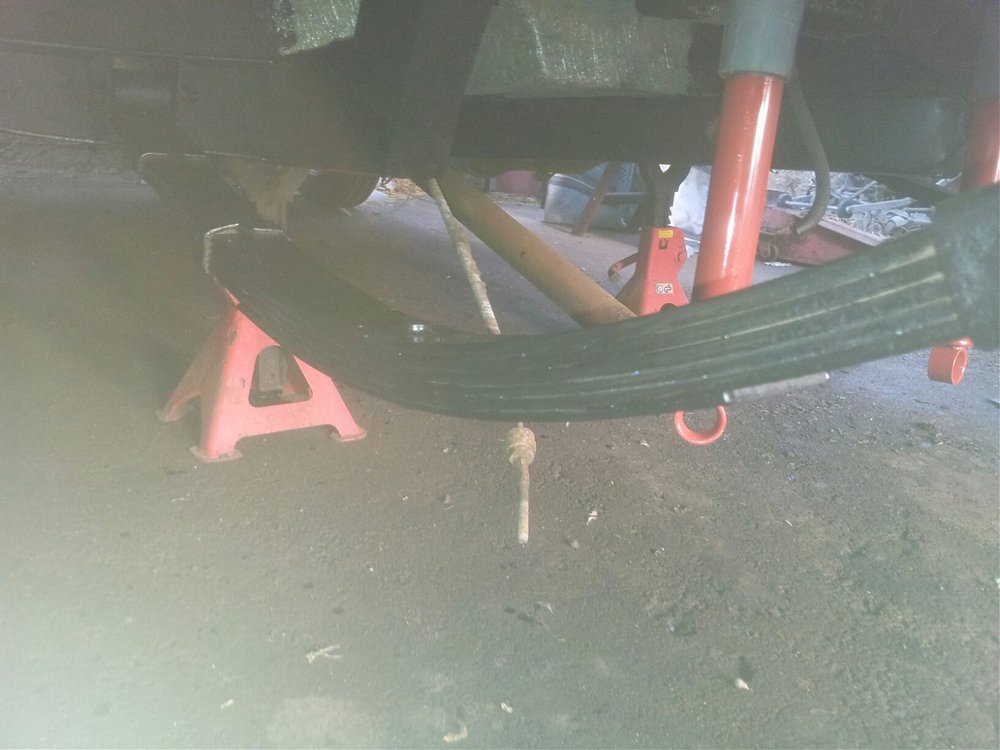

    "שבת בבוקר, יום יפה, אמא שותה המון קפה, אבא קורא המון עיתון, ולי יקנו המון בלון" אז זהו... שלא... עוד לפני שהצאצאים התעוררו, ברחתי מהבית, בלי קפה, בלי עיתון, נכנסתי ליפנית ופשוט נסעתי אל הדוכסית. הקרירות הירושלמית התחלפה באחת בלחות של מישור החוף, ועוד בטרם תספיק היפנית למחות על מר גורלה, הגענו לדוכסית, והנה היא שם, ממתינה על ארבעה גלגלים. ארבעה צמיגים חדשים מונחים עליה, והיא עומדת לה בכוחות עצמה, לבד לבד, כמו ילדה גדולה בת 40 כמעט. אבן קטנה מונעת ממנה להתלגל ברחבי המחסן של פיברקלאב, וכאשר אני מזיז אותה מעט הצידה ונוגע קלות בדוכסית, היא מתחילה להתגלגל לכל עבר כאומרת: "סע לשלום, המפתחות בפנים". הרצון להתניע אותה ולהתחיל להסתובב איתה ברחובות השקטים של שבת בבוקר, נעצרים ברגע בו אני נזכר כי אין נוזל בלמים במערכת, ועדיף יהיה לעצור את הדוכסית בכוחות עצמה ולא ע"י רכב אחר, חלילה, מה גם שיש עוד עבודה לעשות. הדבר הראשון שנעשה היה להחליף את תיבת הפיוזים הישנה נושנה, זאת עם החלודה וארבעת הפיוזים מזכוכית. היא הוחלפה באחת לא חלודה (ושגם לא תחליד), גם היא עם מקום לארבעה פיוזים, אבל דור אחד או שניים יותר מתקדמים. לאחר החלפת תיבת הפיוזים, נעשה נסיון לראות מה עובד ומה לא. יש אורות! אפילו אורות דרך טובים למדי (או שאולי היתה זאת השמש?) כמו גם אורות חניה, מלפנים וגם מאחור ואפילו אור למספר. יש עדיין מה לעשות עם מערכת החשמל, אבל בסה"כ, עושה רושם כי בעיות החשמל העיקריות (הווה אומר - כלום לא עבד) נפתרו בקלות יחסית ע"י חיבור הצמה והחלפת תיבת הפיוזים. אני חושב שעצם זה שהכל עובד, ועדיין נשארו לי חוטי חשמל עם פלוס, אומר כי היצרן טעה. לאחר מכן הוחלפו תושבות המנוע. תושבות המנוע מוחזקות ע"י שלושה ברגים (לכל בורג יש אום המהדק אותו), כאשר שניים מתוכם מחברים את התושבת לשילדה, ועוד בורג אחד היוצא מהגומי של התושבת עצמה, ומתחבר למנוע. כמובן שאי אפשר שהכל יילך בקלות מידי, ואחד הברגים היוצאים מהגומי של התושבות הסתובב לו בתוך הגומי, כך שלא היתה אפשרות לפרק את האום. מייד נכנס לפעולה ידידנו המסור. לא מסור devoted כי אם מסור saw (היכול להיכתב גם משור), אם כי הוא של רענן, אז הוא בטוח מסור המשור הזה. לאחר העבודה עם המשור, הוחלפו התושבות בקלות יחסית. בין לבין, רוקנה פחית של שמן ברקס (או בשביל להיות פוליטקלי קורקט - נוזל בלמים) לתוך מיכל השמן, ע"מ שיתחיל להתנקז לו האויר מהמערכת וע"מ לבדוק שאין נזילות. בנוסף, נעשה נסיון לחבר בין כבל בלם היד לבין המנופים המוצבים על הציר האחורי. מבט אל מתחת לדוכסית מראה שישנה נזילה של נוזל בלמים (מישהו אמר שמן ברקס?). מסתבר שבטעות אחד מהניפלים של אחד הצינורות נשכח פתוח בטעות. מפתח 11 פתוח, פתר היטב את הבעיה. שטיפה של כל האיזור וייבוש באמצעות לחץ אויר מנעו, כך אני מקוה, נזקים לצבע או לכל דבר אחר העשוי "להיאכל" ע"י נוזל הבלמים. לפתע, אני שומע קול מצהלות ילדים, ומייד לאחר מכן צעקות, ריבים ושאר חיות שילדים עושים בינם לבין עצמם. אני אומר לעצמי, "אח, איזה מזל ששלי נמצאים בירושלים, הרחק מכאן. אני ממש לא מקנא בהורים שלהם עכשיו. נמלטתי מהם רחוק, ובזמן". אז זהו.... מסתבר שהמחסן של פיברקלאב לא מספיק רחוק, ואלו הילדים שלי (לפחות כך אשתי טוענת) שעושים את הרעש... עשו לי הפתעה, ואשתי הגיעה עם הילדים ועם א.בוקר הכוללת בייגלה שנקנה במאפייה לפני כשעה ומחצה, אשתנור עדיין חמים (ללא לחות של המרכז כמו גם ללא שינוי שם ללאפה), זעתר, ירקות חתוכים, טחינה מעשה ידיה של אשתי ועוד מספר דברים טעימים וטובים... הצעתי לרענן להצטף לא.בוקר, או לפחות לטעום משהו, והוא אמר שפחות מג'חנון - הוא לא אוכל.... למען הסר ספק, הכל נגמר, אז אין מה לבוא למחסן של פיברקלאב ולבקש טחינה. סורי. לאחר שכולם המשיכו להם לטיול לנחל אלכסנדר, ניתן היה להוציא אויר מכל הניפלים לניקוז אויר במערכת הבלימה, לכוון את בלם היד ולסמן V על מערכת הבלימה. כעת יש סיכוי גדול שהדוכסית תעצור בכוחות עצמה ללא עזרה חיצונית. זה רק סיכוי גדול ולא בוודאות שהיא תעצור בכוחות עצמה, כי יש מצב שהנהג בה ישכח ללחוץ על דוושת הבלם מרוב התרגשות... נראה היה כי דוושת הקלאץ' (המצמד) נמצאת מאוד מאוד גבוה, הרבה יותר מהגובה של דוושת הבלם, ולא היינו (רענן, אני רק הבטתי) בטוחים האם היא תעשה את תפקידה כראוי. לאחר בדיקה שלה ראינו שיש שם משהו לא בסדר, ולכן היא פורקה. הסתבר כי הפיסטון (בוכנה) שלה לא עושה את עבודתו נאמנה, וזאת עקב חיבור הפוך של C-CLIP. הפיכה שלו אל הצד הנכון, איפשרה לבוכנה (פיסטון) לעשות את המהלך כראוי, ולאחר ההרכבה שלה חזרה למקום, גם גובה הדוושה הסתדר לו. בסה"כ התקדמות גדולה נרשמה היום בדרך להחזרת הדוכסית אל הכביש, ומתחילים לראות את סוף הדרך (הדוכסית תצא סוף הדרך).

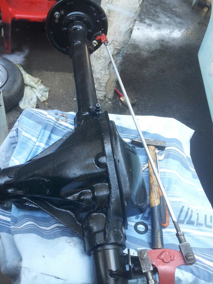

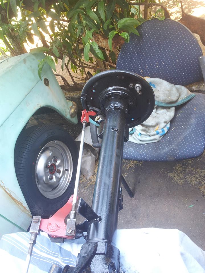

    כרמל - הדוכסית שלי

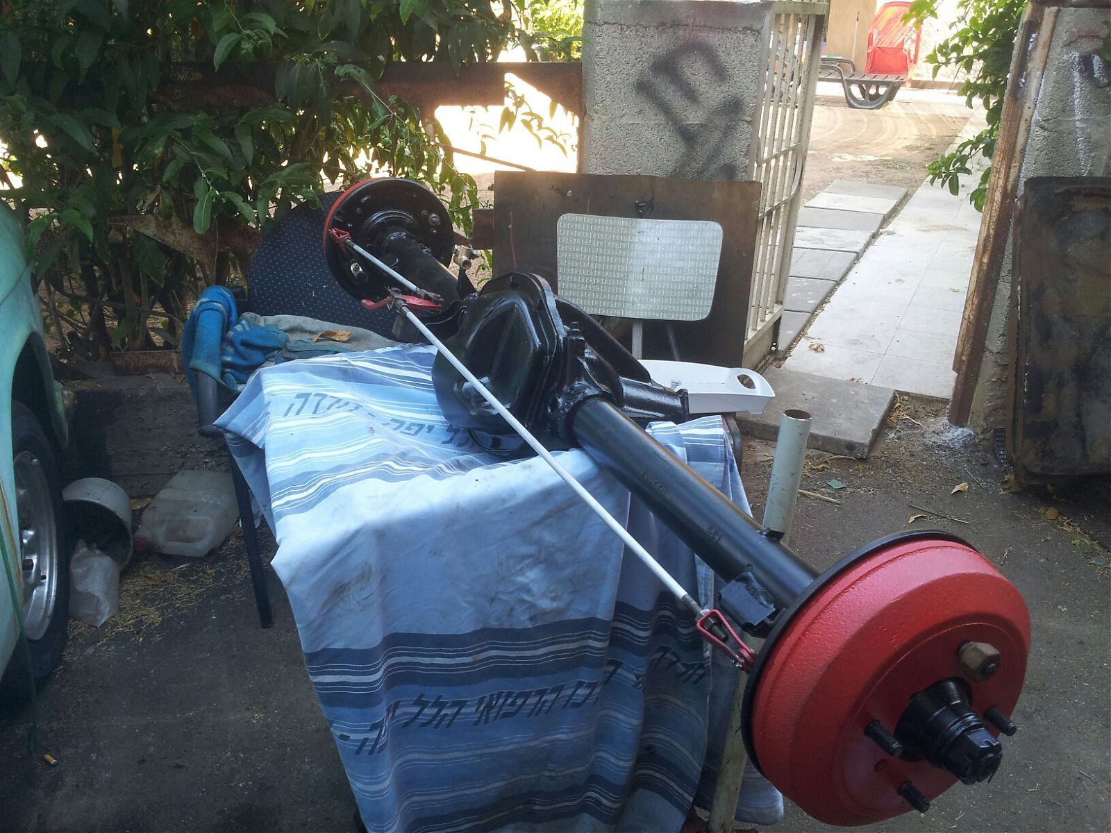

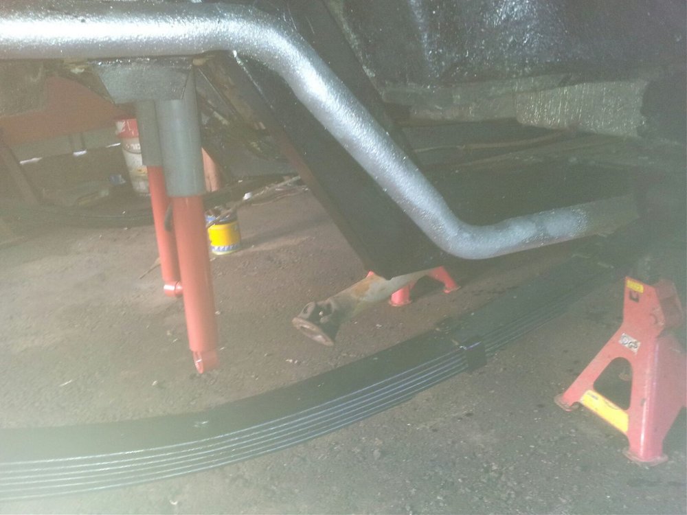

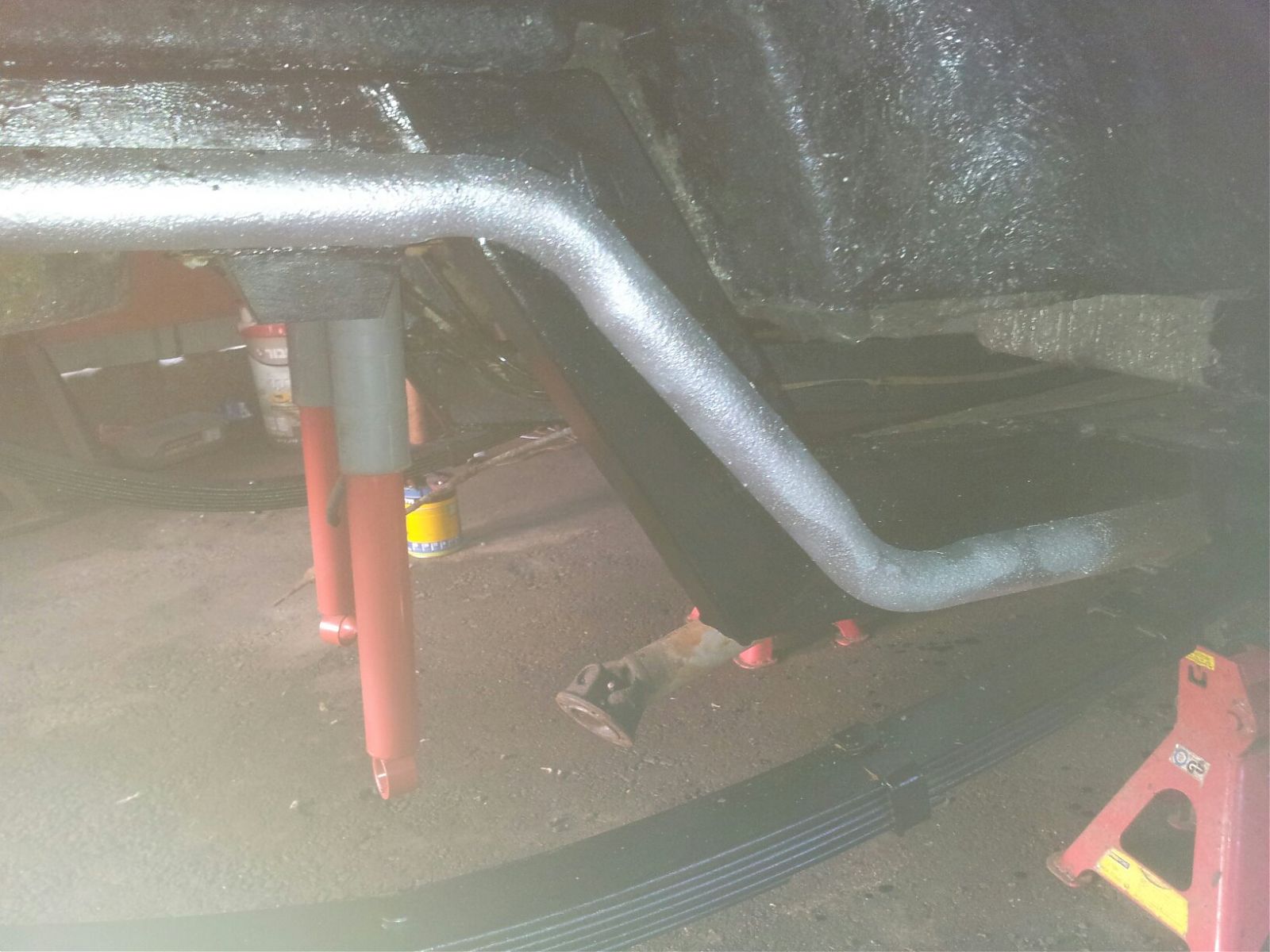

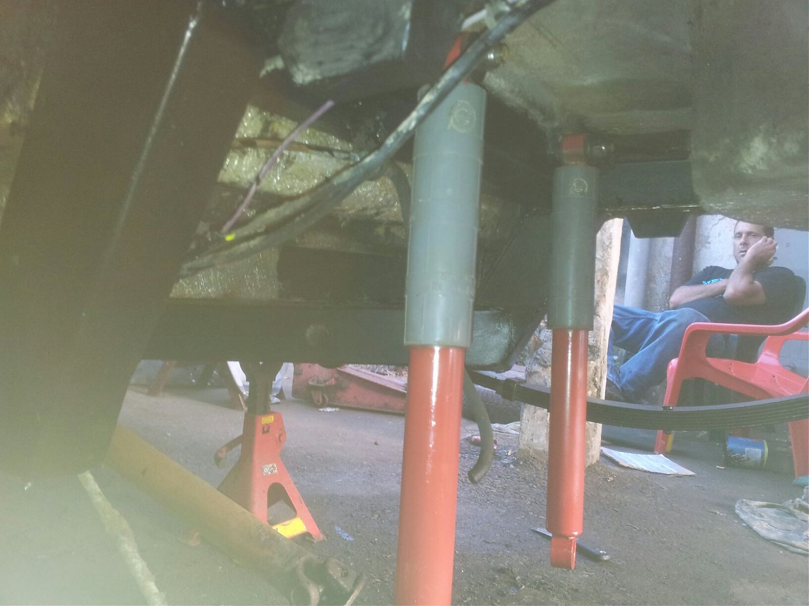

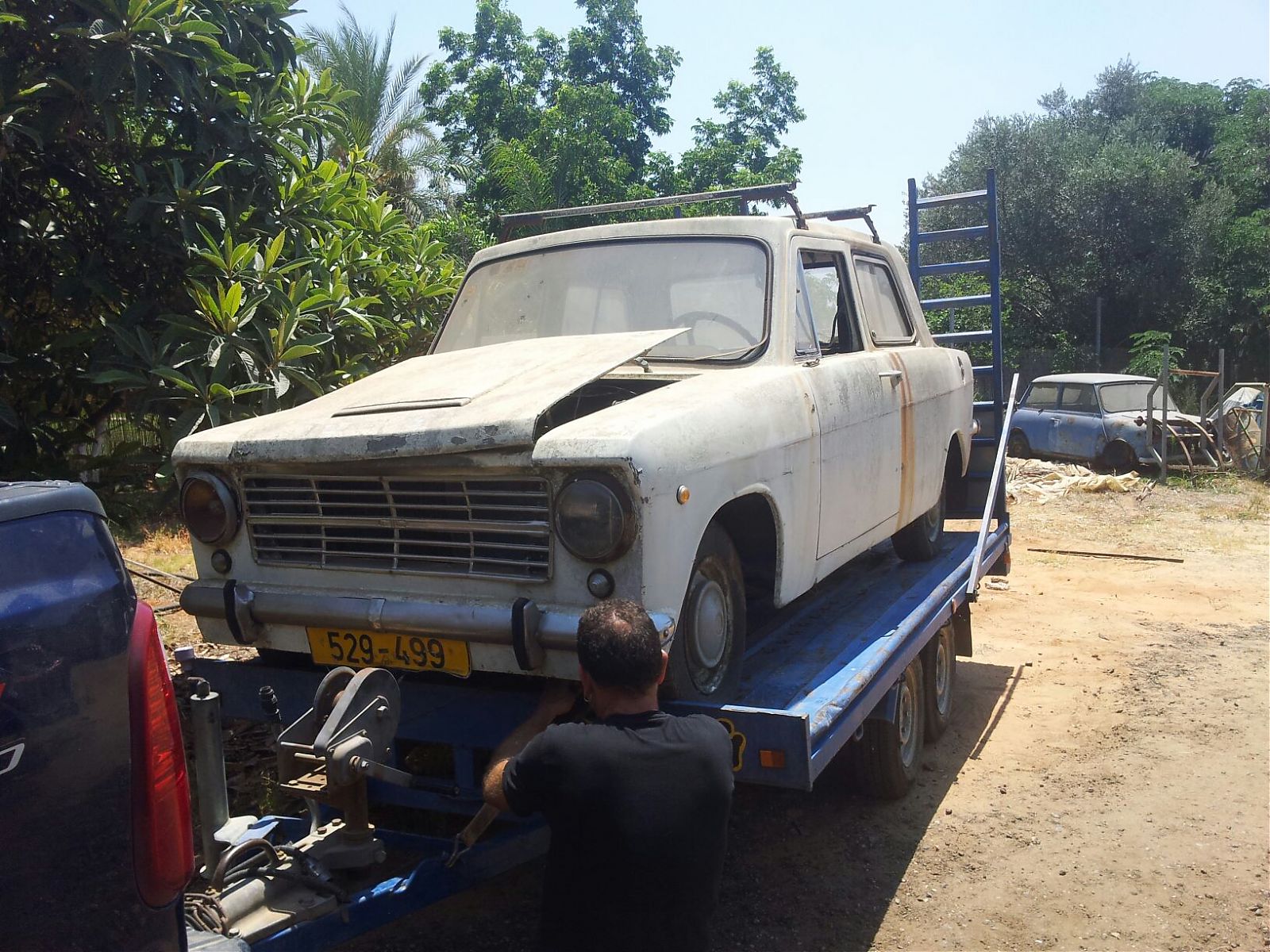

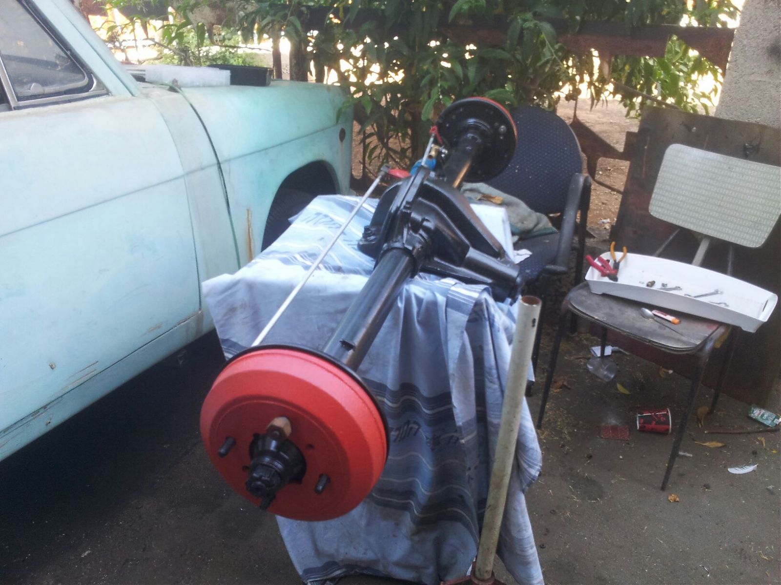

    אכן הפתעה נעימה בהחלט ארגנו לי רענן ואריה... לאחר שסודר הציר האחורי, נשארו עוד מעט דברים לסדר / לשפץ, ע"מ להעביר את האוטו טסט... מע' הדלק - מיכל הדלק - נדע בסופ"ש מה קורה איתו... במקרה הגרוע ביותר, ניסע עם בקבוקי ספרייט מלאים בדלק על הגג, ככה אני גם חוסך בדיקה / תיקון / החלפה של משאבת הדלק. מע' ההיגוי - החלפת גומיה של ההגה הנמצאת בקיר האש. מע' החשמל - החלפה של תיבת הפיוזים לתיבה יותר אמינה וסגירה סופית של המע' הזאת. מבחינת קוסמטיקה, תוך כדי תנועה, ולאחר שיהיה רשיון רכב בתוקף, כולל בדיקת כל המנעולים, הידיות, הצירים והצרות. את הבעיות הללו אני מאוד מקוה לסיים בקרוב, אך עוד חזון למועד, בעיקר היות ואיני יודע מה קורה עם מיכל הדלק...
