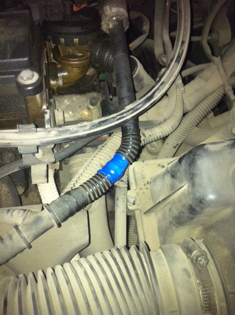

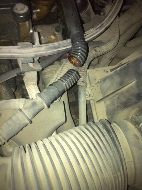

ערב טוב חברים, לפני כשעה נגשתי להוסיף שמן מנוע, והזזה מקרית גרמה לשבר בצינור שאני לא יודע מה תפקידו ומשמעתו, על מנת להקל על ההסברים אני מעלה תמונות. הצינור נשבר ככל הנראה עקב התיישנות ( בכל זאת רכב בן 12), זה כבר קרה בעבר ובוצע חיזוק ע"י צינור ו2 אזיקונים ע"י המוסכניק. החלטתי לאלתר והשתמשתי בפיות נרגילה ואיזולירבנד על מנת לחבר. מה תפקידו של צינור זה? האם ניתן לנסוע ברכב עם האלתור שעשיתי? כמה עולה להחליפו? אני אוכל לגשת למוסך רק בשני בצהריים.
תודה רבה, אני אחליף ואבדוק.

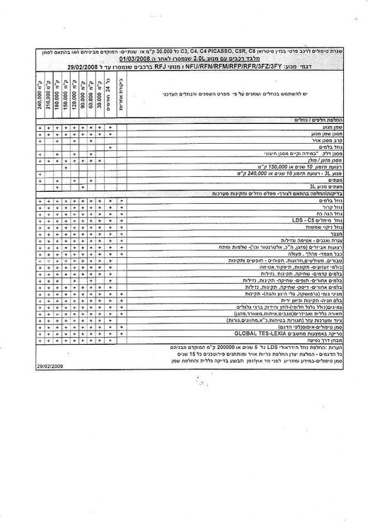

מעוניין לדעת מה ההבדל בין טיפול קטן (10K) לגדול לסיטרואן C4
Popeyes פרסם הודעה בנושא של Oritopo בתוך טכני, אחזקה וטיפולים
אני מצרף לך שתי תמונות שיעזרו לך: אחת מתארת את שגרת הטיפולים לפי קילומטראז והשנייה טבלת טיפולים לפי סוג רכב. -
