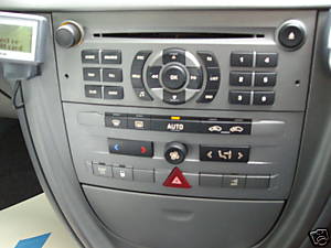

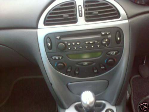

אנני חושב שיתאים. בסיטרואן C5 דור 1 ודור 2 ביחידת רדיודיסק הפאנלים הקידמיים שונים לחלוטין. כמו כן בדור 1 יש את ה-2 לחצנים בצדדי היחידה. להלן תמונות (דור 1 צד ימין / דור 2 צד שמאל)
