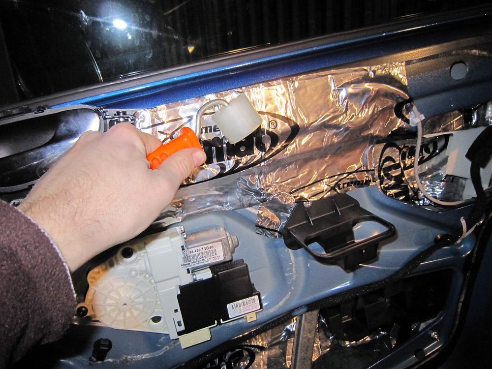

דבר ראשון - לעזור ולייעץ, כל עוד זה נעשה באוירה טובה - זה ממש לא להיות האיש הרע, ההפך. אתה יודע שאני מעריך אותך ולכן גם מדבר איתך בפרטי. לא נראה לי שהעניין מובן. הדלת לא מפוצצת בספוגים בכלל - רק סביב הפתח של הפאנל הרמת כפתורים. חייבים להבין שאין שום אפשרות לעשות חורים/חיתוכים בפח - גם מחוסר רצון שלי וגם מכיוון שבדיוק מאחוריו (מאחורי המידבס) עוברת המסילה של החלון החשמלי, וזה לא הולך לזוז לשום מקום. אגב - מאיזה חומר/עובי עושים שרוול מסיבי כל כך (הסופרימו כבד)?? עכשיו - אכן יש תיבה. היא בין הדיפון (אשר אטום בדיינמאט בחלק זה) והפח הפנימי (שגם אטום). זה נכון שאיטום הפח החיצוני הוא כביכול מיותר, אבל ברור שזה יכול רק לתרום ולא לגרוע. אני עדיין יעבוד השבוע על אטימותה של התיבה באמצעות סגירת כל הפתחים שנותרו עם דיינמאט/סיליקון. נושא ה"עמימות" בסאונד - זה קורה בעוצמות נמוכות, כשאני מגביר לרמה דיי חזקה פתאום יש "פתיחה" בספקטרום והעסק נשמע נפלא (למרות שהאיזון בין הטויטר למיד עדיין לא נכון לטעמי).. זה הוביל אותי לחשוב שהמעבר לאקטיבי יעשה את ההבדל הגדול כי אז כל מידבס יקבל הגברה בריאה ו"יפתח" כראוי - פשוט לא יתחלק בהספק עם הטויטר וההפסדים על הקרוס, וגם תהיה שליטה מוחלטת על האיזון בין הטויטר למיד. אני חושב שלפני נסיון מעבר לאקטיבי, וסשן כיולים רציני (אשמח לעזרתך) אין לי מה להכנס לעוד אטרף של שידרוגי התקנה.
הייתה בעית ויברציות חמורה בדלת, וגם קירקושים (מצאתי כמה חלקי פלסטיק של מנגנון הידית שקירקשו ונאטמו) אז החלטתי לעשות עבודה אינטנסיבית עליה. חוצמזה פח חיצוני אטום טוב לבידוד רעשי חוץ. אסי84 - הותקן אצל רפי, קארסטודיו, ר"ג (חיווט, פלטה, עזרה). העבודה על הדלתות/דיפונים - אני, בזמני החופשי.

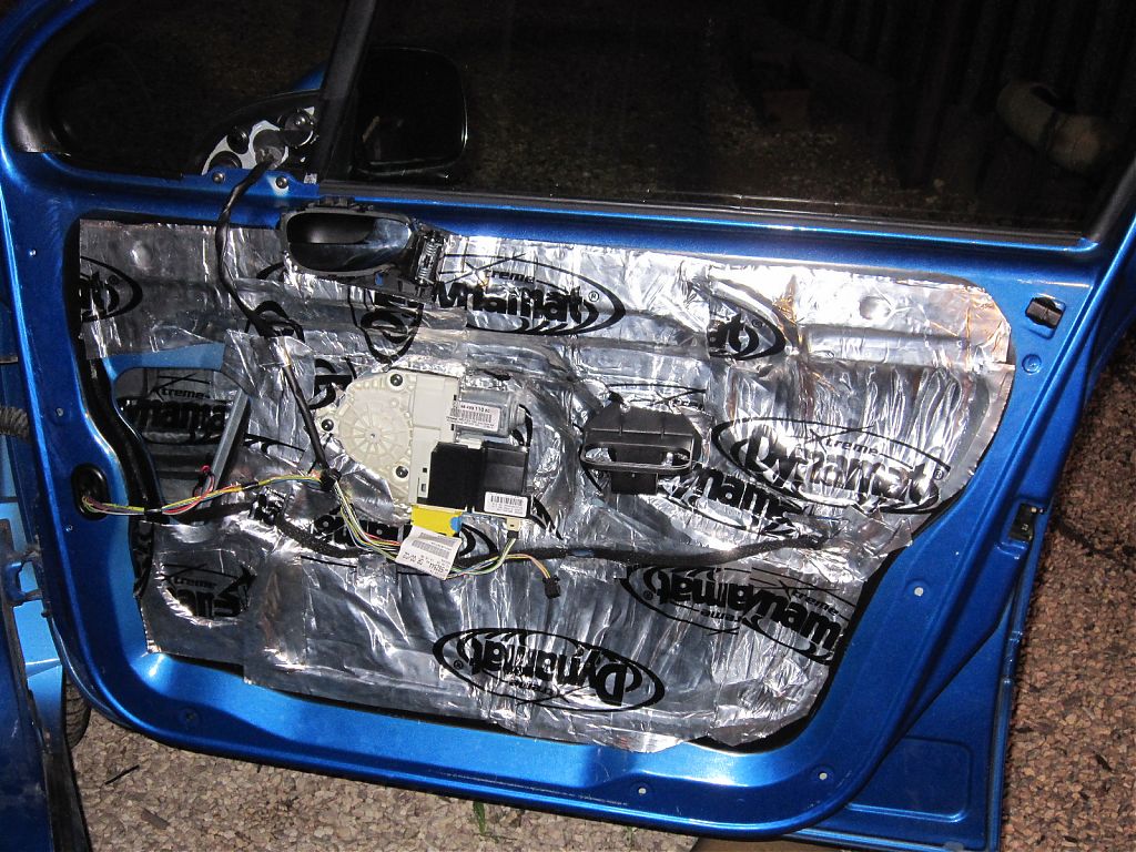

טיפול בדיפונים איטום לנקודות/משטחים בעיתיים הגבהה + אטימה יצירת "תא" למידבס ספוגים סביב הפתחים/ידיות/כפתורים קיבוע דבק חם לכל הקליפסים

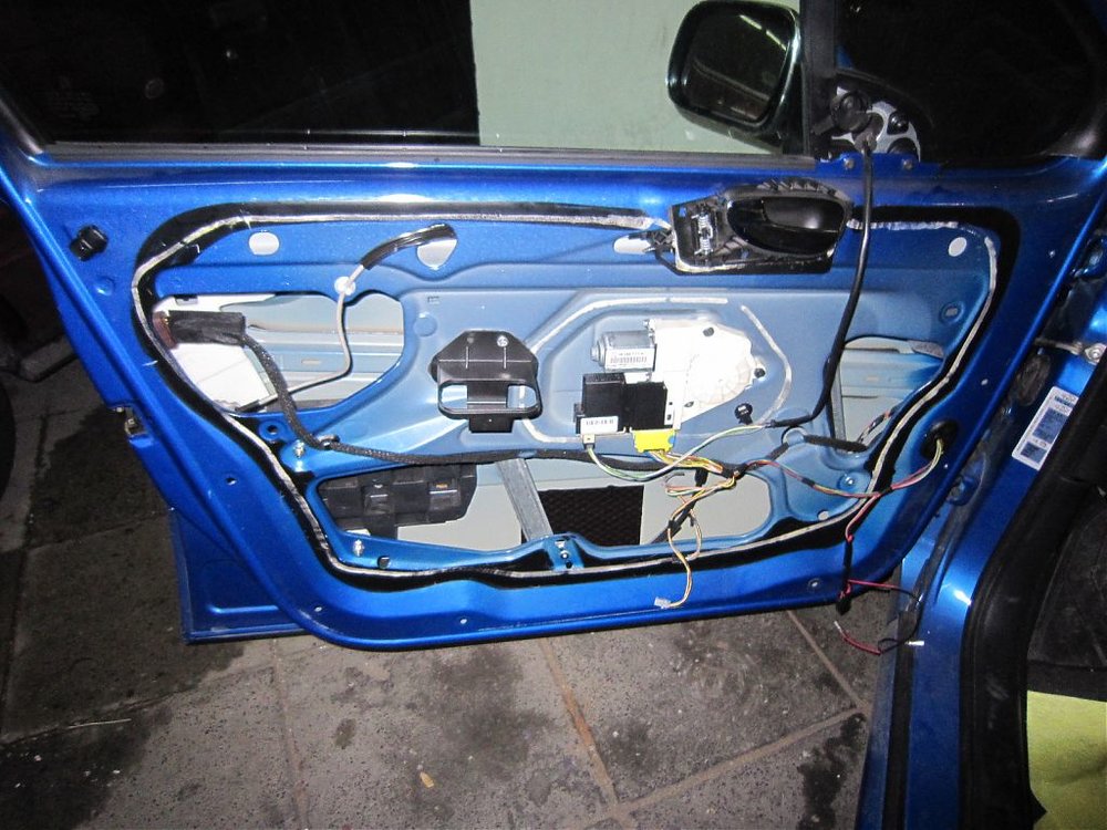

איטום דלתות א' המצב לפני הסרת איטום רטיבות מקורי (עקשן!) ניקיון איטום פח חיצוני דלת שמאל, דלת ימין איטום פח פנימי דלת שמאל, דלת ימין השארת "חור" באיטום הפח הפנימי לצד הדשבורד בשני הדלתות לצורך העברת חיווט 2.5 מ"מ דרך הקונקטור וסגירתו אחרי כן. דימומים מהידיים.

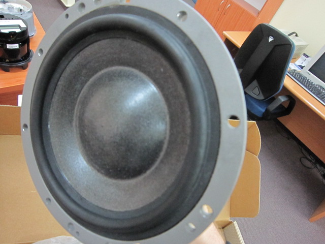

המוצרים: Morel supremo Morel MT23 קרוסים MX22.2 מתאם שליטה מההגה לפיז'ו/קלריון מגבר נקמיצי PA4100 דיינמאט אקסטרים דיינמאט אקסורב
אהלן פורום! המגה-שדרוג יצא לדרך! כמו שרובכם יודעים אני עובד על השדרוג כבר הרבה זמן (יחסית) והגעתי לשלבים סופיים של פינישים. השדרוג נראה כך: לפני: HU: Blaupunkt RD4 + Rockford 360.2, Front : Solid Audio F4 @ Infinity Reference, SoundStream XTA180 @ Earthquake DB12 אחרי: HU: Clarion 785, Front: Nakamichi PA4100 @ Morel supremo 6 + MT23, Sub: Rockford P3001 mono @ Hertz ES250 Cabling: power-4AWG Almani, RCA: Almani, Soundquest. dampening: Dynamat Xtreme המערכת המקורית של הרכב והפרוססור הוחלפו ב-Clarion DXZ785USB מכויל + מתאם שליטה להגה שהוזמן מאנגליה. האחוריים בוטלו. הסאב Earthquake הבלגניסטי הוחלף ל-Hertz ES250 מדויק בתיבה אטומה קטנה (אני אוהב 10"). הקומפוננט שודרג מאינפיניטי רפרנס למורל סופרימו 6.5" במידבס וMT23 בטויטר. מגברי סוליד וסאונדסטרים שודרגו ל-Nakamichi PA4100 המפלצתי (כרגע עובד 2 ערוצים פסיבית לקרוס MX22.2 + גישור לסאב, באופן זמני). בינתיים הוסר הקבל 2F שהיה. הועבר חיווט 2.5 מ"מ למידבסים מהמגבר דרך הקונקטורים בדלתות. הדלתות הקדמיות נאטמו בעמל רב בdynamat xtreme, הוספתי הגבהה ויצרתי מעין "תיבה" סביב המידבס בדלת. בהמשך - מה שנשאר (ותמיד נשאר): כמה פינישים בהתקנה/פלטה/איטום, להעביר את הסט להגברה אקטיבית ולהעביר את הסאב למונו, להוציא את הטויטרים מהדשבורד ולהתקינם On-axis, ולשחק עם התדרים,סלופים,חיתוכים עד להגעה לאורגזמה האודיופילית ההו-כה-מתבקשת... ונעבור לחלק האומנותי - התמונות: (חכו דקה עם התגובות לסיום השרשור שלי - יש כמה חלקים)
