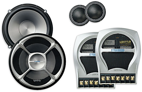

  23. בודק התעניינות לרגל מחשבה על שדרוג - למכירה: קומפוננט Inifinity Reference 6.5" model 6020cs / 6520cs חדש -בן חודשיים בלבד, הוגבר בעדינות ע"י solid audio f4 עם גיין בינוני. קומפוננט עם גוון נעים ועמוק, נציל בטירוף (מתאים גם למגברים חלשים ואפילו ישירות מרדיו-דיסק), תמורה אדירה לכסף. הכי זול בזאפ 767 ש"ח http://www.pompa.co.il/Product.asp?Pid=REF6520CS&Cat2Cat1ID=61&Cat2ID=408&aff=Zap&lang=he מגיע עם האריזה המקורית + כל אביזרי ההתקנה + גרילים + קרוסים + טויטרים וופרים במצב חדש. בינתיים עדיין מותקן ברכב - אפשר לבוא לשמוע ולהתרשם בכיף. מחיר: 550 ש"ח פניות/הצעות/תיאום מועד הדגמה בה"פ
