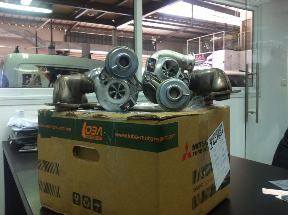

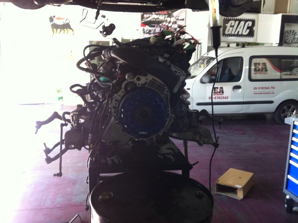

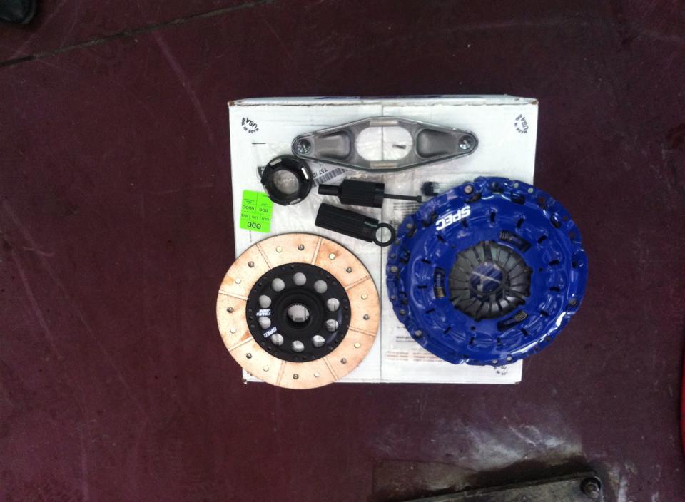

היי. בשעת בוקר מוקדמת ,הופרדו אחר כבוד המנוע מהגיר ולאחר שעה קלה כבר הותקן המצמד החדש במקומו. השלב השני ,החל בפירוק שני מגדשי הטורבו הישנים ממקומם והחלפתם במשופרים. עובדת היות המנוע על שולחן העבודה ,הקלה משמעותית את הביצוע ואיפשרה גישה מצוינת לכל הברגים המחזקים את המגדשים החדשים למקומם. הפסקה קצרה לארוחת הצהריים ותהליך החזרת המנוע למקומו כמעט מתחיל ,אך לא לפני שאנו עוברים שוב ידנית על כל ברגי הטורבו והגיר ומוודאים שהם מהודקים כהלכה. לשמחתי הרבה ,תהליך החזרת המנוע למקומו עובר חלק כאשר בשעה 16-30 לערך,הרעידה שאגת המנוע את תקרת הסדנה... אביחי יוצא לסיבוב קצר ברכב ומוודא שהכל תקין ,המאווררים עובדים והרכב לא מתחמם . כשהוא חוזר ,אנו מרימים שוב את הרכב ,בכדי לוודא שכלום לא דולף,נוזל,או משוחרר . הרכב מוכן ויוצא לנסיעה בת 700 ק"מ ,במהלכה תעשה הרצה הכרחית לקלאץ. עדכון נוסף ואחרון -בקרוב. -

היי. במלאי ועל המדף קיט קלאץ מושלם של חברת SPEC . לאחר ההתקנה ,הדוושה תרגיש רכה ונעימה בדיוק כמו המקורית כאשר ההבדל הוא ,שהמצמד החדש יעמוד בהספק ובמומנט גבוה יותר מהמקורי -משמע גם אם תחליף לטורבו גדול יותר. גם הטורבו במלאי.... -

עוד פרוייקט מעניין מבית E&A AUTOSPORT והפעם רכב הפרוייקט הינו במוו M1 מנוע 3000 ,306 כ"ס , הנעה אחורית -גיר ידני. מנהיגת מבחן ראשונית על הרכב גם כסטנדרט ,אני חייב לציין שמדובר ברכב כיפי לנהיגה ,עמוס במומנט ,הגה מדוייק וזנב שובב . אבל אם אפשר יותר מזה-למה לא....? אחרי שיחה עמוקה ויסודית עם בעל הרכב והבנת כוונותיו ,הוחלט לקחת את הרכב "קצת קדימה" כאשר היעד הוא לעבור את רף 500 כ"ס מבלי לשנות את מכלולי המנוע המקורי. בכדי לעשות זאת ערכנו בדיקה יסודית ורשימת קניות מדוייקת הכוללת : הח" צנרת הירידה מהטורבו (down pipe) ,החלפת מצנן הביניים המקורי (intercooler ) לאחד גדול יותר מתוצרת FORGE-MOTORSPORT , הח" מגדשי הטורבו (יש שניים ) למשופרים מתוצרת LUBA-MOTORSPORT ולקינוח קיט יניקת אוויר. את ההספק החדש והמשופר ,תנהל תוכנת ניהול המנוע של GIAC כמובן . מגדשי הטורבו: הקולר החדש : צינורות ה DOWN PIPE : בכדי להעביר את ההספק העצום הזה לגלגלים ,הוחלף המצמד המקורי באחר משופר מתוצרת SPEC תוך שימת דגש על דוושה רכה ואיכות ללא פשרות . ולעבודה : בחינה קצרה של דרכי הגישה למגדשי הטורבו הביאה אותנו להחלטה להוריד את המנוע והגיר כיחידה אחת ולהחליף את מגדשי הטורבו ואת המצמד ,על שולחן העבודה וכך אכן עשינו: המנוע בחוץ ויום עבודה ראשון הסתיים . המשך יבוא.
