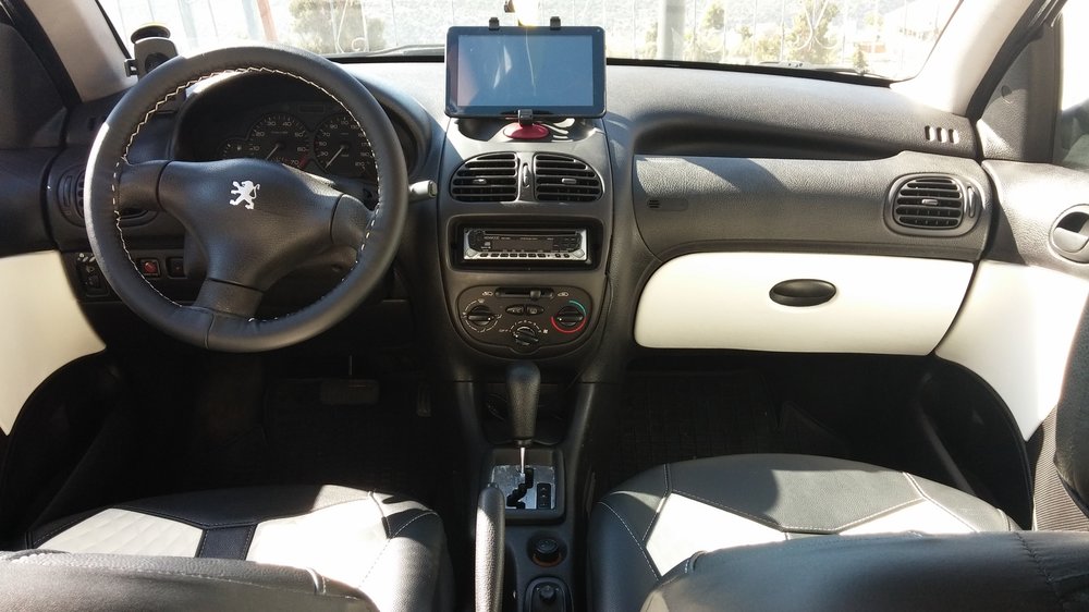

למכירה פיג'ו 206 1.4 אוטומאטית לבנה מדהימה ביופייה שנתון 2001, נמצאת אצלי כשנה(יד רביעית) ומלבד טיפולים שוטפים פשוט אפס תקלות!! הרכב שמור בקנאות מטורפת ומושקע באלפי שקלים,קילומטרז נמוך מאוד יחסית לשנתון-160K,דורש מתחת למחיר מחירון!! טסט לשנה!! ריפודי עור לכל המושבים בהזמנה אישית, דיפוני דלתות מעור לבן, מערכת סאונד איכותית משולבת מערכת מולטימדיה אנדראויד(כולל וויז), פנסי קסנון ולדים, טמבונים בצבע הרכב, מצבר חדש לגמרי ועוד המון!לשים דלק ולנסוע! מוכר אך ורק בגלל החלפה לרכב עבודה. דורש 13,000 ש"ח אזור מכירה צפון-צפת-חיפה והסביבה. לפרטים נוספים: 0525767979 יהודה.
