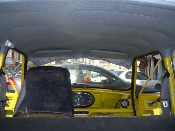

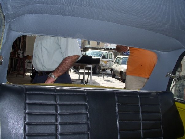

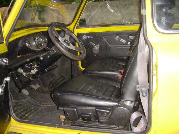

    מחפש רפד
    אם בא לך להגיע לנתניה יש שם את ציון שריפד לי את המיני. אמן אמיתי! וגם המחיר שלו היה הוגן + בסוף יום עבודה הוא מכניס את הרכב למגרש רכבים נעול ושמור של החבר שלו ליד. את כל דיפוני הדלתות הוא הכין מעץ ואת הכל הוא עשה לפי הדוגמאות המקוריות. טלפון: 09-8614528 כמה תמונות של התהליך ובסוף העבודה:
