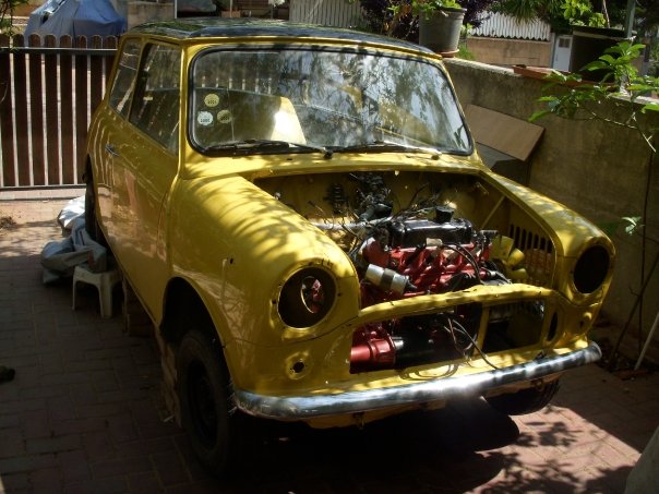

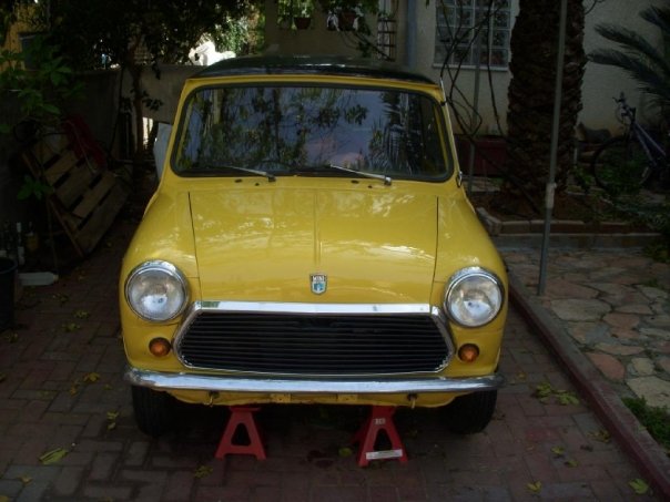

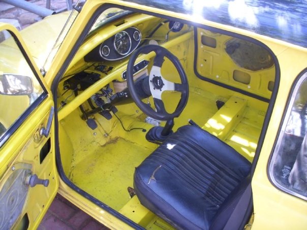

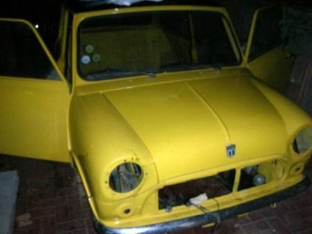

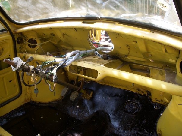

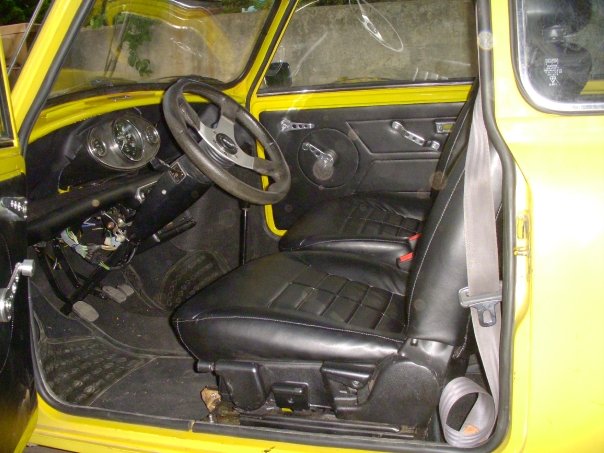

  2. תמונות כפי שהבטחתי, פחות או יותר ייצוג של תהליך השיפוץ:
  3. אז שלום לכולם. שמי אור ואני חדש בפורום הזה. מזה שנה וחצי אני משפץ מיני שנת 79 שבשעה טובה עברה טסט לפני שבוע. אני מאמין שחלק מבעלי המיני כבר ראו תמונות שלה. בקרוב מאוד אעלה תמונות עדכניות. בכל מקרה יש לי כמה שאלות בקשר לעניינים לא פתורים, אז מהקל לכבד: 1) אני מנסה להבין איזה גומיה אני צריך לשים במכסה מנוע, ואיפה. לפי מה שראיתי יש כמה סוגים ואני לא בטוח מה מתאים. 2)שמתי לב לתופעה שקורת כשהמנוע חם. בעיקר בהילוכים 3 ו 4 בלחיצה על הגז זה נשמע כאילו פתאום יש שינוי מוזר בתערובת ואז ניזכרתי שיש איזשהו עניין עם החלק הזה שנקרא ג'ט שמעביר את הדלק לתוך הקרבורטור. הוא מתפקד כמו תרמוסטט לתערובת ומשנה אותה כשמנוע חם. אני יודע שיש גם עוד סוג של ג'ט כזה שהוא רגיל. השאלה היא אם זה באמת מה שגורם לי לבעיות ובמה אני צריך להתחשב אם אני רוצה להחליף לסוג הפחות בעייתי? 3) הפלאגים מעט רטובים. לא משהו קריטי אבל אני לא מצליח להיפטר מהרטיבות הזאת. אני חושש שהסיכה בקבורטור עשתה את שלה. העניין הוא שיש 2000 סוגים של סיכות לאוטו קרבורטור. אני אשמח אם מישהו יכול לכוון אותי לסיכה הרצויה (מנוע 1000 קרבורטור su-hs4). 4) אי זקוק נואשות למנוף של הצ'וק. כרגע אין לי צ'וק כי הבעלים הקודמים כניראה החליט שכדאי לעקם את המנוף ומסתבר שככה זה לא עובד משהו. הבעיה היא שאני פשוט לא מצליח למצוא חלק כזה. לפחות לא חדש. אם מישהו יכול לעזור לי עם זה אני אודה לו מאוד!
