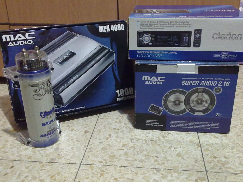

  23. סט של מערכת שלמה, קומפוננט ומגבר של mac audio ורדיו דיסק מבית clarion, סט מושלם!! ניתן לרכוש קבל+ סט התקנה בתוספת תשלום מחיר מצחיק למערכת: 2200 שקל בלבד!! לפנות בפרטי
