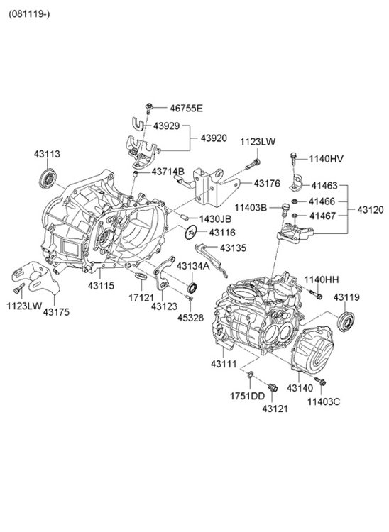

  1. הרכב אחרי החלפת מצמד והציריות נותקו מהגיר כחלק מהעבודה. כרגע יש נזילה ממחזיר שמן ציריה צד ימין בחיבור לגיר. חלק 43113 באיור. יכול להיות שניתוק הציריה מהגיר פגעה במחזיר ? האם זה אמור להסתדר עם הזמן ? האם מעבר לשמן גיר בצמיגות גבוה יותר יכול לפתור את הבעיה ? והאם להחליף את מחזיר השמן מצריך רק ניתוק הציריה בלבד ?
  2. כתוב ברשיון רכב
  3. יש לך את השמן שמתאים לפי הספר רכב ועוד של חברת FUCHS המעולה. בהחלט עדיף על EUROL
  4. תשלים פרטי רכב. נפח וקוד מנוע ותקבל מק"ט

  7. עדכון החלק הוחלף. עלות החלק 100 ש"ח. (ב- KORAPS 5$) הרכב מרגיש מאולף יותר. דוושת הגז לא מגיבה בפראות ולכן אין תזוזות אגרסיביות קדימה אחורה בלחיצה. בשחרור קלאץ' ההרגשה מעודנת יותר. הבנתי מפורומים זרים כי יש בעלי רכבים שמנתקים את הסוויץ דוושת מצמד בכוונה להרגשת נהיגה אגרסיבית יותר ללא ההשעיה בתגובה בלחיצה על הגז שיש עם הסוויץ' מחובר.
