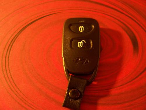

שלום לכולם, בבעלותי ג'יפ יונדאי טוסון 2006. בימים האחרונים שלט האזעקה לא מתפקד כמצופה ואני מעוניין להחליף את הסוללה שלו. ברכב מותקנת אזעקה מקורית מהיבואן. האם החלפת הסוללה עלולה לאפס את האזעקה או לנטרל את השלט מפעולה (או לגרום לנזק כלשהו אחר)? מצורפת תמונה של השלט תודה לכולם!

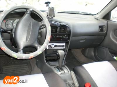

שלום לכולם, אני מוכר מיצובישי סופר לנסר שנת 97, גיר אוטומטי, יד 2. ק"מ : 226,000. טסט: עד 9.2011. כמעט שנה!! הרכב מטופל בקפדנות ומצב מצוין חיצונית ופנימית, ואף עבר טיפול גדול לפני כחודש (שמנים, פילטרים)+ החלפת חוטי הצתה ומאורור רדיאטור. לגביי המחיר: לפי המחיר המשוקלל של לוי יצחק המחירון הוא :13,000 ש"ח. תהיה גמישות משמעותית לרציניים... ניתן ליצור קשר כאן בפורום, הודעה פרטית או ב 054-4377886. תודה!
