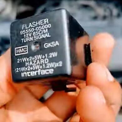

  3. כדאי לזהות קודם את המיקום, המק"ט מופיע על הממסר. לדוגמה:
