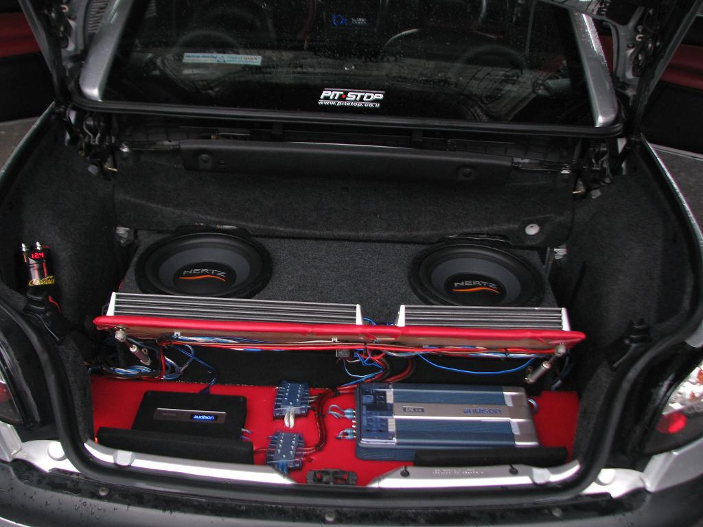

  9. שלום, בקשר לביצוע המשימה, אין בעיה (ראה תמונה מצורפת) כבר ביצענו (ישראל ואני) התקנה ב206CC והכנסנו בבגאז': שלושה מגברים פרוססור קבל וסאב כפול אך התקציב שלך מעט נמוך, מאחר וסאב / קומפוננט טוב לבדו עולה כערך התקציב שלך, ולכן הייתי ממליץ לשקיע בשלבים ולרכוש בשלב ראשון או סאב או קומפוננט. ובהמלך שיתאפשר להוסיף את החסר. אין טעם ולקנות מוצרים זולים שלא יתנו מענה, הסט הקדמי שמגיע עם הרכב הינו סביר בהחלט. בכדי להרגיש תוצאה תאלץ לרכוש סט טוב! בהצלחה רוני נ.
