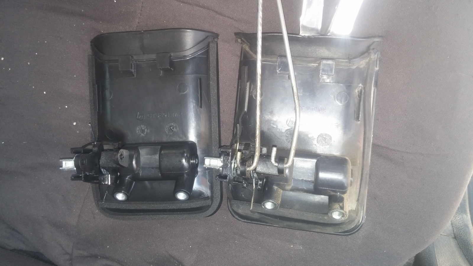

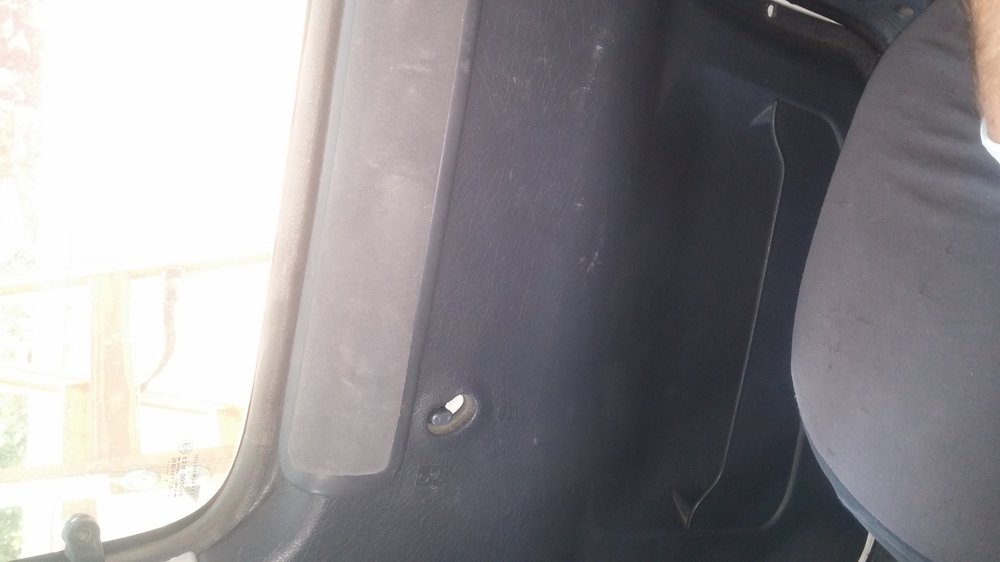

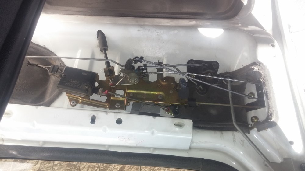

בתור בעל מסחרית צרפתית שעובדת קשה נתקלתי לאחרונה בידית של הדלת צד שהפסיקה לפתוח את הדלת. מיד פירקתי את החיפויים הפנימיים והתחלתי לחפש את הבעיה, יש לציין שהכפתור מתוך הרכב המשיך לעבוד כרגיל ללא שום בעיה, ככה ששללתי את הבעיה במנגנון....לאחר פירוק החיפויים ופירוק הידית הבחנתי שזאת ידית עם ציר וקפיצים שעושה 2 פעולות ב 2 כיוונים.... ישר נכנסתי לאייבי והתחלתי לחפש מצאתי המון קיטים לתיקון כולל המוט והקפיצים אך העדפתי ידית קומפלט. מצאתי ידית חדשה בעלות של 70 שקלים ( בחו"ל יש גם ימין וגם שמאל אז תבדקו, אנחנו צריכים את ימין) והיום אחרי 10 ימים הלכתי לדואר להביא את החבילה. הגיע ידית חדשה בשקית. ועכשיו לעבודה: פירוק חוזר של החיפוי פלסטיק מתוך האוטו ( קצת לא נח כי הדלת צריכה להיות סגורה) פירוק זרועות הברזל שמחוברת למנגנון פירוק הידית עצמה כולל פתיחת 2 ברגים העברת מוטות הברזל מהידית הישנה לחדשה הרכבת הידית החדשה במקום וסגירת ברגים הרכבת מוטות ברזל שמחוברת למנגנון לבדוק שהידית עובדת ולסגור חיפויים אם למישהו יש שאלה אשמח לענות מצטער אם המדריך לא רשום הכי מסודר בעולם העיקר האינפורמציה .
אתה תמיד יכול להעביר דרך הכנף ואז להכנס לחור שנמצא במשקוף של הדלת
