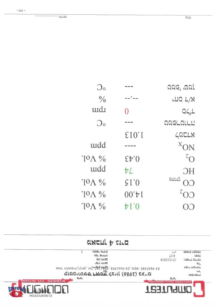

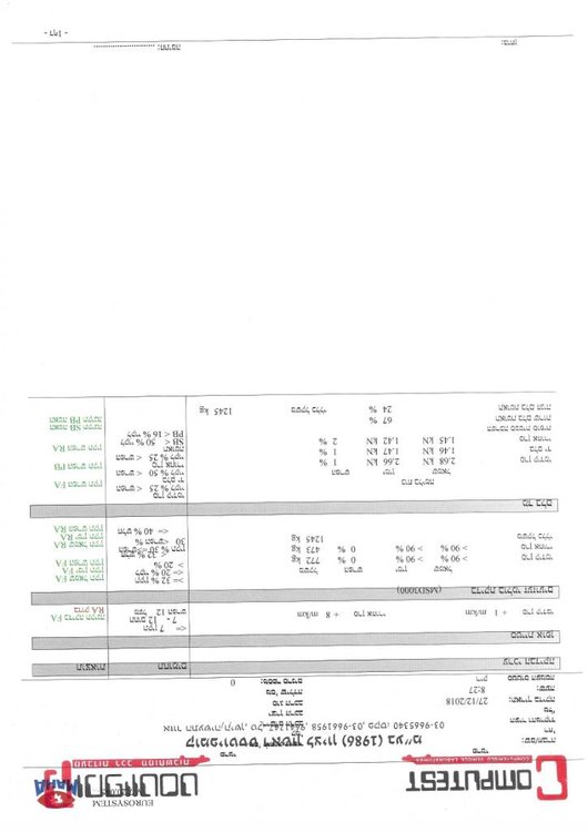

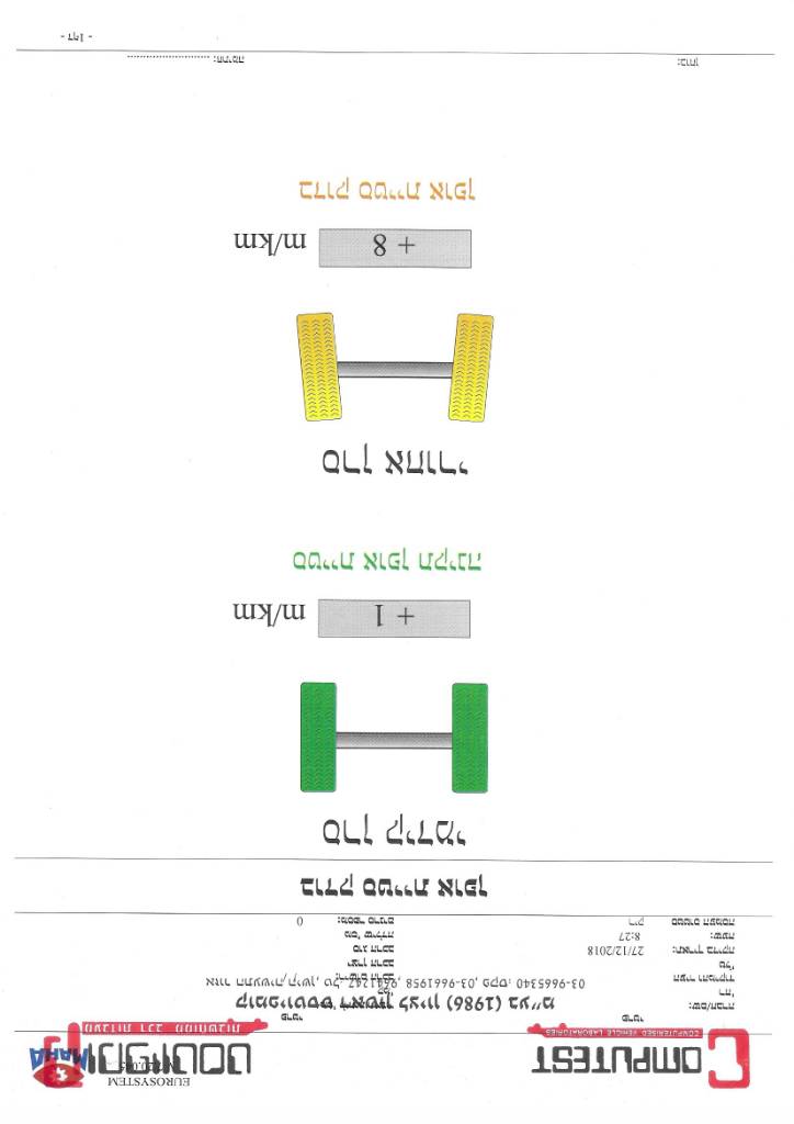

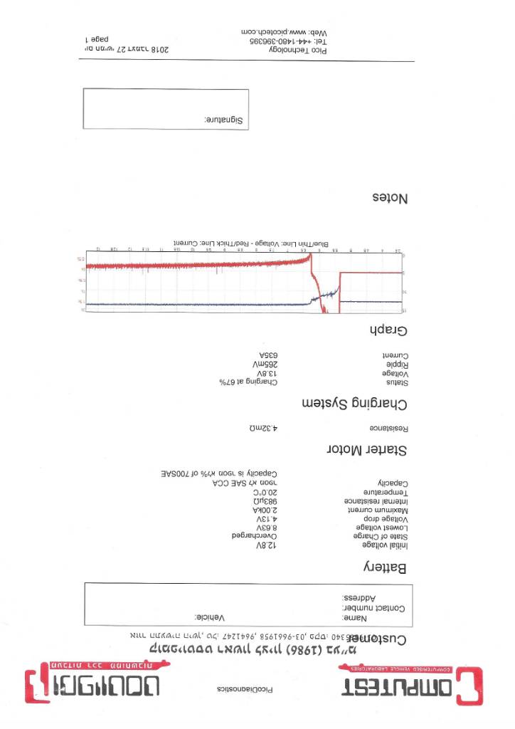

  25. אהלן. לפני קנייה, זה דוח הבדיקה לרכב שאני שוקל לקנות. פרטיו: פיג'ו 208, 1600 סמק, מודל 2014, אוטומט עם גיר AL4 שזוכה פה לברכות רבות, ק"מ עומד על 62500. אשמח לדעתכם, בדגש על: ענייני המנוע, קירור (קורוזיה זה פתח לצרות ופירוקי מנוע יקרים או כסתח קבוע של מכוני בדיקה?), ההערות על הגיר והסרן האחורי. צמיגים הוחלפו. מה דחוף יהיה לתקן? תודה רבה.
