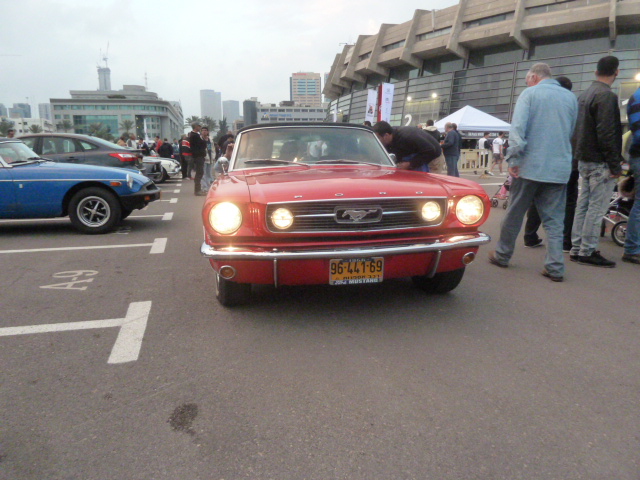

כרגיל בימי שישי הגענו למפגש האינטימי שלנו. מפה לאוזן גונה השמועה שיש מוסטנג "חדש" מבציר 1967 ,שלא תגיע עוד זמן מה למפגש כי נרכשה היום, אחרי 15 שנים של הדממה. היום אחרי המפגש הלך מישל ודיבר עם המנוע הציע לו כוסית דלק, והמנוע הניע כמו גדול! שעה לפני כן ידענו שיש סיבה למסיבה אז הרמנו כוסית לכבוד המוסטנג.
שחם ויש מעל 10 ליטר דלק במיכל הדלק {מתוך 25 ליטר} יש ריח של דלק בתוך הרכב. שקר, לא.
