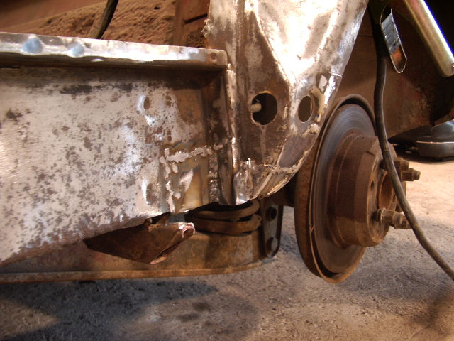

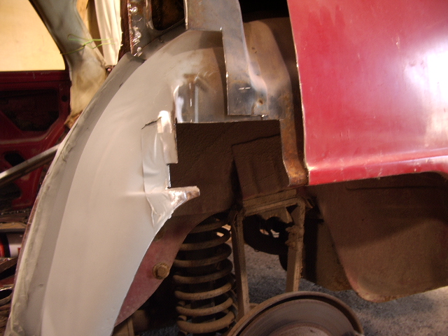

תודה לך תומר על המילים החמות. השיחות איתך במהלך העבודה תרמו רבות ליכולתי לשמור על סטנדרט אירופאי בזמן העבודה על מכונית במזה"ת. זה כבוד גדול עבורי שאתה מוכן לתת לי לעבוד על מכוניתך, מהיכרות עם התפיסות שלך כלפי מה שנקרא שחזור רכב. אנשים כמוך מעלים את רמת הציפיות מבעלי המקצוע וגורמים לכל התחום לצמצם את הפער עם אירופה וארה"ב. תודה שוב לכל הנכנסים לצפות בתמונות ולמגיבים על תגובותיהם. מצב קורות החלון (האחורי) לא היה רע, לא הייתה חלודה משמעותית סביב החלון האחורי למעט בחלקה העליון של הכנף האחורית. תמונות נוספות מהזנב, שם נאלצתי להשקיע זמן רב, בעיקר סביב הפנסים, ובתחתית הכנפיים האחוריות REAR QUARTERS.

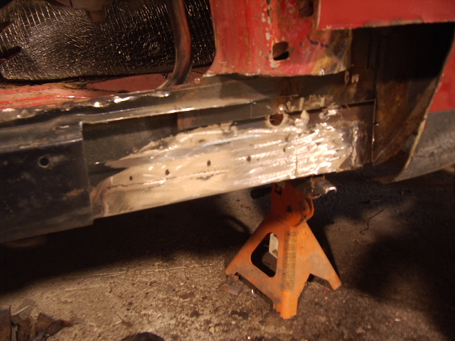

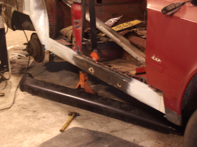

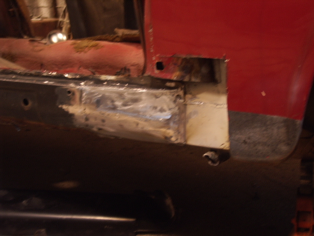

לשאלת בעל הטריומף - כאשר עבדתי בארץ עבדתי לבד. בענין ה-BRAZING קריאה קצרה בוויקיפדיה מלמדת כי קיימים שני תהליכי BRAZING הראשון תוך שימוש באוקסי-אצטילן נקרא Braze Welding ובייצור סדרתי (למשל בתותבי הזרועות האחוריות) Furnace Brazing. ואל הג'וליה - תמונות נוספות של החלק הקדמי של ה-INNER SILL. נקודת תורפה ברכבים אלו הן באזורי נקודות ההרמה של הג'ק. רק אחרי טיפול יסודי באזורים אלו שנמשכו גם אל תוך רצפת הרכב הרכבתי את ה-OUTER SILL. מיקום קורת המדרכה החיצונית נעשה ע"י הרכבת הדלתות כדי להבטיח קוי סגירה נכונים בתחתית הדלתות.
תודה. תמונות נוספות של שחזור קורת ה-Inner Sill צד שמאל חלק אחורי. פרקתי את קורת ה-C התחתונה כדי לאפשר גישה, וטיפול בקורת ה-C כאשר היא מונחת על שולחן העבודה ולא ע"ג הרכב. הורדתי את הקורה החיצונית, שאגב הייתה מוצמדת אליה קורה נוספת (בייצור מקומי) בעקבות החלדתה, אני קורא לזה "סנדביץ" על החלודה. שימו לב לתיקוני העבר על פח הרכב באמצעות BRASS (נחושת בשפה מקומית) התהליך נקרא BRAZING , והאוטו היה מלא בו. האוטו כולו היה מלא בפחים שהונחו על אזורים שלמים של חלודה. במהלך העבודה נאלצתי להשקיע זמן רב בקילוף זהיר של פחים אלו כדי לחשוף את הקוים (החלודים) אך האמיתיים של האוטו כדי שניתן יהיה להחזיר את המראה החד המקורי.
